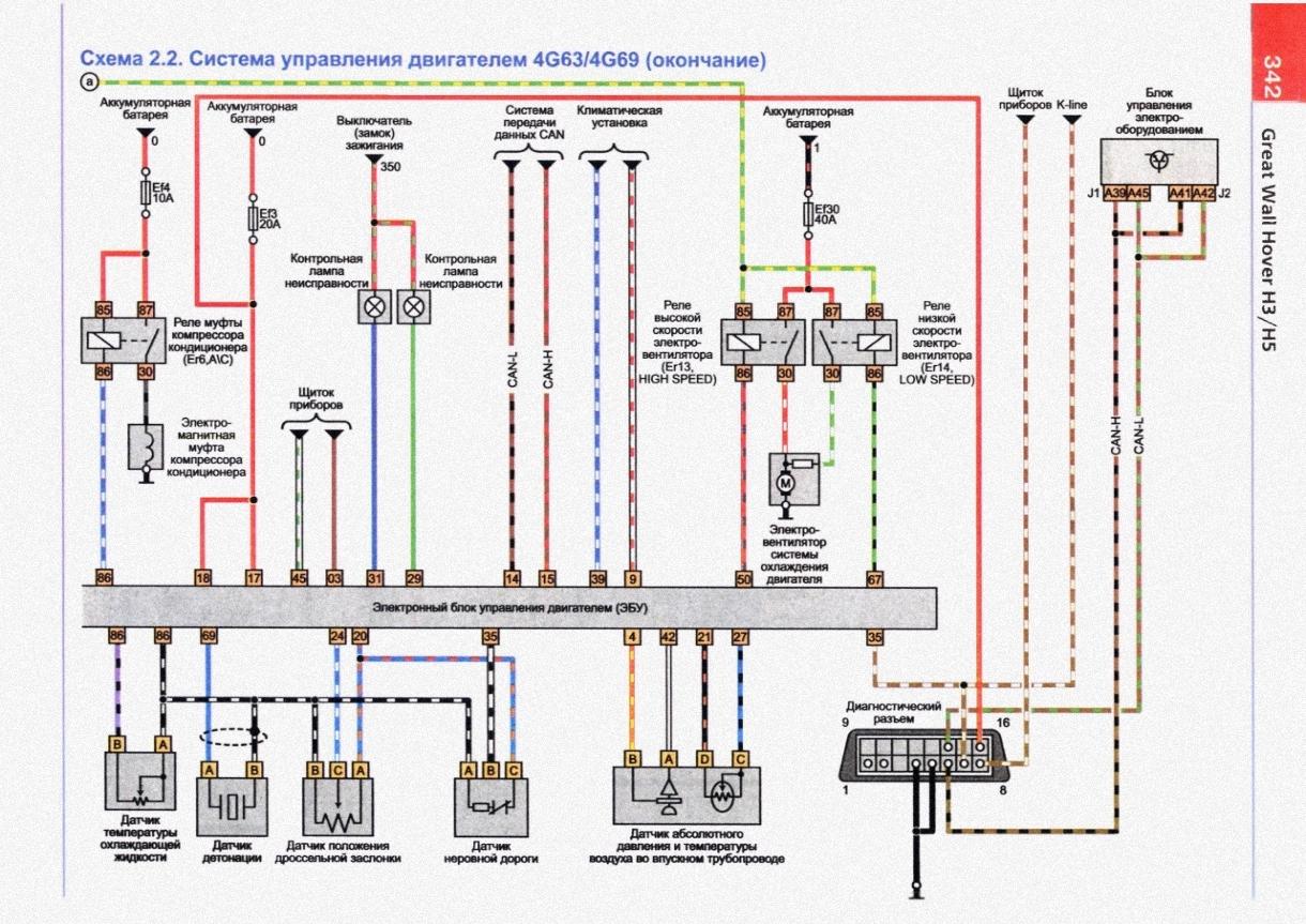

kapkany4 65 Опубликовано 30 апреля Поделиться Опубликовано 30 апреля Hover H3 New 2014 2.0 4g63st turbo benzin МКПП Ищу схему на систему управления двигателем, ЭБУ МТ80. Плавающая неисправность по питанию 5V ДПДЗ P2106 - электронный дроссель - ограничение мощности P0651 - электронный дроссель - диапазон опорного напряжения VREF B Независимо от режима работы, хаотично валится в аварию по дросселю, даже стоя на месте может. Заслонку вскрыл, масла нет, ДПДЗ бесконтактный. До эбу всё звонится, блок вскрыл - там сухо. Ищу инфу, что ещё сидит на этих 5V, пока вызвонил что с дросселя 4(может 2) на 4 пин черного разъёма эбу (Х1) на блоке замкнуты 4 и 5 пины, и ещё 2 пина на соседнем разъёме ЭБУ, жгут которого идет в салон, я так понял, на педаль акселератора и ДУТ? 5 X1 идёт на МАП, под вопросом ДПКВ, хозя говорит что у него вылезала ошибка по ДПКВ, но смотрел другой диагност. Двигатель не глохнет, запуск нормальный. ДПКВ где-то глубоко, да и менять наугад не хочу. Или же я не правильно понял, и проблема не с питанием датчика, а конкретно с опорным напряжением сигнала ДПДЗ? Мрут на них заслонки? Мрут на них ДПДЗ? менял может кто? Завтра нарочно замкну сигналы положения педали на массу, посмотрю какая ошибка вылезет.. Ссылка на комментарий Поделиться на другие сайты Поделиться

kapkany4 65 Опубликовано 30 апреля Автор Поделиться Опубликовано 30 апреля Это схема на МT20/22 6 минут назад, СергейБелорус сказал: Так опорное напряжение есть вообще на фишке дросселя? Да, есть, оно ездит и работает, просто иногда перестаёт откликаться на педаль. Сброс клеммы АКБ помогает. Ссылка на комментарий Поделиться на другие сайты Поделиться

Volf542 206 Опубликовано 30 апреля Поделиться Опубликовано 30 апреля Датчик неровной дороги, отключите Ссылка на комментарий Поделиться на другие сайты Поделиться

kapkany4 65 Опубликовано 30 апреля Автор Поделиться Опубликовано 30 апреля Тоже видел тему про МТ60 и этот датчик на лифане каком-то 47 минут назад, Volf542 сказал: Датчик неровной дороги, отключите Попробую, но чёт я прочитал то что написал, и думается мне, что проблема не в питании а в сигнале, навешу осцил, буду опять шевелить все жгуты.. 1 час назад, СергейБелорус сказал: Может пины попробовать поджать, японцы часто страдают от этой болезни. Та не, там красиво всё Ссылка на комментарий Поделиться на другие сайты Поделиться
