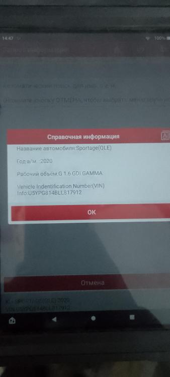

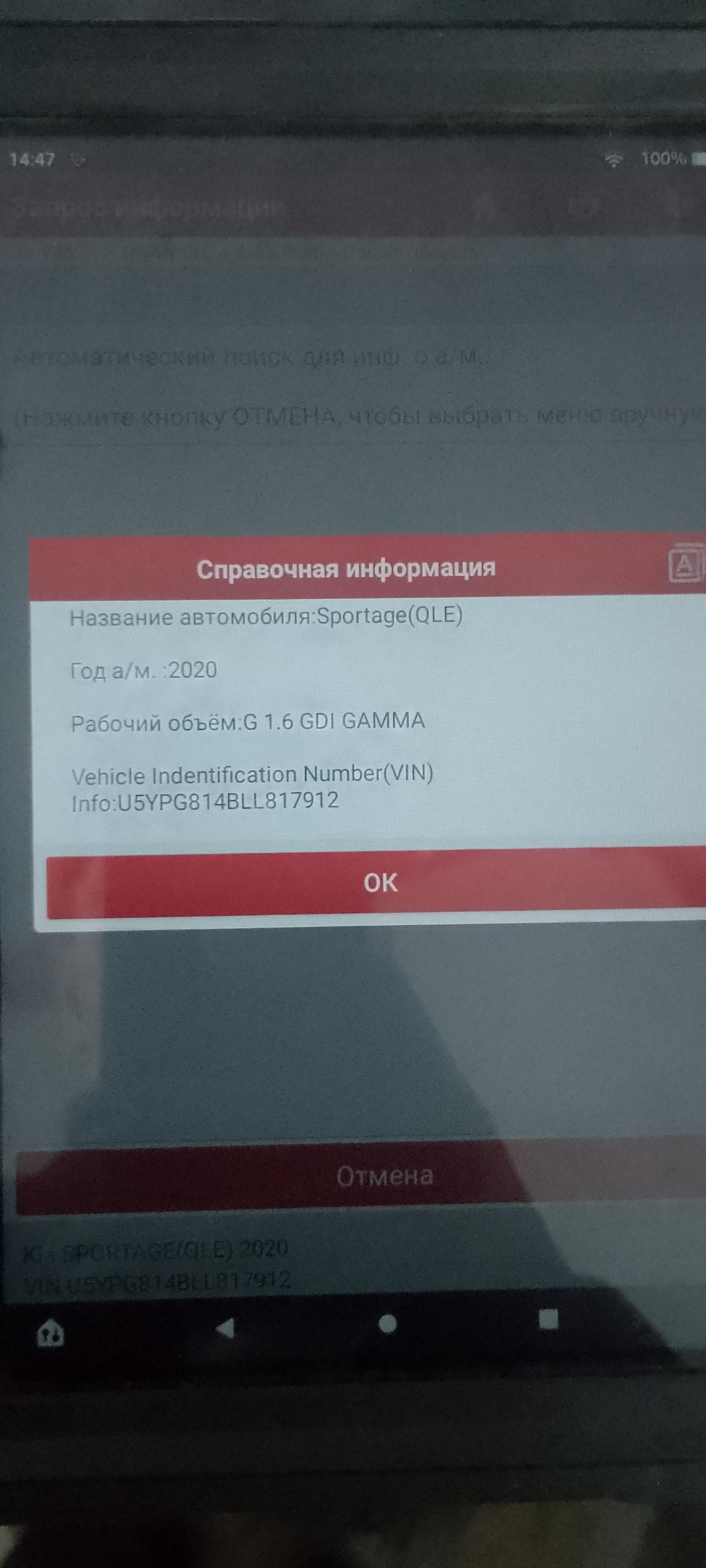

alex-mos 49 Опубликовано 30 апреля Поделиться Опубликовано 30 апреля Хотя б вин и бирку с новой магнитолы. Чтоб понимать про какую разновидность спортажа идет речь Ссылка на комментарий Поделиться на другие сайты Поделиться
dmnny 0 Опубликовано 30 апреля Автор Поделиться Опубликовано 30 апреля Магнитола ещё не пришла, завтра скину вин и бирку с магнитолы. А электросхемы нет на этот год ? Ссылка на комментарий Поделиться на другие сайты Поделиться

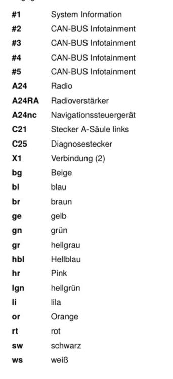

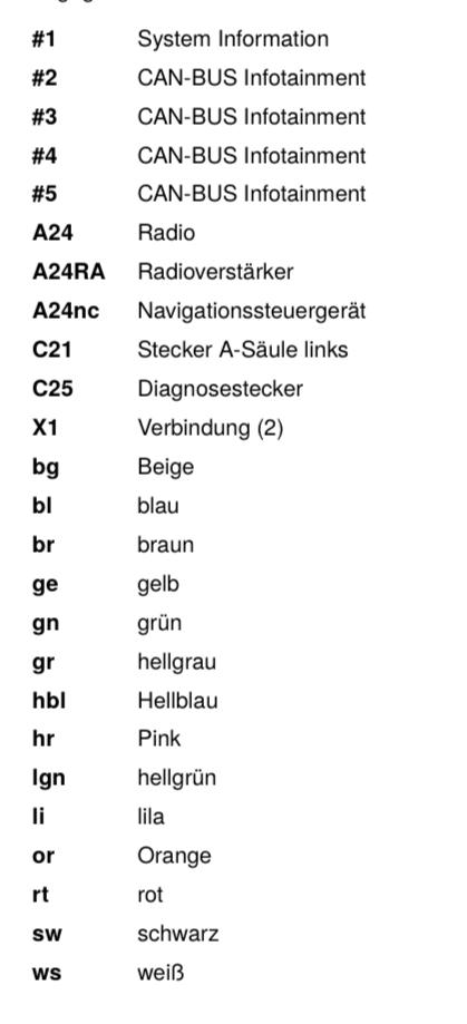

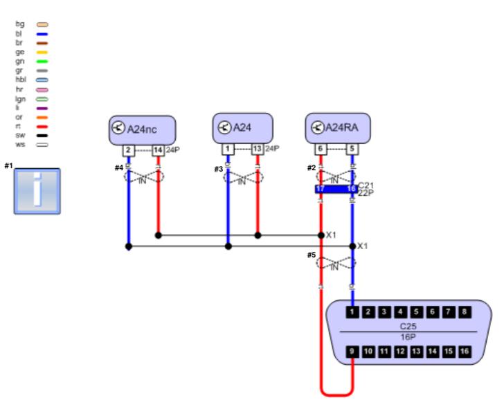

Pisti84 0 Опубликовано 30 апреля Поделиться Опубликовано 30 апреля Не знаю, поможет ли это. Ссылка на комментарий Поделиться на другие сайты Поделиться
RAZOR85 261 Опубликовано 30 апреля Поделиться Опубликовано 30 апреля Электросхема то есть, но не так подробно. В принципе как и выше. Ссылка на комментарий Поделиться на другие сайты Поделиться
alex-mos 49 Опубликовано 30 апреля Поделиться Опубликовано 30 апреля 2 часа назад, dmnny сказал: А электросхемы нет на этот год ? Схемы есть. Но там куча разновидностей этих спортажей после 2017 года. Там экономия была на всем и разные комплектухи на разных жгутах проводов собирались. И тут надо знать тип мотора и объем комплектухи, чтоб правильную схему подобрать. RAZOR85 1 Ссылка на комментарий Поделиться на другие сайты Поделиться
