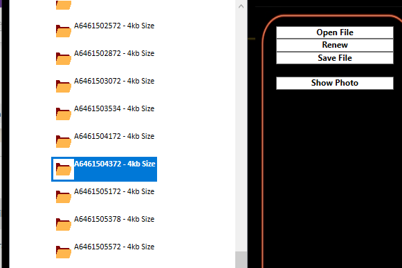

dr.rimz 497 Опубликовано 30 апреля Поделиться Опубликовано 30 апреля w204.007 om646 delphi ошибки по внутренней неисправности блока cdi. Привет. Значит история такая.... При нажатии на газ в пол с места примерно спустя 10м вылазит ошибка 23b3 внутренняя неисправность блока. Машина делает толчек. Как бы глохнет и заводится сразу. Пока ещё без аварийного режима. Если продолжать держать газ - она ещё раз пытается разогнаться и так де делает точек и переходит в аварийный режим. С появлением ошибки 230f заменить блок cdi. ( скрин ниже). Вскрыл блок - все сухо. В софте прибиты только 4 ошибки по балансу форсунок. Записал сток. Ничего не изменилось. Был у меня подобный блок с убитым бдм. Поскольку епром внешний - записал в него епром машины. Поставил на авто - ситуация идентичная. Тоесть или проблема в епроме или вовсе внешняя. Если сравнить епром с подобными из сети - такое ощущение что кусок занулен 00. Как его привязать, если записать virgin епром с просторов интернета, я не знаю. Ксентри хочет онлайн, которого нет естественно. Суть вопроса - кто сталкивался может с подобным? Хоть бы понять дело в блоке и внешняя проблема.... Ps. Какой ещё прикол заметил. В дате санкционирования доступа при запуске и далее все "да". Тоесть персанализирован, инициализирован и тд. А после поездки и проявления второй ошибки появляются прочерки. Pss. Если ездить аккуратно - ошибок нет. Запуск тоже норм. После простоя как то крутит медленно. Но это отдельная песня. Единственное что возможно медленная прокрутка - это слабый акб. И возможно он стал причиной если проблема в епроме.... crd11 dcm3.rar Ссылка на комментарий Поделиться на другие сайты Поделиться

Rock-007 64 Опубликовано 30 апреля Поделиться Опубликовано 30 апреля Битый еепром Фото наклейки блока Ссылка на комментарий Поделиться на другие сайты Поделиться
dr.rimz 497 Опубликовано 30 апреля Автор Поделиться Опубликовано 30 апреля 18 минут назад, Rock-007 сказал: Битый еепром Фото наклейки блока Ссылка на комментарий Поделиться на другие сайты Поделиться
