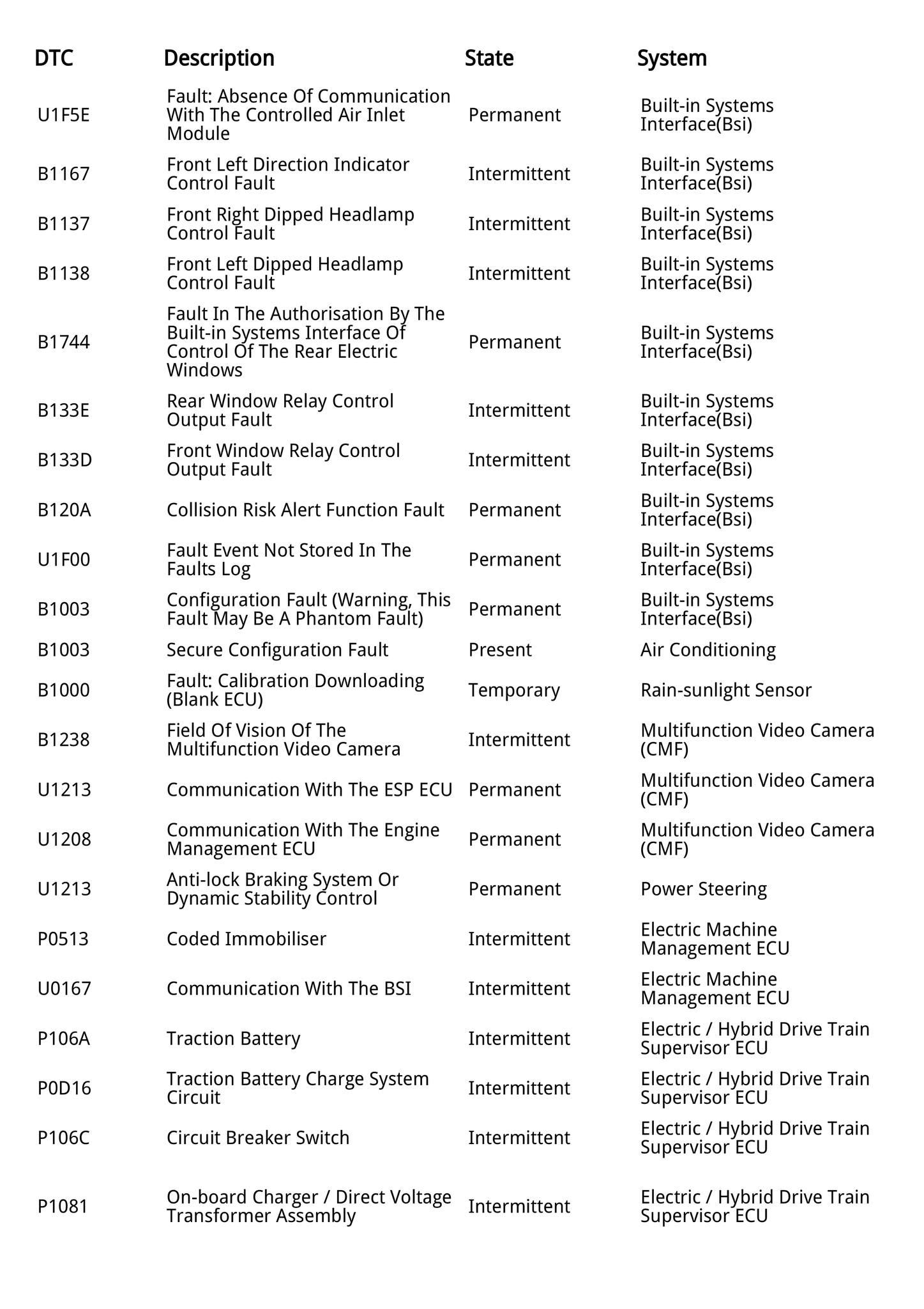

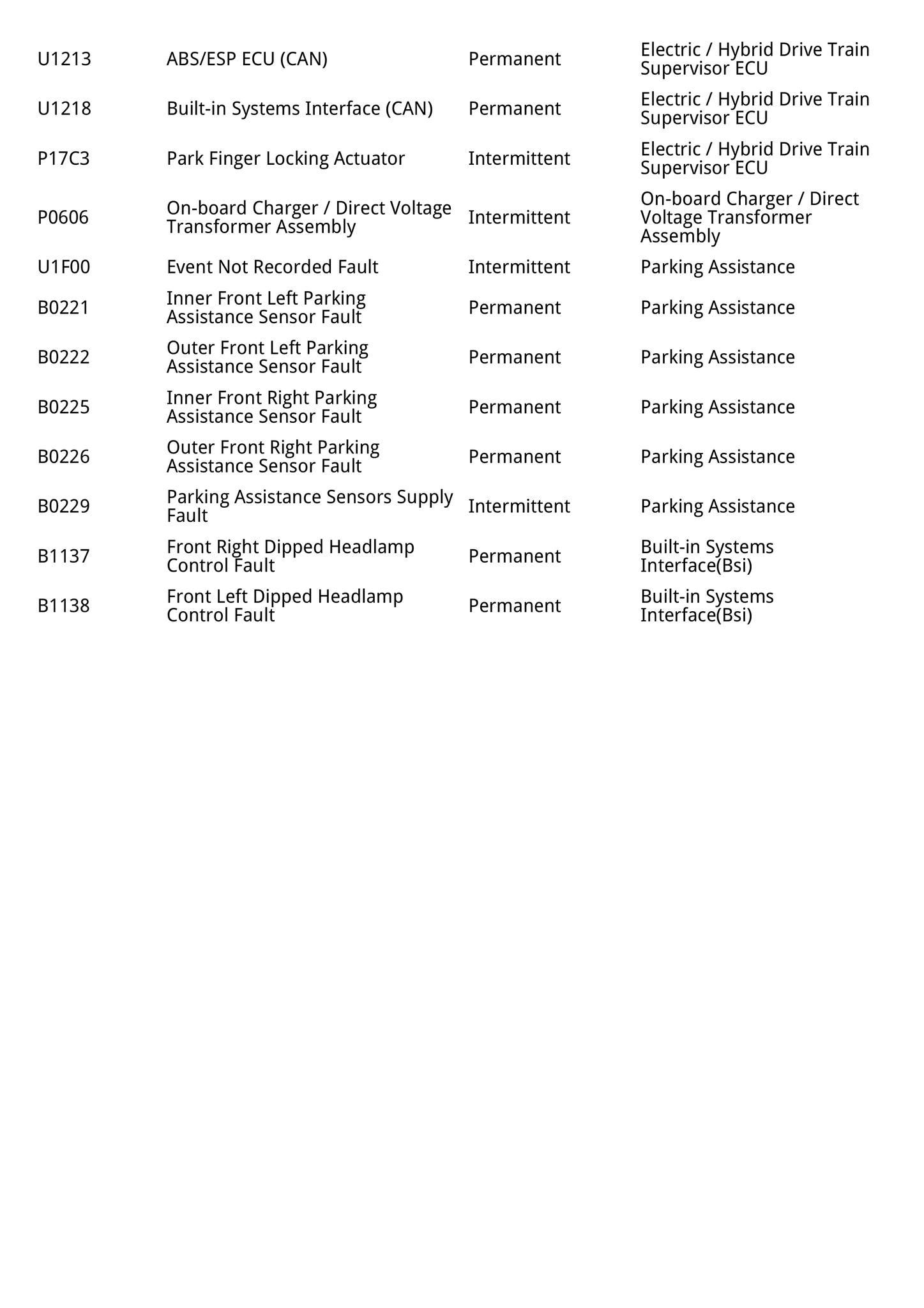

wh8box 0 Опубликовано 28 апреля Автор Поделиться Опубликовано 28 апреля 2 хвилини назад, Vasilitallin сказав: Официальный Диагбокс, адаптер можно и пасстру, но программирование они не гарантируют. Ключь, и BSI придется заказывать тоже официально. Один ключ есть, требуется только добавить дополнительный. Неужели для этого надо обращаться к официалам? Вот последний список ошибок (с разобранным передом) Ссылка на комментарий Поделиться на другие сайты Поделиться
