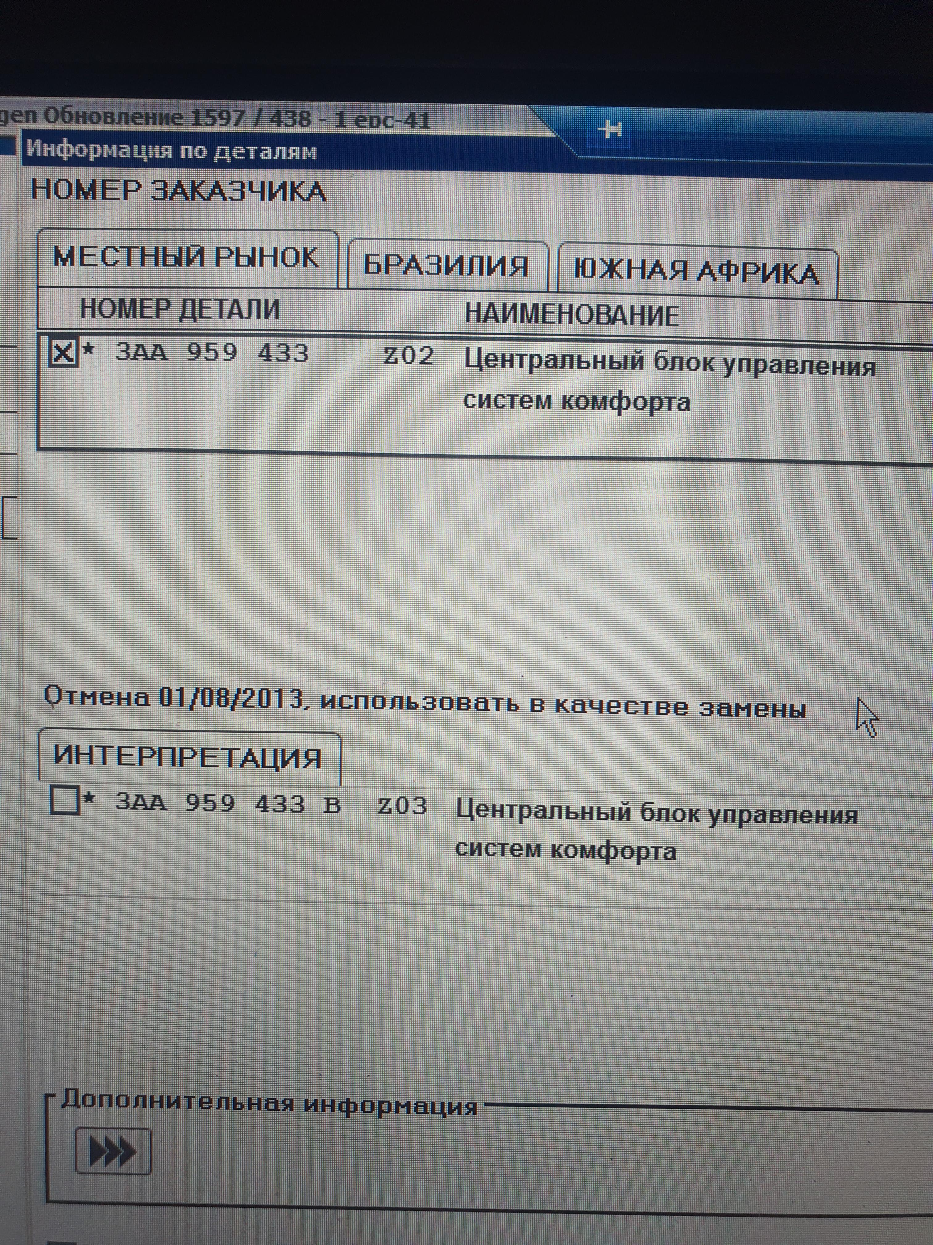

Phantom99 0 Опубликовано 18 апреля Поделиться Опубликовано 18 апреля Здравствуйте, у дилера в продаже есть только новый комфорт 3АА959433 , у меня стоит 3AA959433 B , взаимозаменяемы ли эти блоки ? Ссылка на комментарий Поделиться на другие сайты Поделиться

Phantom99 0 Опубликовано 18 апреля Автор Поделиться Опубликовано 18 апреля 32 минуты назад, Phantom99 сказал: Здравствуйте, у дилера в продаже есть только новый комфорт 3АА959433 , у меня стоит 3AA959433 B , взаимозаменяемы ли эти блоки ? По вин посмотрели - у меня 3AA959433 B , и с машины сняли блок , он же и установлен, но его нет в продаже , именно с этим номером Ссылка на комментарий Поделиться на другие сайты Поделиться
Dimstr1 72 Опубликовано 18 апреля Поделиться Опубликовано 18 апреля Согласно ЕТКА ЗАА959433 меняется на 3АА959433В Ссылка на комментарий Поделиться на другие сайты Поделиться
Phantom99 0 Опубликовано 18 апреля Автор Поделиться Опубликовано 18 апреля Только что, Dimstr1 сказал: Согласно ЕТКА ЗАА959433 меняется на 3АА959433В А наоборот ? 3AA959433В поменять на 3AA959433 ? С буквой А еще есть блок но он не подойдет, частота ключей разная Ссылка на комментарий Поделиться на другие сайты Поделиться

Dimstr1 72 Опубликовано 18 апреля Поделиться Опубликовано 18 апреля Блоки взаимозаменяемы. Без буквы старого образца, с буквай нового Ссылка на комментарий Поделиться на другие сайты Поделиться
Phantom99 0 Опубликовано 18 апреля Автор Поделиться Опубликовано 18 апреля 7 минут назад, Dimstr1 сказал: Блоки взаимозаменяемы. Без буквы старого образца, с буквай нового Знаю что вместо 3AA959433 ставят с буквой B , но у меня ситуация что нужно наоборот сделать Ссылка на комментарий Поделиться на другие сайты Поделиться
