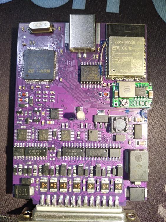

carmasteruser 1 Опубликовано 6 августа Поделиться Опубликовано 6 августа У меня, наконец дошли руки до запуска блутуза. сначала проверил на прошивке что выложена здесь. все работает стабильно но подтупливает, особенно по сравнению с проводом. Решил что надо как-то распаралеллить нагрузку. В результате родилась следующая прошивка что принципиально другой режим обработки. результат порадовал! интерфейс стал заметно более отзывчивый. #include <freertos/FreeRTOS.h> #include <freertos/task.h> #include <driver/uart.h> #include <BluetoothSerial.h> #define BAUD_RATE 115200 * 8 #define SIZE_BUFFER 512 #define SIZE_FIFO SIZE_BUFFER * 8 #define SAVE_MODE //#define USE_PIN #ifdef USE_PIN const char* pin = "1234"; #endif const String device_name = "SCANMATIK #A111788"; BluetoothSerial SerialBT; uint8_t buffer[SIZE_BUFFER]; uint8_t bufferBT[SIZE_BUFFER]; unsigned int available=0; unsigned int availableBT=0; size_t bytesRead=0; size_t bytesReadBT=0; size_t bytesWrite=0; size_t bytesWriteBT=0; #ifdef SAVE_MODE uint32_t min_delay = 1; uint32_t max_delay = min_delay * 1024; uint32_t cur_delay = min_delay; uint32_t cur_delayBT = min_delay; uint32_t critical_size = (SIZE_FIFO / 4) * 3; #endif // Поток для обработки данных из последовательного порта void serial_reader_task(void* param) { for (; { available = Serial.available(); if (available > 0) { bytesRead = Serial.readBytes(buffer, min(available, sizeof(buffer))); bytesWrite = SerialBT.write(buffer, bytesRead); #ifdef SAVE_MODE if (cur_delay > min_delay) { if (available >= critical_size) { cur_delay = min_delay; } else { cur_delay /= 2; } } vTaskDelay(pdMS_TO_TICKS(cur_delay)); // пауза для минимизации нагрузки #endif } #ifdef SAVE_MODE else { if (cur_delay < max_delay) { cur_delay *= 2; } vTaskDelay(pdMS_TO_TICKS(cur_delay)); } #endif } } // Поток для обработки данных из Bluetooth void bluetooth_reader_task(void* param) { for (; { availableBT = SerialBT.available(); if (availableBT > 0) { // Чтение данных из Bluetooth bytesReadBT = SerialBT.readBytes(bufferBT, min(availableBT, sizeof(bufferBT))); bytesWriteBT = Serial.write(bufferBT, bytesReadBT); #ifdef SAVE_MODE if (cur_delayBT > min_delay) { if (availableBT >= critical_size) { cur_delayBT = min_delay; } else { cur_delayBT /= 2; } } vTaskDelay(pdMS_TO_TICKS(cur_delayBT)); // пауза для минимизации нагрузки #endif } #ifdef SAVE_MODE else { if (cur_delayBT < max_delay) { cur_delayBT *= 2; } vTaskDelay(pdMS_TO_TICKS(cur_delayBT)); } #endif } } void setup() { Serial.setRxBufferSize(SIZE_FIFO); Serial.setTxBufferSize(SIZE_FIFO); Serial.begin(BAUD_RATE); SerialBT.begin(device_name); memset(buffer, 0, sizeof(buffer)); memset(bufferBT, 0, sizeof(bufferBT)); // setup UART from hardware (RTS/CTS) uart_set_pin(UART_NUM_0, 1, 3, 22, 19); // UART, TX, RX, RTS, CTS uart_set_hw_flow_ctrl(UART_NUM_0, UART_HW_FLOWCTRL_CTS_RTS, 64); uart_set_mode(UART_NUM_0, UART_MODE_UART); SerialBT.begin(device_name); #ifdef USE_PIN SerialBT.setPin(pin); #endif Serial.print("AT-AB -BypassMode-\n"); // Назначение задач на разные ядра xTaskCreatePinnedToCore(serial_reader_task, "Serial Reader", 4096, NULL, 10, NULL, 0); xTaskCreatePinnedToCore(bluetooth_reader_task, "Bluetooth Reader", 4096, NULL, 10, NULL, 1); } // Метод loop() void loop() {} 8 часов назад, chipandtun сказал: Добрый день. Подскажите купил Есп32, прошил, запаял в см2про, комп видит блютуз и подключается, привязал к проге сканматик, блютуз определяется, но при подключении к авто-- нет связи. В чем может быть проблема? У меня такое было при плохом контакте одного из 4 проводов UART TX, RX, RTS, CTS. можно попробовать отключить CTS или RTS. или оба сразу. например так uart_set_pin(UART_NUM_0, 1, 3, 22, -1); // UART, TX, RX, RTS, CTS uart_set_hw_flow_ctrl(UART_NUM_0, UART_HW_FLOWCTRL_RTS, 64); редактор немного порезал код! вместо for(; { должно быть for (;;) { Ссылка на комментарий Поделиться на другие сайты Поделиться
carmasteruser 1 Опубликовано 8 августа Поделиться Опубликовано 8 августа Доработал прошивку до вполне вменяемого состояния. Беглое тестирование показало что почти не уступает оригинальной версии. Рекомендуется к использованию. Спойлер #include <freertos/FreeRTOS.h> #include <freertos/task.h> #include <driver/uart.h> #include <BluetoothSerial.h> #define BAUD_RATE 115200 * 8 #define SIZE_BUFFER 512 #define SIZE_FIFO SIZE_BUFFER * 8 //#define USE_PIN #ifdef USE_PIN const char* pin = "1234"; #endif const String device_name = "SCANMATIK #A111788"; BluetoothSerial SerialBT; uint8_t buffer[SIZE_BUFFER]; uint8_t bufferBT[SIZE_BUFFER]; unsigned int available=0; unsigned int availableBT=0; size_t bytesRead=0; size_t bytesReadBT=0; size_t bytesWrite=0; size_t bytesWriteBT=0; uint32_t min_delay = 1; uint32_t max_delay = min_delay * 128; uint32_t cur_delay = min_delay; uint32_t cur_delayBT = min_delay; uint32_t critical_size = SIZE_FIFO / 2; // Поток для обработки данных из последовательного порта void serial_reader_task(void* param) { for (;;) { available = Serial.available(); if (available > 0) { bytesRead = Serial.readBytes(buffer, min(available, sizeof(buffer))); bytesWrite = SerialBT.write(buffer, bytesRead); if (cur_delay > min_delay) { if (available >= critical_size) { cur_delay = min_delay; } else { cur_delay /= 2; } } } else { if (cur_delay < max_delay) { cur_delay *= 2; } } if (available <= critical_size) { vTaskDelay(pdMS_TO_TICKS(cur_delay)); // пауза для минимизации нагрузки } } } // Поток для обработки данных из Bluetooth void bluetooth_reader_task(void* param) { for (;;) { availableBT = SerialBT.available(); if (availableBT > 0) { bytesReadBT = SerialBT.readBytes(bufferBT, min(availableBT, sizeof(bufferBT))); bytesWriteBT = Serial.write(bufferBT, bytesReadBT); if (cur_delayBT > min_delay) { if (availableBT >= critical_size) { cur_delayBT = min_delay; } else { cur_delayBT /= 2; } } } else { if (cur_delayBT < max_delay) { cur_delayBT *= 2; } } if (availableBT <= critical_size) { vTaskDelay(pdMS_TO_TICKS(cur_delayBT)); // пауза для минимизации нагрузки } } } void setup() { Serial.setRxBufferSize(SIZE_FIFO); Serial.setTxBufferSize(SIZE_FIFO); Serial.begin(BAUD_RATE); SerialBT.begin(device_name); memset(buffer, 0, sizeof(buffer)); memset(bufferBT, 0, sizeof(bufferBT)); // setup UART from hardware (RTS/CTS) uart_set_pin(UART_NUM_0, 1, 3, 22, 19); // UART, TX, RX, RTS, CTS uart_set_hw_flow_ctrl(UART_NUM_0, UART_HW_FLOWCTRL_CTS_RTS, 64); uart_set_mode(UART_NUM_0, UART_MODE_UART); SerialBT.begin(device_name); #ifdef USE_PIN SerialBT.setPin(pin); #endif Serial.print("AT-AB -BypassMode-\n"); // Назначение задач на разные ядра xTaskCreatePinnedToCore(serial_reader_task, "Serial Reader", 4096, NULL, 10, NULL, 0); xTaskCreatePinnedToCore(bluetooth_reader_task, "Bluetooth Reader", 4096, NULL, 10, NULL, 1); } // Метод loop() void loop() {} AllScan 1 Ссылка на комментарий Поделиться на другие сайты Поделиться

Roman St 112 Опубликовано 9 августа Поделиться Опубликовано 9 августа 7 минут назад, Виктор V сказал: Чем лучше конкретнее Теорией.... пока что. Надо тестит на реальном блоке. Я тоже пытался с 2 ядрами делать скетч. Работало... но при прошивке подопытного эбу висло и уваливало.... На выходных попробую затестить... если лень не помешает 😄 Ссылка на комментарий Поделиться на другие сайты Поделиться
carmasteruser 1 Опубликовано 9 августа Поделиться Опубликовано 9 августа 3 часа назад, Виктор V сказал: Чем лучше конкретнее Предыдущая прошивка, например, долго думала при автоматическом выборе ЭБУ. Здесь же выбирает почти мгновенно. Там максимальная задержка была 1024 мсек, тут 128, Затупов практически нету и при этом проц не греется. Этой уже вполне можно пользоваться в рабочем режиме. Кому надо в бинарном виде - ловите. Заливать примерно так: esptool.py write_flash \\ --flash_mode dio \\ --flash_freq 40m \\ --flash_size detect \\ 0x1000 bootloader.bin \\ 0x8000 partitions.bin \\ 0x10000 app.bin \\ 0x100000 data.bin esp32.esp32.node32s.zip Ссылка на комментарий Поделиться на другие сайты Поделиться
Roman St 112 Опубликовано 9 августа Поделиться Опубликовано 9 августа Пока перепаивал... проверил амперметром. Вообщем моя прошивка стандарт + смена имени блютуз потребляет в простое 70ма при передаче 140ма ваша с 2 ядрами 80ма в простое 155 при передаче. 2 ядра жрут на 10ма больше... не так уж и много, думал будет поболя. Если нет передачи секунд через 5 на обоих прошивках ток падает в 2 раза типо режим ожидания. Судя по потреблению тока все эти сейв моды и таймауты не нужны в коде. Все это реализованно в библиотеке и нормально работает. Позже потестю на прошивке блока.... Кидайте скетч самой последней вашей... потестим. Ссылка на комментарий Поделиться на другие сайты Поделиться
carmasteruser 1 Опубликовано 9 августа Поделиться Опубликовано 9 августа а температурный режим сравнили? сдается мне будет разница. и еще интересно сколько ваша прошивка посылает запросов чтобы считать 1 байт данных? в случае когда данных нету. самому лень считать. почему ваша прошивка работает сносно, хотя должна по идее быстро ставить на колени микроконтроллер?? потому что у него есть встроенные средства защиты от дурака и говнокодинга. в моем случае эта защита не нужна. потому что все сделано грамотно и разумно. попробуйте код подобный вашему запустить на десктопе. вот тогда все тайное и станет явным. Ссылка на комментарий Поделиться на другие сайты Поделиться
Roman St 112 Опубликовано 9 августа Поделиться Опубликовано 9 августа Стандарт прошивка основанна на примере блютуз сериал из ардуино ide. Т.е самый минимум... Вы тоже используете туже библиотеку то есть у вас такой же говно код😀 А если без шуток то я не пытаюсь что там оспорить обхаить.... наоборот. Давайте тестить. Теория это не то.... 23 минуты назад, carmasteruser сказал: температурный режим сравнили Пока нет. Когда буду тестить на прошивка блока замерю. Если физику помните то поймете что чем больше ток тем теплее... 55 минут назад, carmasteruser сказал: еще интересно сколько ваша прошивка посылает запросов чтобы считать 1 байт А куда гнатся? К линия и кан шина не такие уж и скоростные... чеще всего тормоит именно эбу авто. Ссылка на комментарий Поделиться на другие сайты Поделиться
carmasteruser 1 Опубликовано 9 августа Поделиться Опубликовано 9 августа по моим данным потребление в холостом режиме прыгает 82 -73 ма. при длительном приеме через блютуз не превышает 160 ма. температура под нагрузкой 46-47. Ссылка на комментарий Поделиться на другие сайты Поделиться
Roman St 112 Опубликовано 9 августа Поделиться Опубликовано 9 августа 19 минут назад, carmasteruser сказал: прыгает 82 -73 ма Да. Еще я заметил что прыгает, на "моей" не прагало. Скинте вашу последню в личку я свою скину. Тестю на блоке edc16c39 Моя калибровки по к линии считала за 3.11 мин. По юсб 1.05 ваша читала 25 мин. Записывать еще не пробовал. Ссылка на комментарий Поделиться на другие сайты Поделиться

Roman St 112 Опубликовано 10 августа Поделиться Опубликовано 10 августа Я чисто для теста пробую шить по блютузу так лючше проверить прошивку под нагрузкой. Так то конечно по юсби лучше и быстрее в разы. 1 час назад, carmasteruser сказал: Но 99.9% проблем уже решены Говорю как тестеровщик... не решены а добавленны.. Последняя ваша прошивка считала колибровки за 14.13 минут уже лучше... было 25. Моя за 3.02 Прошить ваша не смогла вообще... стерла область калибровок и зависла увалив блок.... моя записывает за 9.20 по юсб за 2.41 файл 2 мегобайта. Для диагностики может и сгодится. Не нужны там 2 ядра... сам это понял когда свою делал. Соорудил для тестов. Прошивки на разных еспшках... для горячей замены. 1 час назад, Serj_Pro сказал: Блютуз сейчас мало интересен. Ну работает и ладно. Толи дело к нему каким-то образом wifi соорудить. К стате тестил еще smartlink C от launch в нем как раз вайфай и юсб. Так вот он читал калибровки за 2.30 фул записал за 8.44 мин. По юсб примерно так же. Китайматик по юсб шустрее а разница блютуз вайфай оказалась небольшой. Вайфай конечно стабильней и надежнее да и дальше работает... не обязательно поут в машину тащить. 1 час назад, carmasteruser сказал: скорости блютуза хватает. узким местом выступает проводной интерфейс Если скорости хватает почему тогда через юсб в разы быстрее? Какой интерфейс вы имеете ввиду? Виктор V 1 Ссылка на комментарий Поделиться на другие сайты Поделиться
Виктор V 36 Опубликовано 10 августа Поделиться Опубликовано 10 августа 2 часа назад, Roman St сказал: Я чисто для теста пробую шить по блютузу так лючше проверить прошивку под нагрузкой. Так то конечно по юсби лучше и быстрее в разы. Говорю как тестеровщик... не решены а добавленны.. Последняя ваша прошивка считала колибровки за 14.13 минут уже лучше... было 25. Моя за 3.02 Прошить ваша не смогла вообще... стерла область калибровок и зависла увалив блок.... моя записывает за 9.20 по юсб за 2.41 файл 2 мегобайта. Для диагностики может и сгодится. Не нужны там 2 ядра... сам это понял когда свою делал. Соорудил для тестов. Прошивки на разных еспшках... для горячей замены. К стате тестил еще smartlink C от launch в нем как раз вайфай и юсб. Так вот он читал калибровки за 2.30 фул записал за 8.44 мин. По юсб примерно так же. Китайматик по юсб шустрее а разница блютуз вайфай оказалась небольшой. Вайфай конечно стабильней и надежнее да и дальше работает... не обязательно поут в машину тащить. Если скорости хватает почему тогда через юсб в разы быстрее? Какой интерфейс вы имеете ввиду? Что за Сканматик такой? Ссылка на комментарий Поделиться на другие сайты Поделиться
Roman St 112 Опубликовано 10 августа Поделиться Опубликовано 10 августа 1 минуту назад, Виктор V сказал: Что за Сканматик такой? Китайский который в алюминевом корпусе тоже самое в другой упаковке. В 09.08.2025 в 13:48, carmasteruser сказал: Затупов практически нету и при этом проц не греется. Вот температура моей в простое (просто подключена) примерно час. А это с подключенной диагностикой при непрерывной передаче (прошивке) температура не выше 50 градусов. Никаких утюгов не замеченно. Думаю не надо изобретать велосипед все и так работает. Ну и конечно если добетесь лучшех показателей тогда выкладивайте. Ссылка на комментарий Поделиться на другие сайты Поделиться
carmasteruser 1 Опубликовано 10 августа Поделиться Опубликовано 10 августа 1 час назад, Roman St сказал: Китайский который в алюминевом корпусе тоже самое в другой упаковке. Вот температура моей в простое (просто подключена) примерно час. А это с подключенной диагностикой при непрерывной передаче (прошивке) температура не выше 50 градусов. Никаких утюгов не замеченно. Думаю не надо изобретать велосипед все и так работает. Ну и конечно если добетесь лучшех показателей тогда выкладивайте. а раньше вы что выкладывали?? пожалуй я заканчиваю с вами дискуссию, потому как идет пустопорожний разговор ни о чем. Ссылка на комментарий Поделиться на другие сайты Поделиться
Roman St 112 Опубликовано 10 августа Поделиться Опубликовано 10 августа 35 минут назад, carmasteruser сказал: а раньше вы что выкладывали Вы о чем? 40 минут назад, carmasteruser сказал: пожалуй я заканчиваю с вами дискуссию, И правельно нечего впустую кодом закидывать тему.. как сделаете рабочий вариант так и вакладывайте. Так как никаму не охото тратить время на прошивки туда сюда просто так из за чьей то теории. Ссылка на комментарий Поделиться на другие сайты Поделиться
