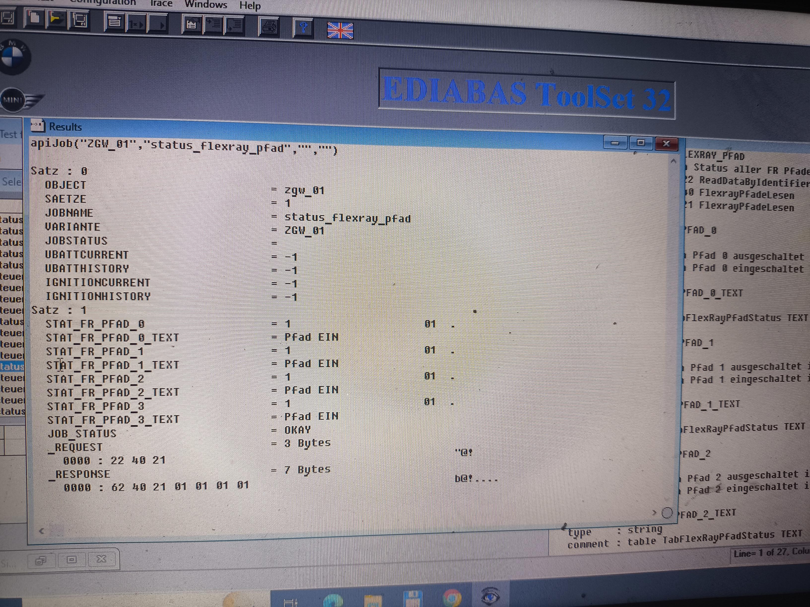

alex-1974 1 Опубликовано 19 июля Поделиться Опубликовано 19 июля добрый вечер. подскажите чем закончилось? у меня такаяже история только после аварии поменяли блок vtg . пробовали еще один подкинуть все равно не видит vtg flexray. питание норм под нагрузкой. осликом смотрел flexray ничего критичного Ссылка на комментарий Поделиться на другие сайты Поделиться
lemantovi4 43 Опубликовано 19 июля Поделиться Опубликовано 19 июля 4 часа назад, alex-1974 сказал: добрый вечер. подскажите чем закончилось? у меня такаяже история только после аварии поменяли блок vtg . пробовали еще один подкинуть все равно не видит vtg flexray. питание норм под нагрузкой. осликом смотрел flexray ничего критичного Порт flexray откройте в bdc Ссылка на комментарий Поделиться на другие сайты Поделиться

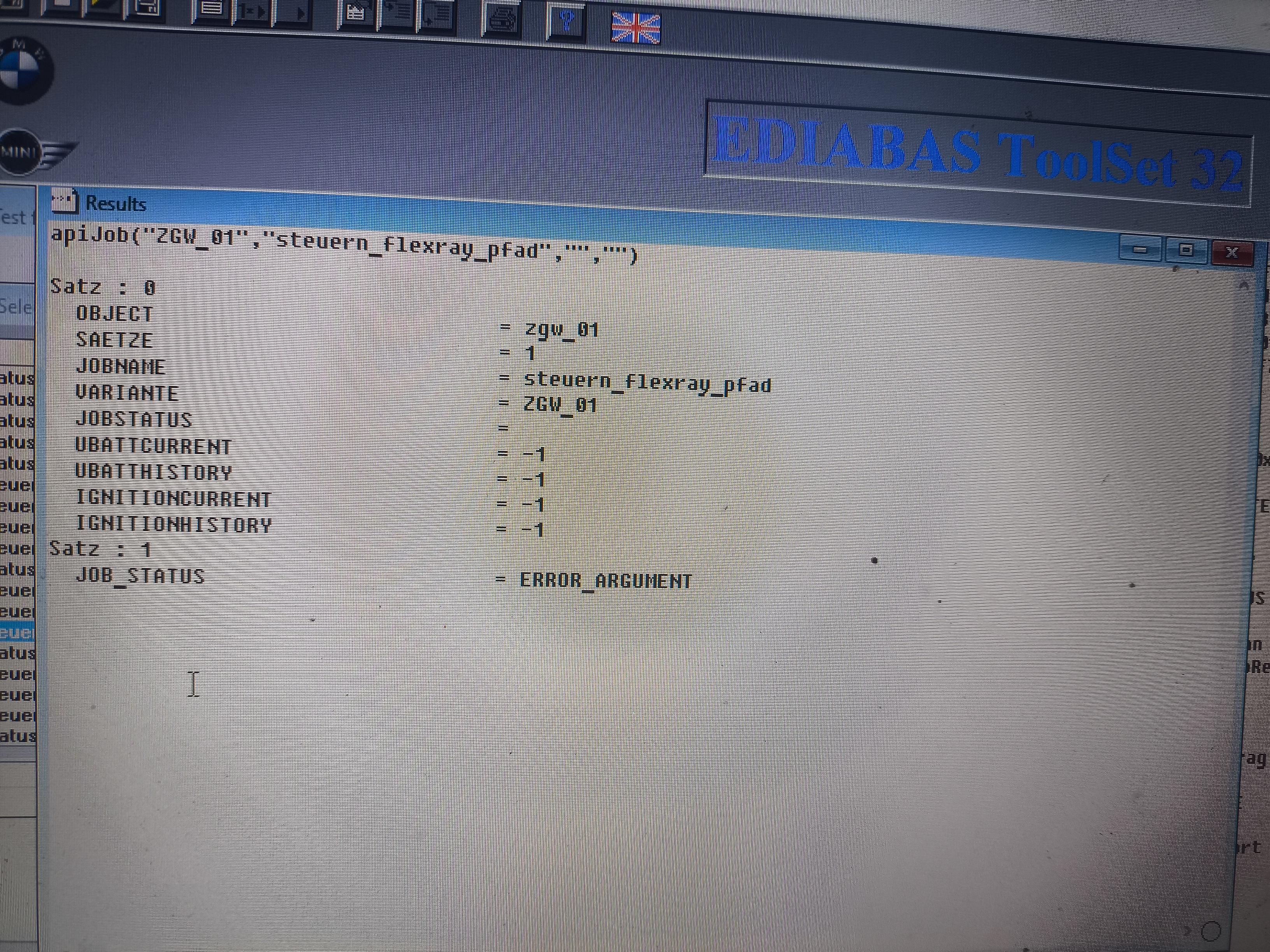

alex-1974 1 Опубликовано 19 июля Поделиться Опубликовано 19 июля Понял. Спасибо.это можно сделать только tool 32? Или можно через ista. Инициализацию делал не помогает. Ссылка на комментарий Поделиться на другие сайты Поделиться
vlad101 41 Опубликовано 20 июля Поделиться Опубликовано 20 июля 11 часов назад, alex-1974 сказал: только tool 32? Tool32 при работе с G кузовами? Я чего-то не знаю? я с BMW мало работаю. Реально можно работать с этими кузовами через Tool32? Ссылка на комментарий Поделиться на другие сайты Поделиться
alex-1974 1 Опубликовано 20 июля Поделиться Опубликовано 20 июля это еще не g серия. это f97. сейчас пробую подключиться Ссылка на комментарий Поделиться на другие сайты Поделиться

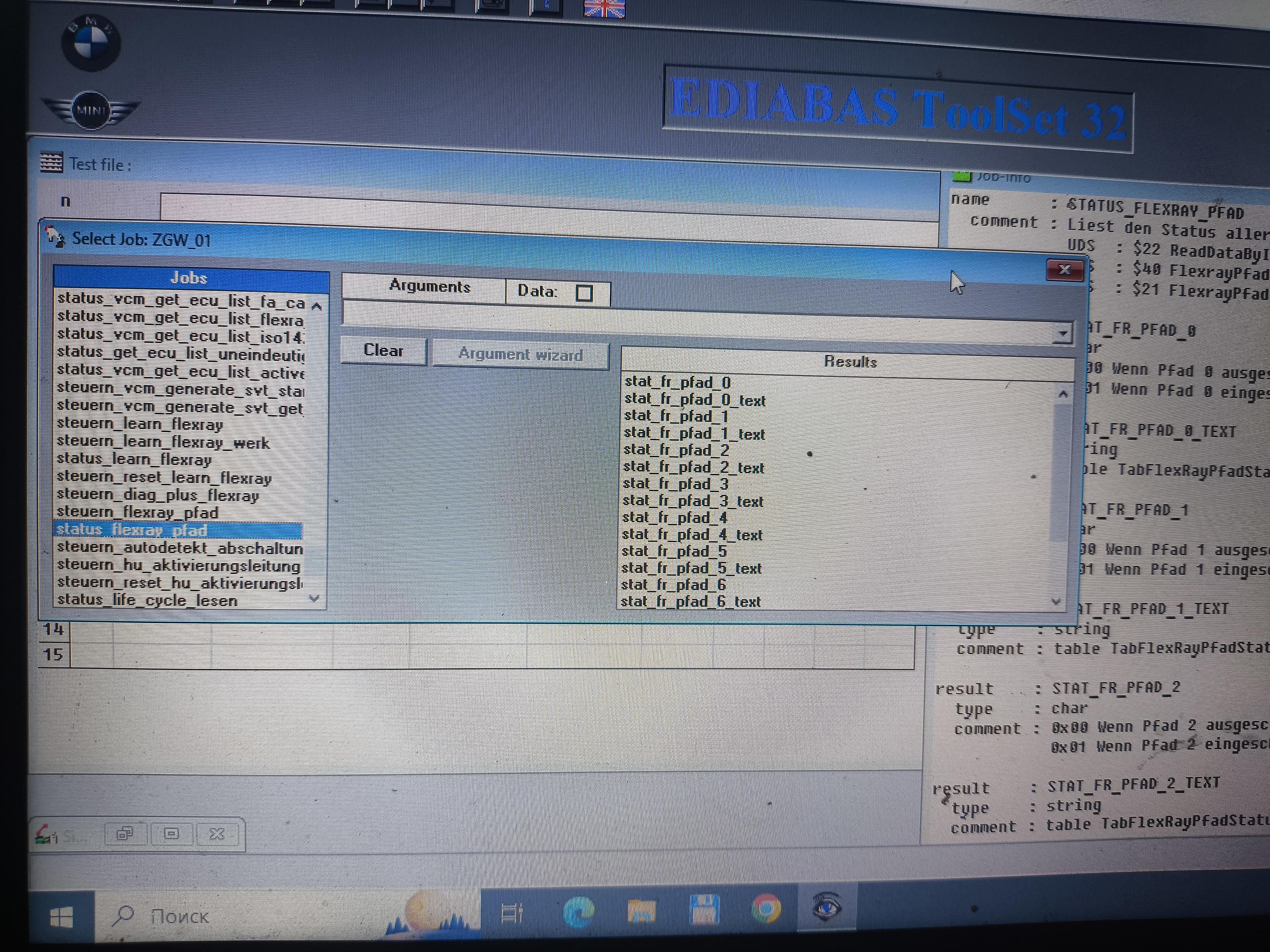

lemantovi4 43 Опубликовано 20 июля Поделиться Опубликовано 20 июля 1 час назад, vlad101 сказал: Tool32 при работе с G кузовами? Я чего-то не знаю? я с BMW мало работаю. Реально можно работать с этими кузовами через Tool32? Реально можно работать через tool32 с g серией Ссылка на комментарий Поделиться на другие сайты Поделиться
alex-1974 1 Опубликовано 20 июля Поделиться Опубликовано 20 июля Не могу понять вроде все включено а в дереве не определяется И как добавить всего 8 шин а определяется 4 Ссылка на комментарий Поделиться на другие сайты Поделиться
