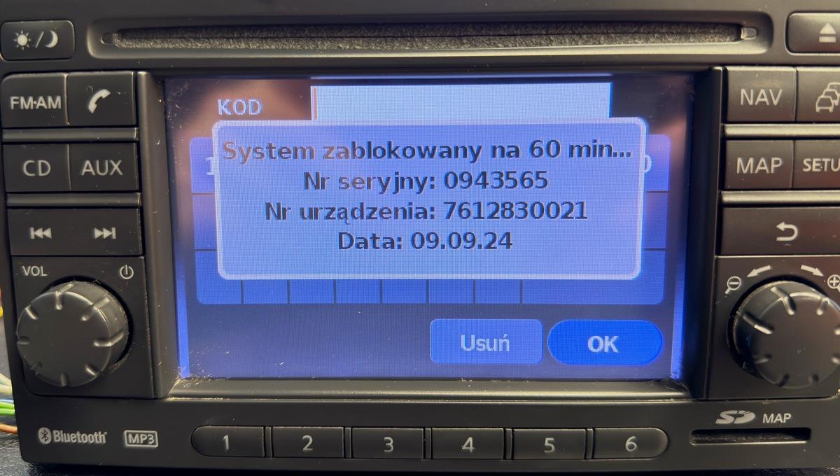

Саша260798 1 Опубликовано 15 декабря, 2025 Поделиться Опубликовано 15 декабря, 2025 Помогите с паролем serial 9043430 device number 7612830139 date 12/02/24 Ссылка на комментарий Поделиться на другие сайты Поделиться
REZON 1056 Опубликовано 15 декабря, 2025 Поделиться Опубликовано 15 декабря, 2025 3 минуты назад, Саша260798 сказал: Помогите с паролем serial 9043430 device number 7612830139 date 12/02/24 Привіт, тільки читати флеш пам'ть сектор 507 і пислати дамп. Ссылка на комментарий Поделиться на другие сайты Поделиться
Саша260798 1 Опубликовано 15 декабря, 2025 Поделиться Опубликовано 15 декабря, 2025 4 минуты назад, REZON сказал: Привіт, тільки читати флеш пам'ть сектор 507 і пислати дамп. Ви це робите? Ссылка на комментарий Поделиться на другие сайты Поделиться
REZON 1056 Опубликовано 15 декабря, 2025 Поделиться Опубликовано 15 декабря, 2025 1 минуту назад, Саша260798 сказал: Ви це робите? По дампу так роблю, в особистих дані для зв'зку. 2 часа назад, Саша260798 сказал: Помогите с паролем serial 9043430 device number 7612830139 date 12/02/24 код 4975 Ссылка на комментарий Поделиться на другие сайты Поделиться
Саша260798 1 Опубликовано 16 декабря, 2025 Поделиться Опубликовано 16 декабря, 2025 17 часов назад, REZON сказал: По дампу так роблю, в особистих дані для зв'зку. код 4975 17 часов назад, REZON сказал: По дампу так роблю, в особистих дані для зв'зку. код 4975 Дуже ВЕЛИКЕ дякую, допомогли з підбором паролю) REZON 1 Ссылка на комментарий Поделиться на другие сайты Поделиться
kocar 0 Опубликовано 15 января Поделиться Опубликовано 15 января Can you help me? I'd like a PIN, please. Thank you. Ссылка на комментарий Поделиться на другие сайты Поделиться
REZON 1056 Опубликовано 15 января Поделиться Опубликовано 15 января 8 минут назад, kocar сказал: Can you help me? I'd like a PIN, please. Thank you. Hi, read flash GL512N sector 507 and post dump. By serial in private messages. Ссылка на комментарий Поделиться на другие сайты Поделиться
