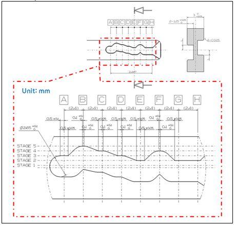

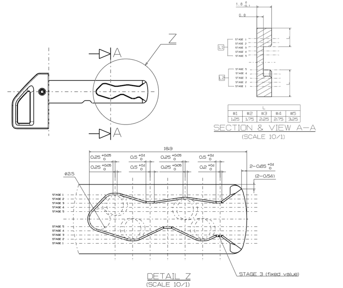

Rema EE 33 Опубликовано 24 июня Поделиться Опубликовано 24 июня В 19.01.2022 в 14:31, WV CC сказал: какой базой пользуетесь после того как достаёте и выписываете секреты? Да самая верная и точная база - это сервер завода. Ради одного раза можно и у диллера приобрести эти данные. а так если клиент имеет с завода родную бирку с кодом от связки ключей от завода, то вообще ее достаточно. ① Key serial number - It means key number and consists of 3000 key numbers. (B0001 ~ B3000) Key code tag ② Step sign - It means key notch position. For more details, see the illustration below. (A through H) - The distance between each step sign is 2.4mm. (The length of step sign A to H is 16.8mm.) ③ Stage Number - It indicates the length “L” from the key way line as shown in the illustration below. - The length "L" represents the key blank section should remain after cutting. - Each step sign (notch position A through H) has a stage number (1 through 5) assigned to it. - Stage No. 1 represents the length of 0.3 mm from the key way line and the length increases in 0.6mm increments to the maximum length of 2.7 mm represented by stage No. 5. Есть подстава с новыми 23-25 года топовыми электричками и гибридами , там например механическое жало в самом ключе вообще отсутсвует, но в комплекте есть на связке "аварийка", и клиентов и нас это вводит в замешательство, но разбираемся по необходимости. Новое жало стоит недорого, а это просто брелок без иммо на кольце, и потерять его вообще легко. Ссылка на комментарий Поделиться на другие сайты Поделиться
