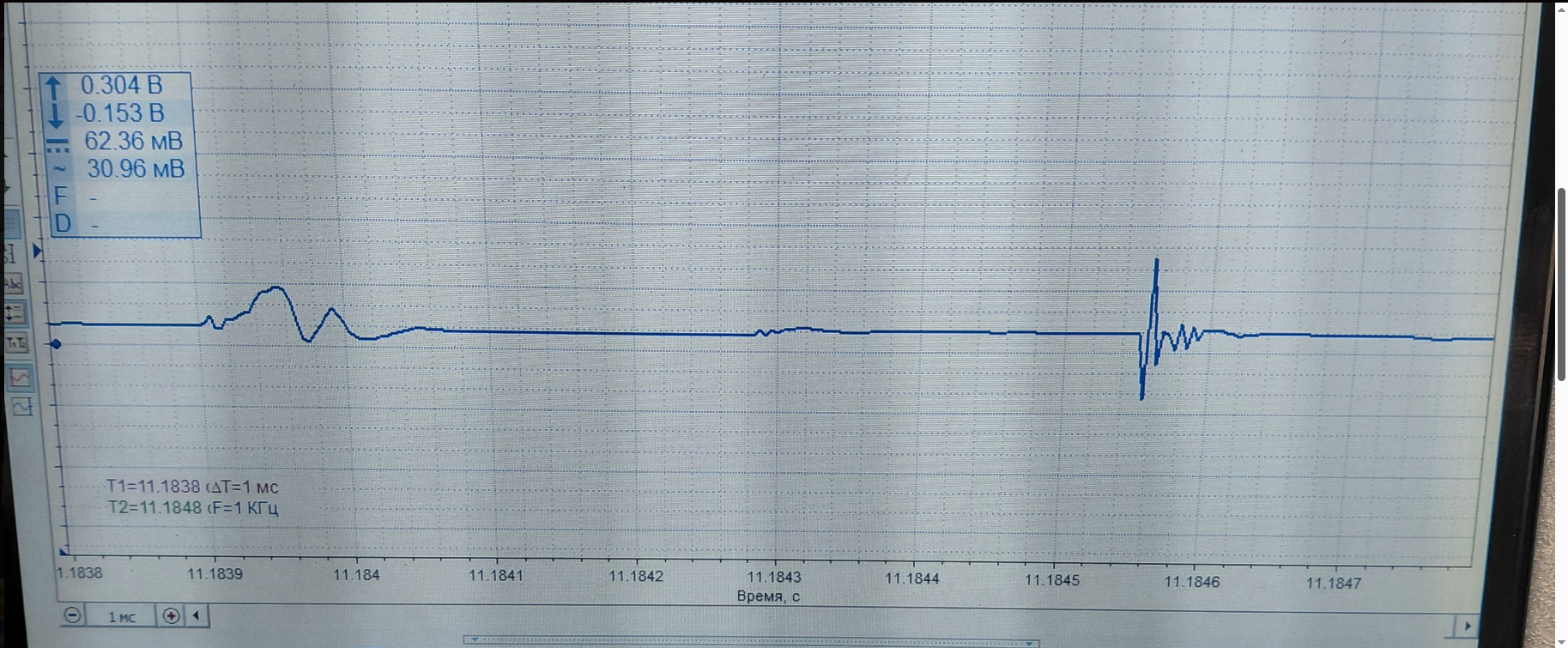

DimidSPb 18 Опубликовано 17 февраля, 2022 Автор Поделиться Опубликовано 17 февраля, 2022 Ну почему, Если проверять осцилографом и менять нагрузку я думаю по частоте увидим есть ли управление. Ссылка на комментарий Поделиться на другие сайты Поделиться
Rovian 3 Опубликовано 17 февраля, 2022 Поделиться Опубликовано 17 февраля, 2022 25 минут назад, DimidSPb сказал: по частоте увидим Если та ШИМ, то да по изменению частоты сигнала увидим управления, но мы не можем снять сигнала после разема (на схеме регулятор) возможно он через плохой контакт туда не приходит. А если управление по шине, где идет цифровой сигнал, то осцилографом ми видим только логичний 0 или 1. А какая здесь заложена информация? Это может бить только сигнал из блока на коториый регулятор никак не отвечает. Ссылка на комментарий Поделиться на другие сайты Поделиться
