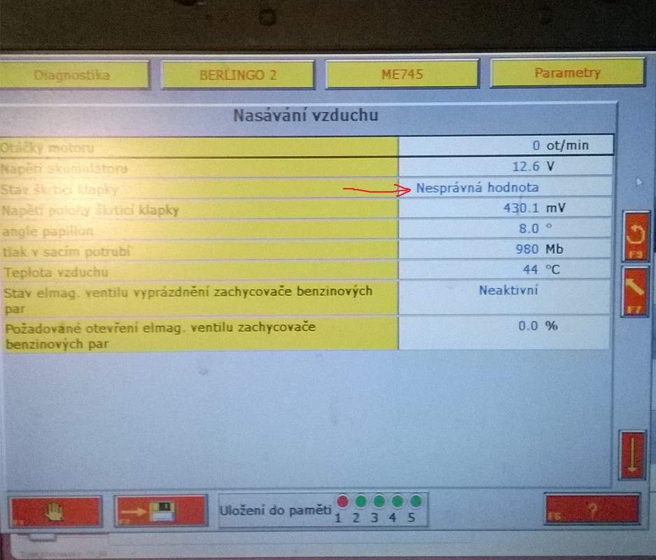

soundlovers 0 Опубликовано 9 февраля, 2020 Поделиться Опубликовано 9 февраля, 2020 привет, пожалуйста, помогите, диагностика сообщает о неправильном положении дроссельной заслонки... чем это вызвано? Двигатель работает, но при запуске он поворачивает обороты до 1800 об / мин, но сразу же падает до нужного значения. Автомобиль имеет высокий spotreba бензина 10 литров большое спасибо двигатель 1.6 NFU 2006 бензин двигатель 1.6 NFU 2006 бензин Ссылка на комментарий Поделиться на другие сайты Поделиться

Pepelazz 6 Опубликовано 9 февраля, 2020 Поделиться Опубликовано 9 февраля, 2020 Для начала сделайте чистку дросселя и обязательную адаптацию РР2000. MAP сенсор тоже почистите. Это все делается не сложно и быстро. Ссылка на комментарий Поделиться на другие сайты Поделиться
soundlovers 0 Опубликовано 9 февраля, 2020 Автор Поделиться Опубликовано 9 февраля, 2020 я почищу заслонку, почищу датчик, пожалуйста, какова процедура установки этого двигателя?Спасибо Ссылка на комментарий Поделиться на другие сайты Поделиться
Pepelazz 6 Опубликовано 9 февраля, 2020 Поделиться Опубликовано 9 февраля, 2020 Только что, soundlovers сказал: я почищу заслонку, почищу датчик, пожалуйста, какова процедура установки этого двигателя?Спасибо Лексией (судя по скрину вы ей и пользуетесь) выбираете ЭБУ далее адаптация далее дроссельная заслонка. Все дальнейшие действия осуществляете по подсказкам программы. Ссылка на комментарий Поделиться на другие сайты Поделиться
soundlovers 0 Опубликовано 27 февраля, 2020 Автор Поделиться Опубликовано 27 февраля, 2020 добрый день, автомобиль измерены, дроссельная заслонка очищена в citroenu загружен текущей версии программного обеспечения, дефект постоянно проявляется...в списке ошибок написано : неверное значение дроссельной заслонки.....здесь может быть глюк? электронная педаль газа? электронный дроссель? Неисправный блок управления? Если я посмотрю значение диагностики, то если я слегка нажму на газ, получается, что клапан полностью открыт, но на самом деле нет...вот некоторая ошибка..Посоветуете? Спасибо Ссылка на комментарий Поделиться на другие сайты Поделиться
