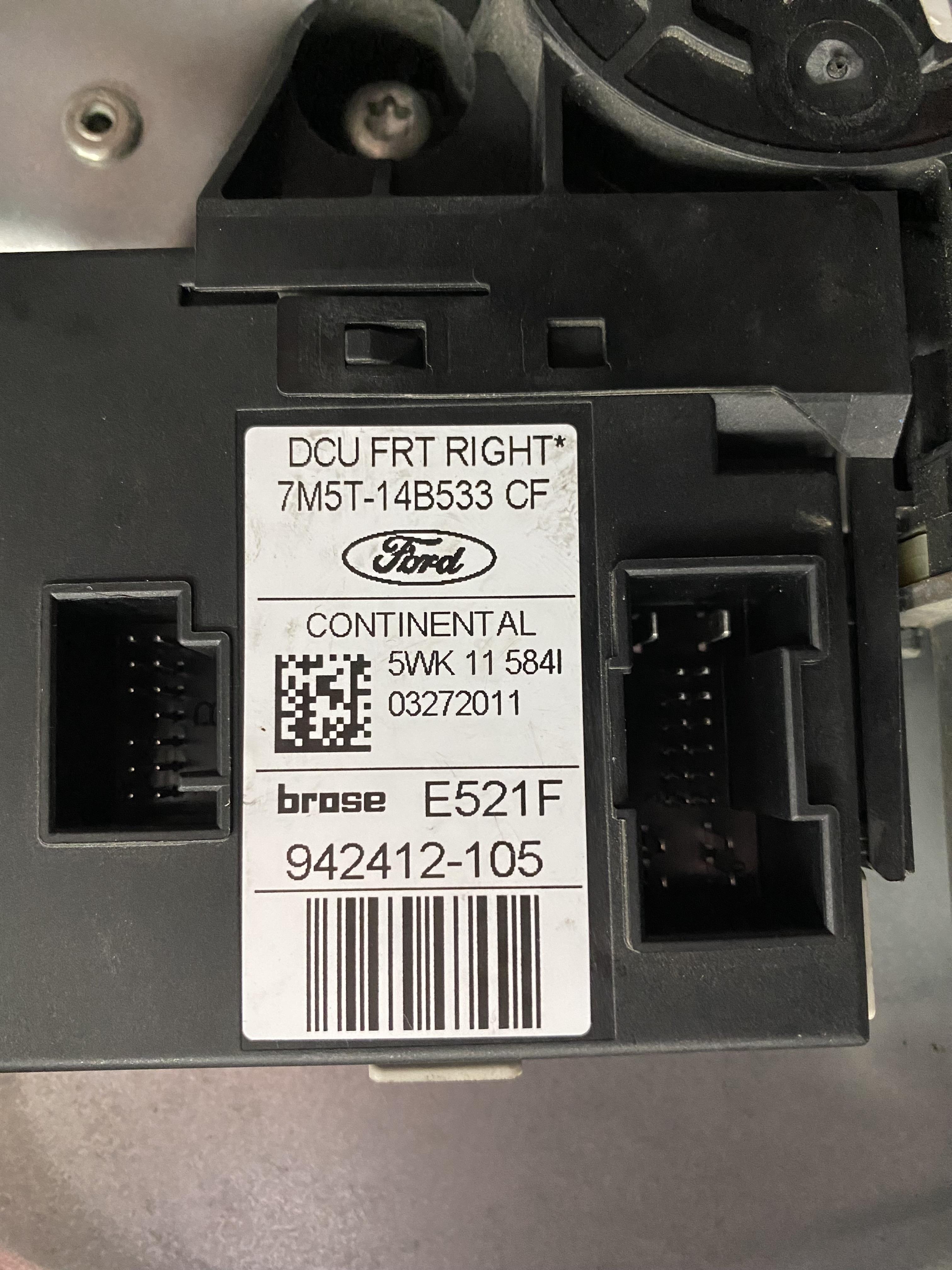

Евгений Беспалько 0 Опубликовано 26 февраля Поделиться Опубликовано 26 февраля Всем привет! Залил дамп для правой двери, который лежит выше, в итоге стал работать пассажирский, но инвертировано, а задний правый совсем перестал. До этого была классическая ситуация: передний правый не работает, задний правый по 5см опускается. Может быть для этого блока нужно другой? Если да, может кто поделится? Ссылка на комментарий Поделиться на другие сайты Поделиться
