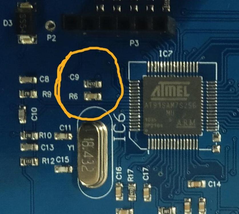

Руслан Астана 0 Опубликовано 11 марта Поделиться Опубликовано 11 марта Я ставил данную версию sim ba не определяется устройство часа три сидел не как Ссылка на комментарий Поделиться на другие сайты Поделиться
Maloy Krsk 10 Опубликовано 11 марта Поделиться Опубликовано 11 марта PCF 79xx поделитесь прошивкой для данного адаптера можно и на платной основе! Ссылка на комментарий Поделиться на другие сайты Поделиться
Руслан Астана 0 Опубликовано 11 марта Поделиться Опубликовано 11 марта Здравствуйте напишите на ватсап 87472158953 Ссылка на комментарий Поделиться на другие сайты Поделиться
The_Punisher 12 Опубликовано 11 марта Поделиться Опубликовано 11 марта 4 часа назад, Руслан Астана сказал: Я ставил данную версию sim ba не определяется устройство часа три сидел не как Ставь ХР и будет счастье. Ссылка на комментарий Поделиться на другие сайты Поделиться
Руслан Астана 0 Опубликовано 11 марта Поделиться Опубликовано 11 марта На 7 не пойдет хорошо попробую хр поставит потом там надо драйвера ставить тоже не понял как их ставить вроде все как написано делаю он не видет не каких драйверов.Там написано зайти диспетчер устройств выбрать не определенное устройство обновить драйвера все делаю он их не находит Ссылка на комментарий Поделиться на другие сайты Поделиться
nem-victor 7 Опубликовано 11 марта Поделиться Опубликовано 11 марта 1 час назад, Руслан Астана сказал: На 7 не пойдет хорошо попробую хр поставит потом там надо драйвера ставить тоже не понял как их ставить вроде все как написано делаю он не видет не каких драйверов.Там написано зайти диспетчер устройств выбрать не определенное устройство обновить драйвера все делаю он их не находит Я делал на стареньком ноуте Dell с LPT портом, распаивал переходник, и все прекрасно прошивалось, на ноуте xp стоит. У Вас программатор? или как Вы хотите прошить проц? Ссылка на комментарий Поделиться на другие сайты Поделиться
Руслан Астана 0 Опубликовано 11 марта Поделиться Опубликовано 11 марта Я хочу проц прошить случайно стёр Ссылка на комментарий Поделиться на другие сайты Поделиться
nem-victor 7 Опубликовано 11 марта Поделиться Опубликовано 11 марта 24 минуты назад, Руслан Астана сказал: Я хочу проц прошить случайно стёр Чем? То что программа samba это понятно, чем шить то собираетесь программатор? Ссылка на комментарий Поделиться на другие сайты Поделиться
firstlunoxod 9 Опубликовано 11 марта Поделиться Опубликовано 11 марта 2 часа назад, nem-victor сказал: Чем? То что программа samba это понятно, чем шить то собираетесь программатор? Так на предыдущей странице прошивку со сменой SN выкладывали. Ссылка на комментарий Поделиться на другие сайты Поделиться
nem-victor 7 Опубликовано 11 марта Поделиться Опубликовано 11 марта 20 минут назад, firstlunoxod сказал: Так на предыдущей странице прошивку со сменой SN выкладывали. Я спросил чем - программатор какой? Ссылка на комментарий Поделиться на другие сайты Поделиться
firstlunoxod 9 Опубликовано 11 марта Поделиться Опубликовано 11 марта 2 минуты назад, nem-victor сказал: Я спросил чем - программатор какой? Для прошивки этого "Атмела" программатор не обязателен, он прошивается по USB. Хотя JTAG ни кто не отменял. Ссылка на комментарий Поделиться на другие сайты Поделиться
nem-victor 7 Опубликовано 11 марта Поделиться Опубликовано 11 марта 23 минуты назад, firstlunoxod сказал: Для прошивки этого "Атмела" программатор не обязателен, он прошивается по USB. Хотя JTAG ни кто не отменял. Ну по USB вряд-ли. Если он чистый, стертый. Только через jtag, так вот и спрашиваю его каким JTAG хочет прошивать Ссылка на комментарий Поделиться на другие сайты Поделиться
DMITR0 95 Опубликовано 11 марта Поделиться Опубликовано 11 марта 1 час назад, nem-victor сказал: Ну по USB вряд-ли. Если он чистый, стертый. Только через jtag, так вот и спрашиваю его каким JTAG хочет прошивать При помощи Samba отлично записывается по USB прошивка на стертый проц который пререведен в режим программирования полно видео на ютюбе. nem-victor 1 Ссылка на комментарий Поделиться на другие сайты Поделиться
nem-victor 7 Опубликовано 11 марта Поделиться Опубликовано 11 марта 1 час назад, DMITR0 сказал: При помощи Samba отлично записывается по USB прошивка на стертый проц который пререведен в режим программирования полно видео на ютюбе. Да, нашел видос, завтра ради интереса попробую Ссылка на комментарий Поделиться на другие сайты Поделиться
UNGO 10 Опубликовано 11 марта Поделиться Опубликовано 11 марта 15 часов назад, Руслан Астана сказал: Я ставил данную версию sim ba не определяется устройство часа три сидел не как Должно все работать,как именно пробуешь? Ссылка на комментарий Поделиться на другие сайты Поделиться
alexandr81 70 Опубликовано 11 марта Поделиться Опубликовано 11 марта 2 часа назад, nem-victor сказал: Да, нашел видос, завтра ради интереса попробую А фотку обвязки процессора можно Ссылка на комментарий Поделиться на другие сайты Поделиться
firstlunoxod 9 Опубликовано 12 марта Поделиться Опубликовано 12 марта 10 часов назад, nem-victor сказал: Ну по USB вряд-ли. Если он чистый, стертый. Только через jtag, так вот и спрашиваю его каким JTAG хочет прошивать Возьмите за правило, сначала надо читать документацию на микроконтроллер, потом сомневаться в чужих словах. nem-victor 1 Ссылка на комментарий Поделиться на другие сайты Поделиться

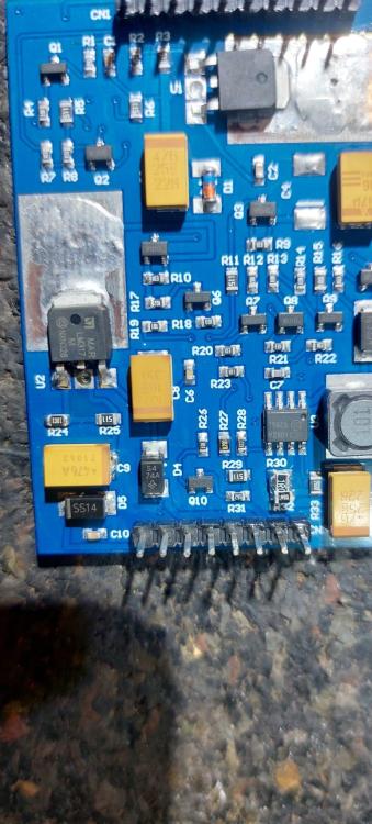

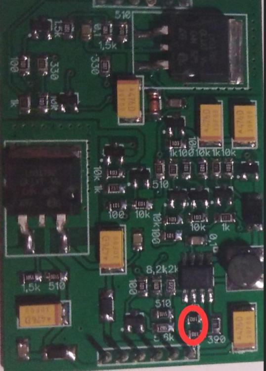

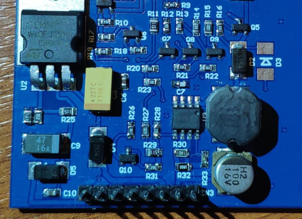

IDrem71 0 Опубликовано 26 июня Поделиться Опубликовано 26 июня Подскажите какой номинал конденсатора С4 и что нужно ещё добавить (изменить). Только что, IDrem71 сказал: Подскажите какой номинал конденсатора С4 и что нужно ещё добавить (изменить). Ссылка на комментарий Поделиться на другие сайты Поделиться
