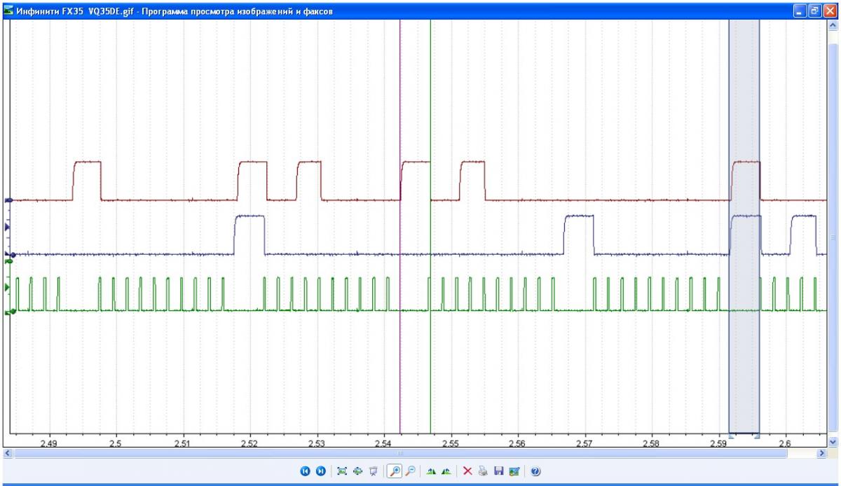

ViperS 300 Опубликовано 28 сентября, 2018 Поделиться Опубликовано 28 сентября, 2018 Давай дату на прокрутке. ПыСы... чо то я вспоминаю такое, какой то датчик или им засаживал эбу, но точно не помню Всегда есть условия,при которых будет отсечка по топливу. В данном случае это колено или синхры нет. Датчика давления топлива там нет на рампе. Renault Electronic 1 Ссылка на комментарий Поделиться на другие сайты Поделиться

ViperS 300 Опубликовано 28 сентября, 2018 Поделиться Опубликовано 28 сентября, 2018 Для начала дата. Но неплохо бы синхру когда заводится и когда не заводится. Ссылка на комментарий Поделиться на другие сайты Поделиться
Renault Electronic 2429 Опубликовано 28 сентября, 2018 Автор Поделиться Опубликовано 28 сентября, 2018 Вот прокрутка без заводки. Заменили датчик распредвала на новый... Потом вернули старый назад Ссылка на комментарий Поделиться на другие сайты Поделиться
ViperS 300 Опубликовано 28 сентября, 2018 Поделиться Опубликовано 28 сентября, 2018 Мдя, с дсо только и смотреть синхру Ссылка на комментарий Поделиться на другие сайты Поделиться
Renault Electronic 2429 Опубликовано 28 сентября, 2018 Автор Поделиться Опубликовано 28 сентября, 2018 Хантеком смотрел... Все то же самое Просто фото не делал Ссылка на комментарий Поделиться на другие сайты Поделиться
ViperS 300 Опубликовано 28 сентября, 2018 Поделиться Опубликовано 28 сентября, 2018 Renault Electronic 1 Ссылка на комментарий Поделиться на другие сайты Поделиться
Renault Electronic 2429 Опубликовано 28 сентября, 2018 Автор Поделиться Опубликовано 28 сентября, 2018 Есть у меня эта осциллограмма. Все именно так. Сравнивал Ссылка на комментарий Поделиться на другие сайты Поделиться
ViperS 300 Опубликовано 28 сентября, 2018 Поделиться Опубликовано 28 сентября, 2018 Фто то не особо похоже Ссылка на комментарий Поделиться на другие сайты Поделиться
Renault Electronic 2429 Опубликовано 28 сентября, 2018 Автор Поделиться Опубликовано 28 сентября, 2018 На хантеке при увеличении все похоже Ок. В понедельник сделаю скрины с хантека... Ссылка на комментарий Поделиться на другие сайты Поделиться
ViperS 300 Опубликовано 28 сентября, 2018 Поделиться Опубликовано 28 сентября, 2018 А без рв пробовал? Ссылка на комментарий Поделиться на другие сайты Поделиться
Renault Electronic 2429 Опубликовано 28 сентября, 2018 Автор Поделиться Опубликовано 28 сентября, 2018 Только что, ViperS сказал: А без рв пробовал? В этих моторах без рв не запустится... Без кв - долго маслает но запуск есть. Просто месяц назад сталкивался с таким вопросом Без рв , к стати сразу бьет ошибку Ссылка на комментарий Поделиться на другие сайты Поделиться
