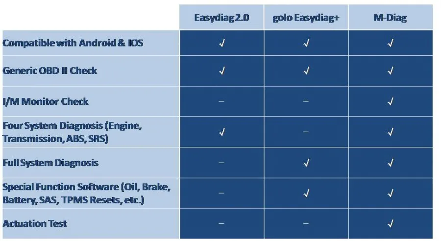

Ещё вопрос: у меня зелёный свисток golo EasyDiag+ он идентичен желтому свистку?
по железу?
Да, только корпус оргстекло и немного контакты лучше запресованы. + означает можно скачать чето типа ДЕМО и EOBD.
https://ae01.alicdn.com/kf/HTB11mkRPFXXXXb9XpXXq6xXFXXXP/201458594/HTB11mkRPFXXXXb9XpXXq6xXFXXXP.jpg?width=900&height=492&size=73350&hash=74742
Ну и удлинитель короткий вкладывают
