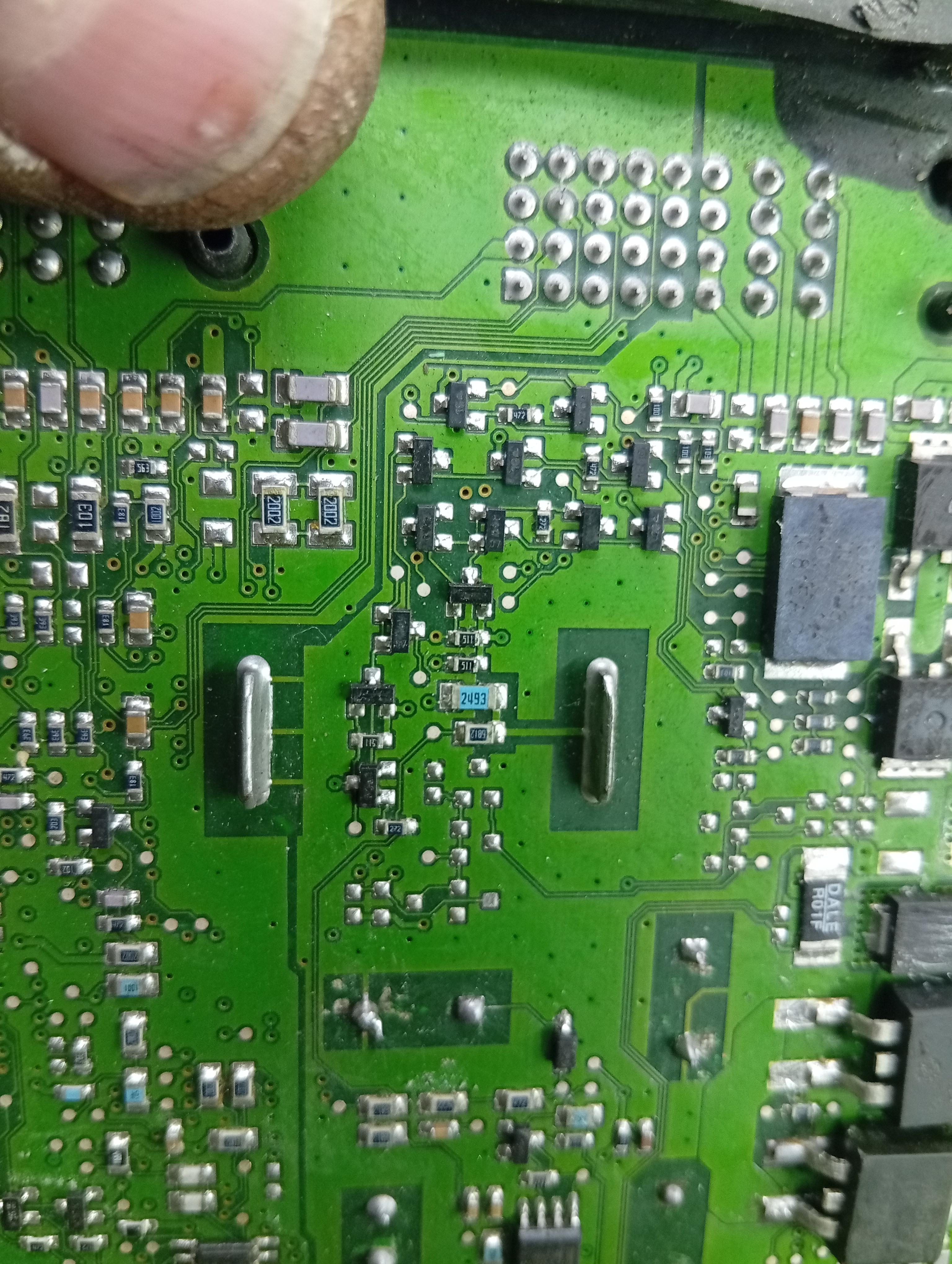

Dzhabir 1 Опубликовано 26 октября Поделиться Опубликовано 26 октября Всех, приветствую! Мужики, помогите советом, пожалуйста. DCU102 от ситроена. Блок вскрывал, чистый, окислов нет, девственный блок. По конденсаторам еср был немного завышен, заменил на 1000, так же до кучи заменил микру TLE2709-2R, брал с заведомо исправного блока. По напряжениям все идеально, все напряжения как в приведенной тут схеме, все соответствует, высоковольтка тоже. С запуском проблем нет, да и не было изначально. Теперь к сути, в один день ни с того ни с сего у клиента отказала педаль газа, он уже своими силами менял педаль на новую, результата это не дало, конечно же. В общем вывожу блок на диагнозу, висит ошибка - P2135 Когерентность сигнала педали акселератора и сопутствующая ей P0607 по внутренней неисправности. Менял прошивку на сток, все тоже самое. По напряжениям на фишке к педали - на 1 и 2 пинах 5 вольт опорные есть, далее 4 и 6, если не ошибся, сигнальные с массой, остальные тоже с массой. В общем вешал осциллограф на 4 и 6 сигнальные, нажатие прекрасно отображается, напряжение опорное поднимается на них. Но это ни о чем, собственно, не говорит. Где собака зарыта, что я недоглядел в блоке, дайте совет, пожалуйста? Переходы на плате все чистые, не помню куда идут все сигналы, уже позабыл. До кучи еще резисторы все синие пропаял, процессор пропаял. Спойлер Ссылка на комментарий Поделиться на другие сайты Поделиться
