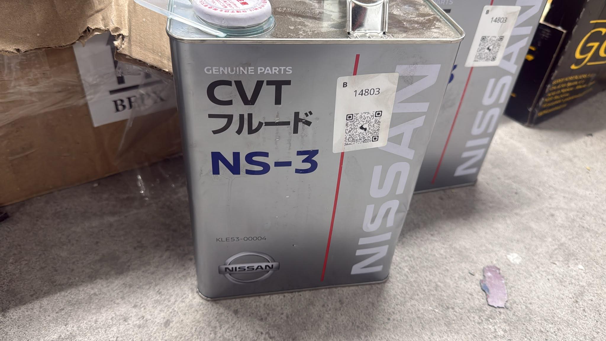

chain 0 Опубликовано вчера в 10:17 Поделиться Опубликовано вчера в 10:17 Заменили на авто трансмиссию в сборе установили контрактную, сбросили адаптации и калибровки машина едет нормально, ни пинков ничего лишнего, в блоке трансмиссии нестираемая ошибка p17f0. Все что я попробовал это записать лаунчем код с qr на трансмиссии не помогло. Прошу совета и помощи что нужно сделать ? Готов оплатить 1 фото код с трансмиссии которая была до 2 фото текущий код Менял трансмиссию не я, ко мне приехал клиент после замены, ребята которые меняли сказали что нужно менять мехатроник на новый. (Я не оспариваю это, просто хотелось бы попробовать решить без замены мехатроника) Ссылка на комментарий Поделиться на другие сайты Поделиться

chain 0 Опубликовано 14 часов назад Автор Поделиться Опубликовано 14 часов назад 45 минут назад, Razvedka сказал: старение масла тоже сбрасывали? мы на днях меняли вариатор на Т32, коробка после какого то там ремонта, ошибка появилась в процессе ездового теста . Интересно, чем у вас закончится, или у нас. В понедельник начнем все по новой проверять. Да, я ещё масло заменил что бы точно быть уверенным что все в порядке и проверить на чистоту. Заливал оригинал, и сбрасывал замену масла Ссылка на комментарий Поделиться на другие сайты Поделиться
