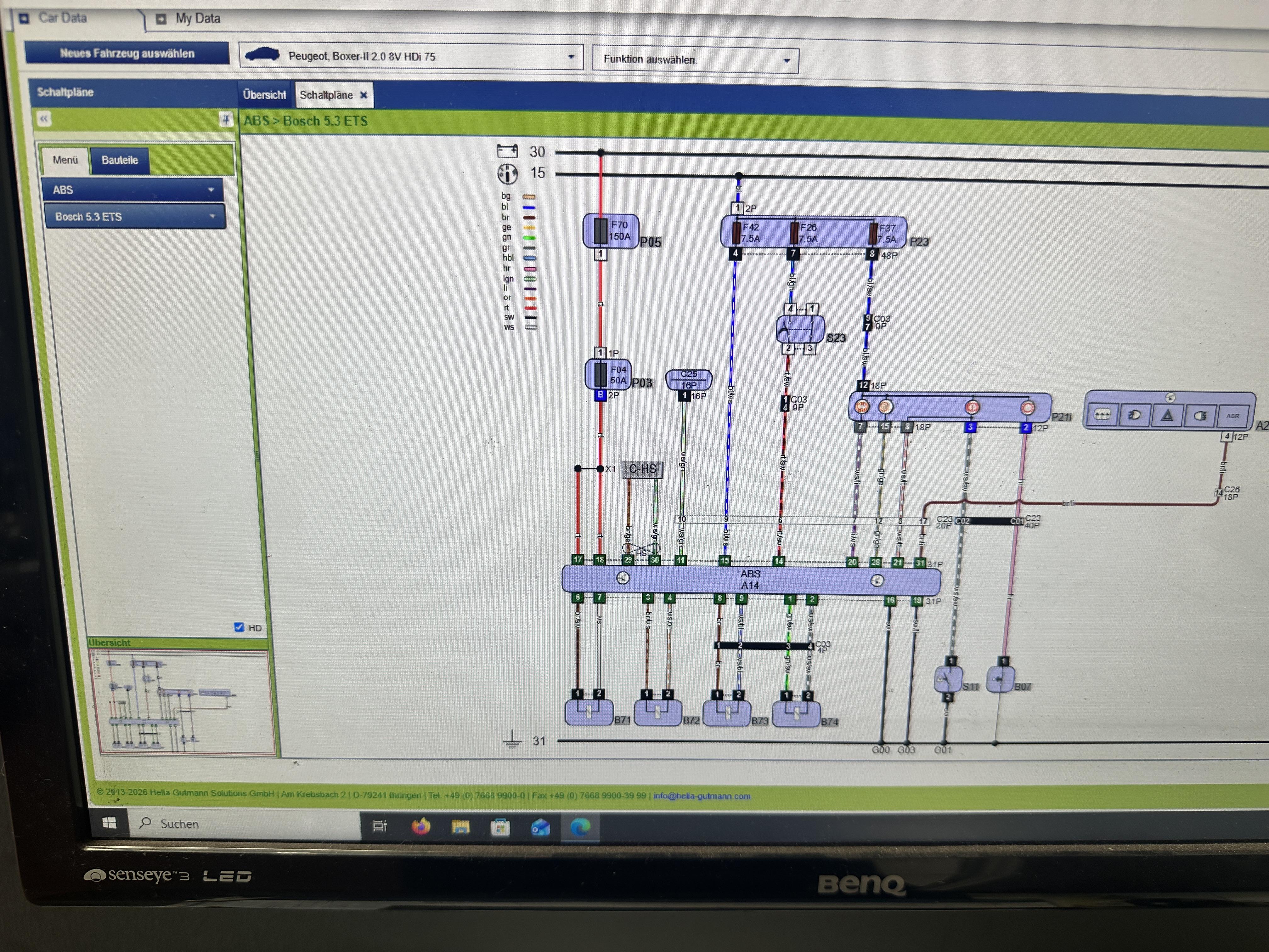

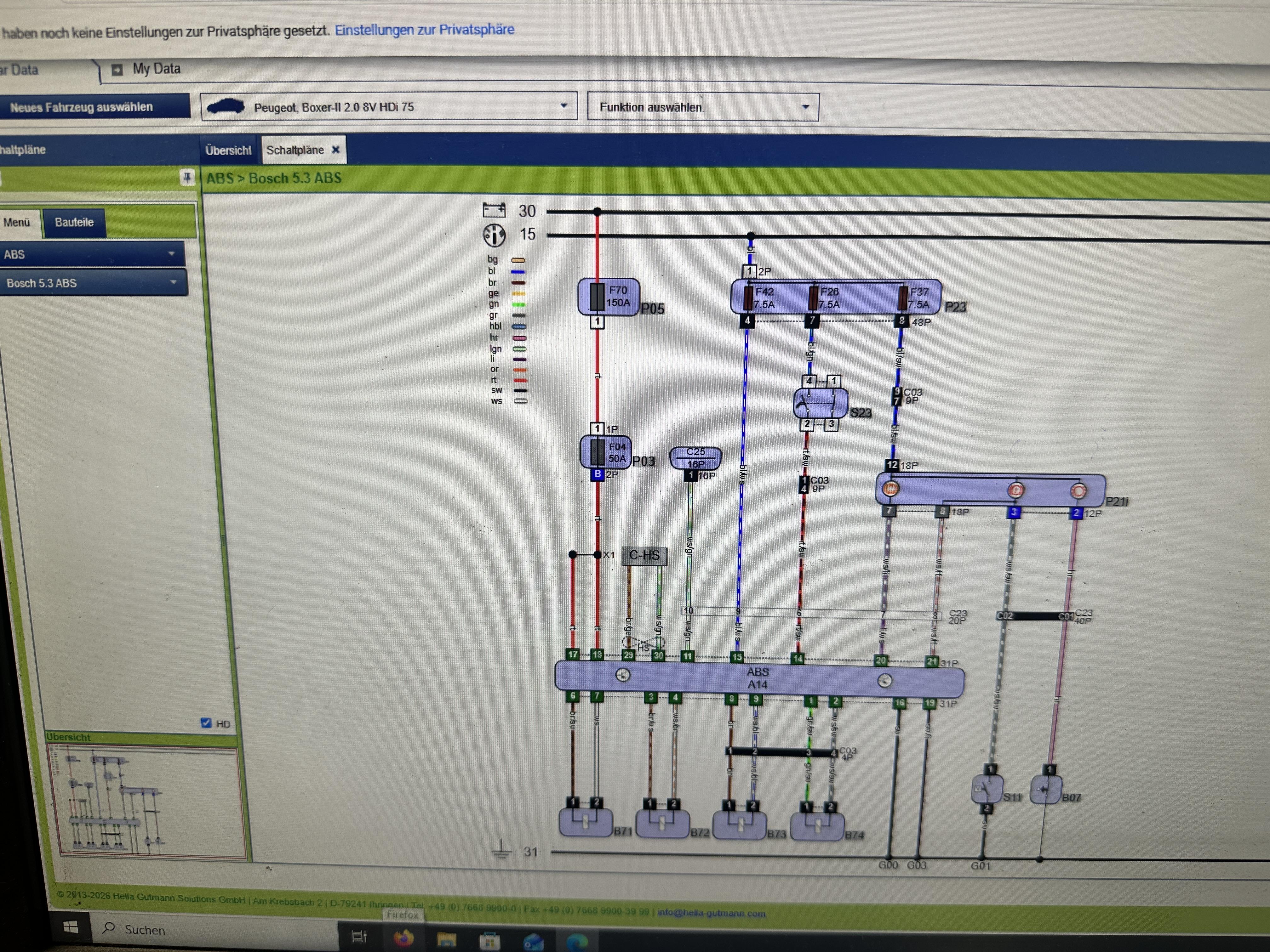

napoxoq 0 Опубликовано вчера в 07:59 Поделиться Опубликовано вчера в 07:59 Всем привет парни Притащили мне такого старичка, АКБ высаживает потихоньку вижу утечку в 220 миллиампер по крайней мере большая её часть на предохранителе ABS-1 в подкапотном блоке, но не вся... а схем нормальных не могу найти на поколение 2003-2006, то с 90-х по 2002-й, то с 2006-го по сегодняшний день по сути мне нужны схемы, и я всё найду ну и если кто-то знает, нет-ли какой болячки в блоке АБС что именно он будет поджирать лишнего в режиме покоя, буду благодарен за подсказку Ссылка на комментарий Поделиться на другие сайты Поделиться
wagner 405 Опубликовано вчера в 08:46 Поделиться Опубликовано вчера в 08:46 Ссылка на комментарий Поделиться на другие сайты Поделиться
napoxoq 0 Опубликовано 17 часов назад Автор Поделиться Опубликовано 17 часов назад Благодарю АБС оказалась не при чём я пока не понял как, но на этом силовом предохранителе оказалась ещё и не верно подключенная магнитола. утечки найдены, тему можно закрывать. Ссылка на комментарий Поделиться на другие сайты Поделиться
