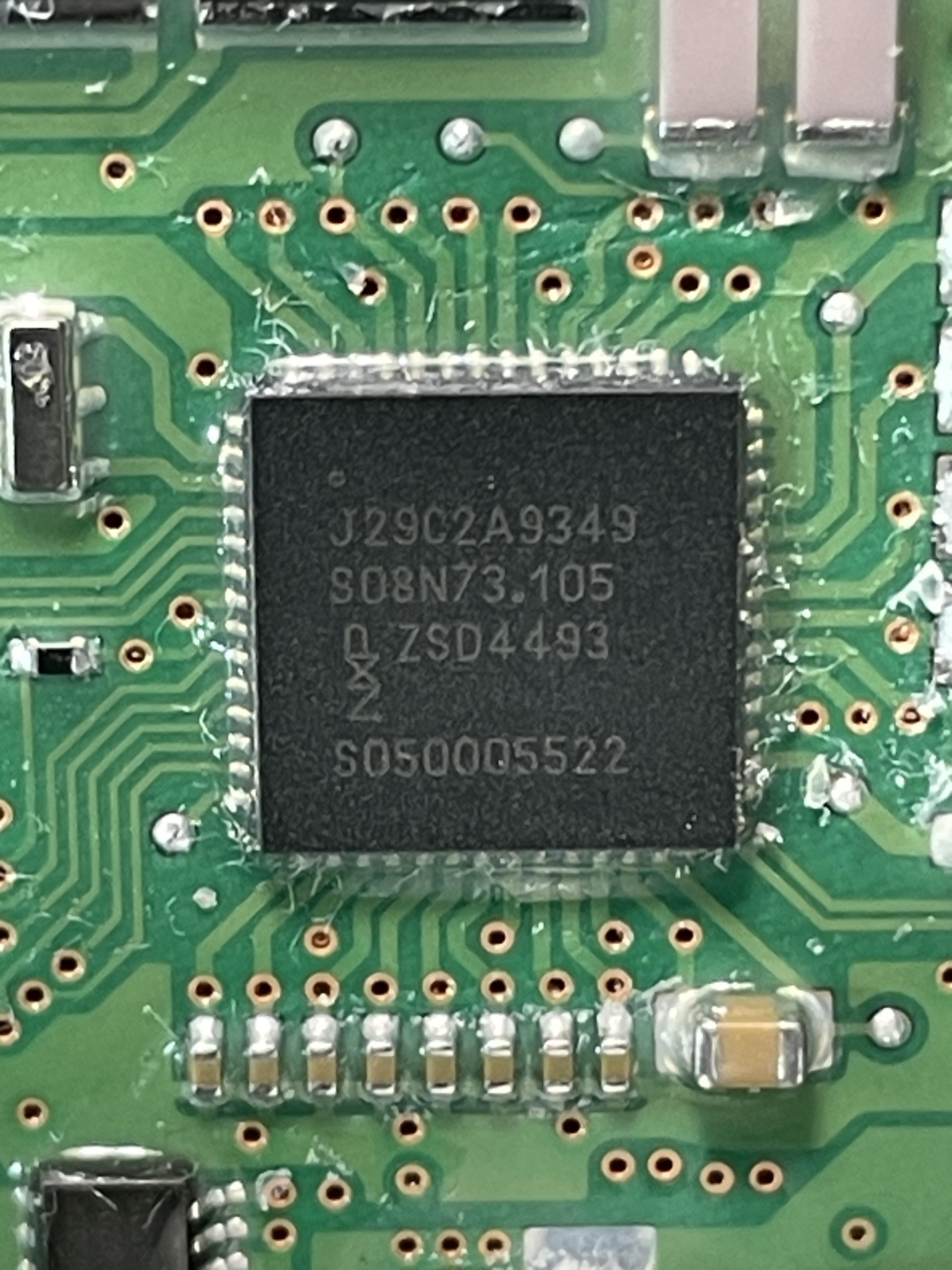

Доброго, господа!
кореец 2025 года в максималке, но русифицированый, не видит ключи. Даже при попытке их записать. Антена в кнопке молчит, сверял осцилом на выводах с микросхемы - тишина.
так вот вопрос - есть где инфа про выводы чипа антен? (фото приложено, чтоб номер не писать)
нашел тока это:
https://clara.nz/docs/hardware/NXP/Wpgdatatong Articles/NJJ29C2-IMMO-selection-parameter-description-wpgdadatong.com.cn.html
https://en.eeworld.com.cn/news/qrs/eic707261.html
бортовую напругу рядом видел. 3,3 не заметил. При запуске в работу чип холоднее самой платы. Не похоже, чтоб он работал.
ошибок нет совсем, ни где.
