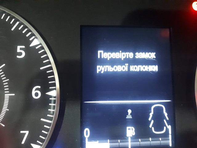

Здравствуйте. На табло выскакивает - проверьте замок рулевой колонки.
На машине стоит обыкновенный механический замок. На машине менялась проводка и блок UCH.
Скорей всего на доноре был безключевой с электронным блокиратором руля.
Можно как то сменить конфигурацию, если да то чем. Есть клип, ренолинк.
Ренолинком подключился но не нашел упоминания о защелке (или плохо искал).
Как решить эту проблемку?
