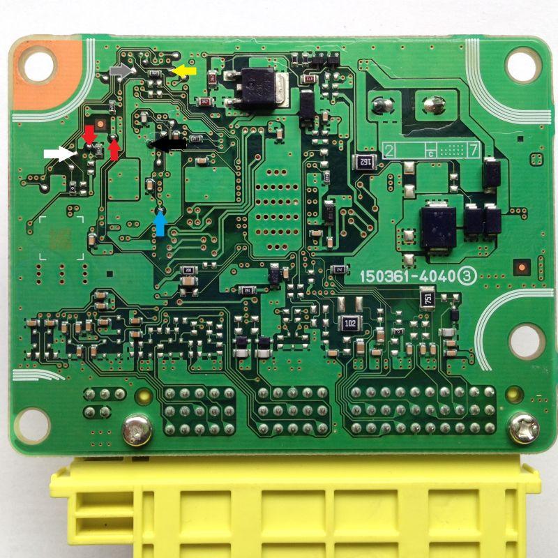

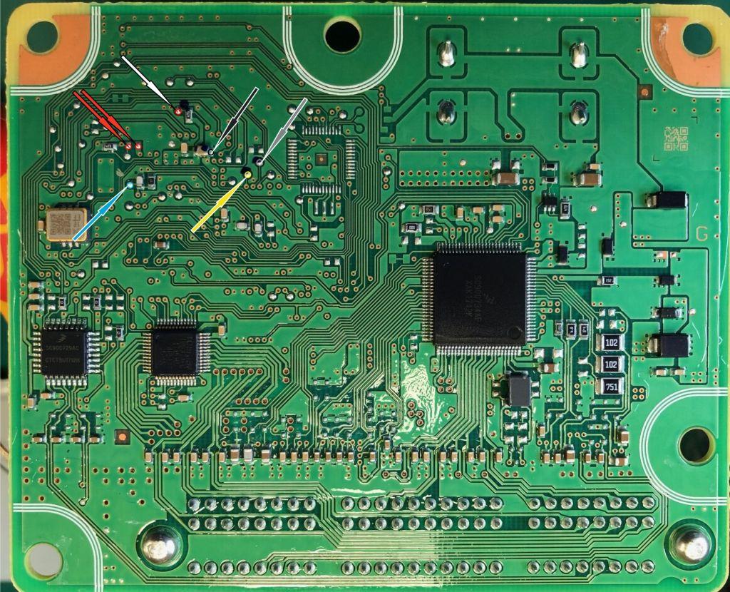

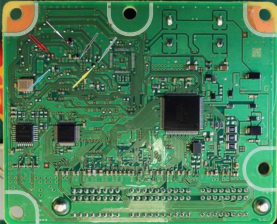

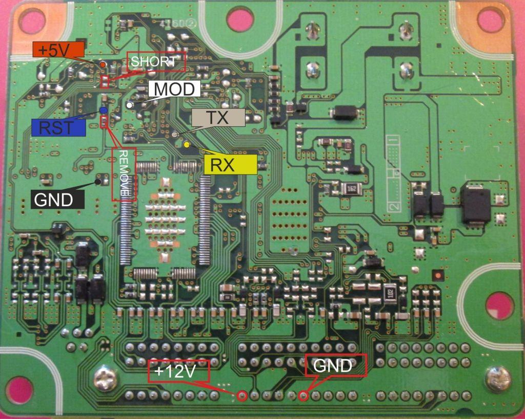

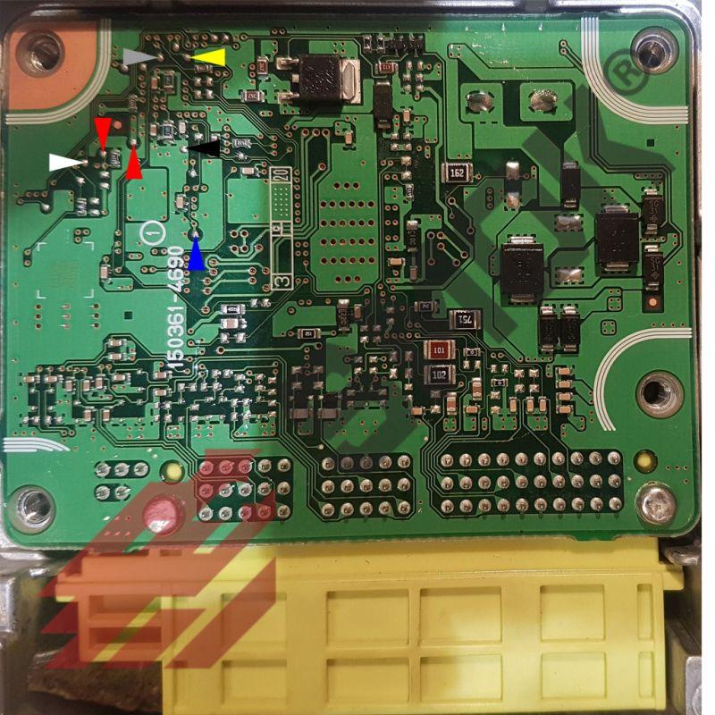

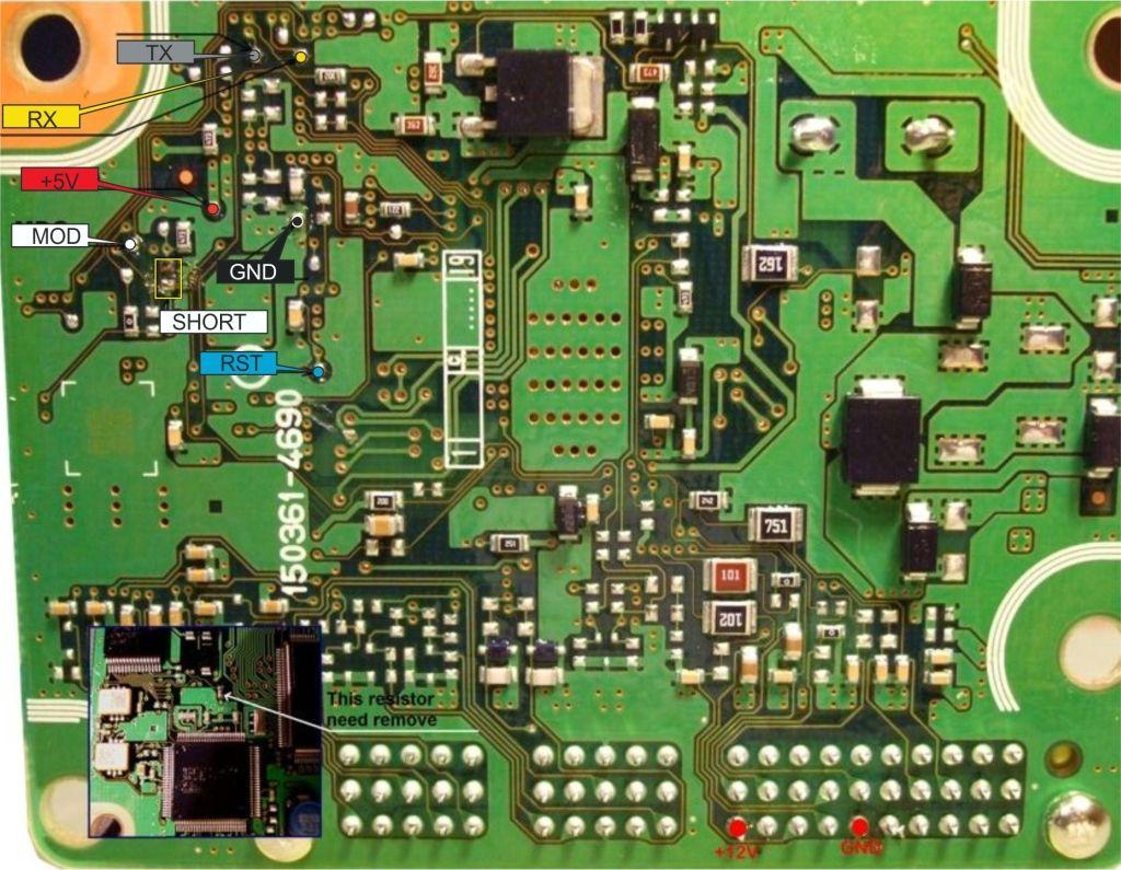

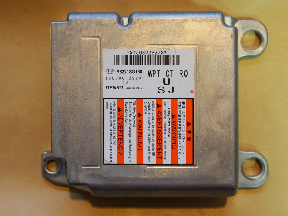

Ser1k 2 Опубликовано 19 июня Поделиться Опубликовано 19 июня Доброго дня, є блок SRS Subaru Forester 98221SG160 потрібно видалити краш. В інструкції потрібно випаяти резитор і впаяти супроти, є схема але саме до цього блоку не має , можливо в когось є схема саме до цього блоку на якій вказано який резитрор потрібно випаяти і куди впаяки супротив щоб можна було записати флеш. Ссылка на комментарий Поделиться на другие сайты Поделиться
море 183 Опубликовано 19 июня Поделиться Опубликовано 19 июня Подключение.rar RAZOR85 1 Ссылка на комментарий Поделиться на другие сайты Поделиться
RAZOR85 564 Опубликовано 19 июня Поделиться Опубликовано 19 июня Счас начнется. Скинь на мыло точки подключения, потом скинь флеш H8SX если разберётся зачем она. Ссылка на комментарий Поделиться на другие сайты Поделиться
jeny 229 Опубликовано 19 июня Поделиться Опубликовано 19 июня выбирай Ссылка на комментарий Поделиться на другие сайты Поделиться
