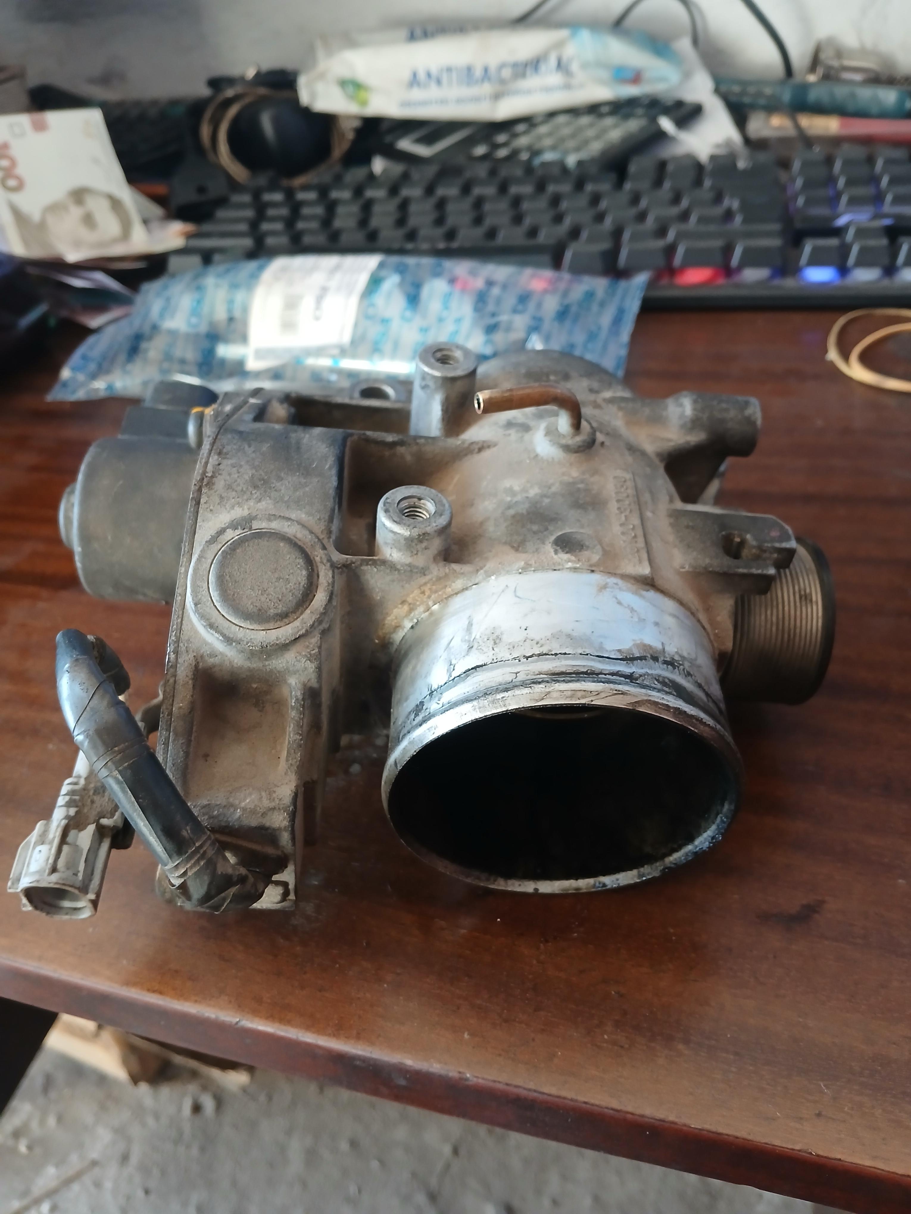

Ребята помогите решить проблему.
Тойота hiase 2003г 2kdftv[2.5]

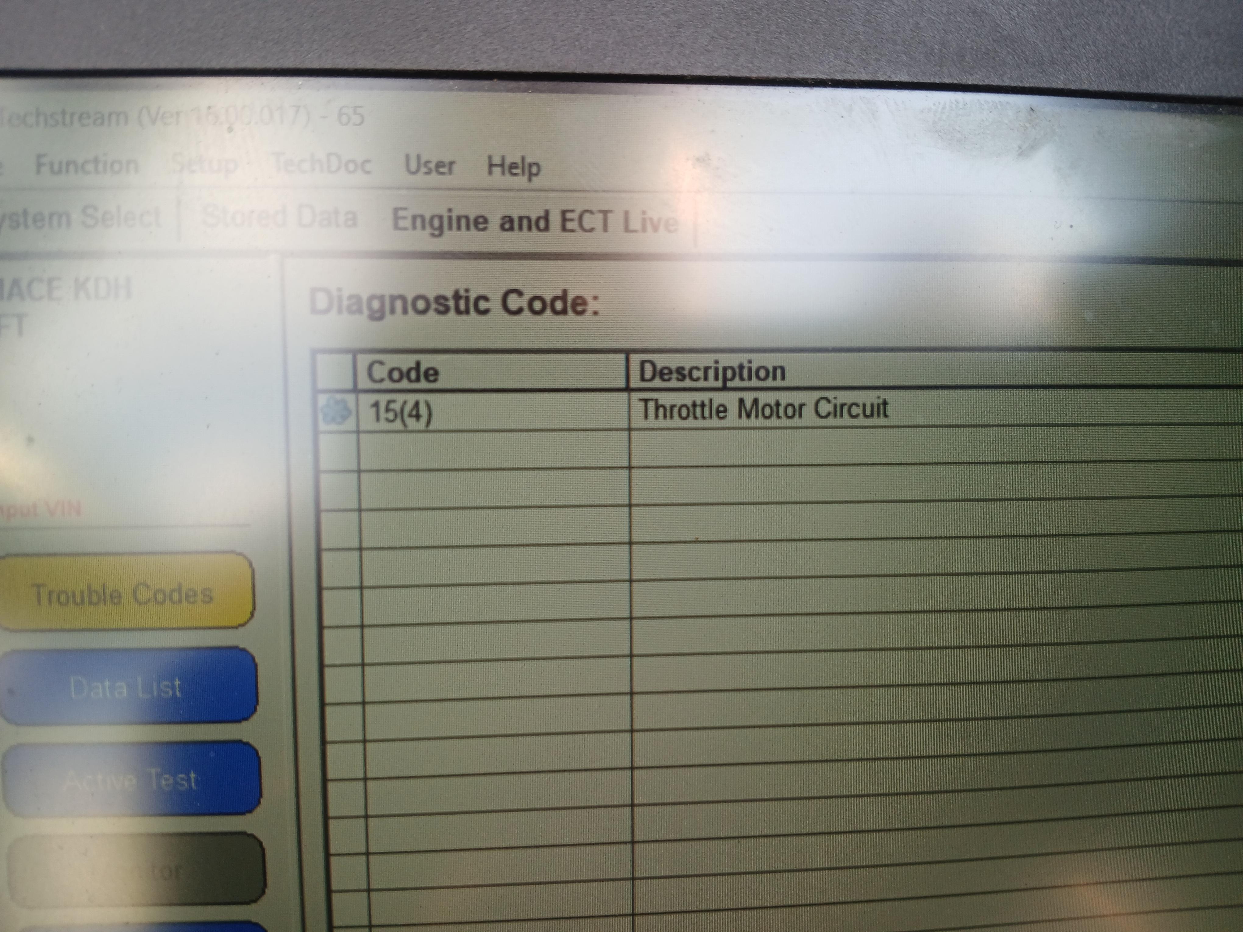

Ошибка 15(4) throttle motor circuit
Эбу 89661-26790

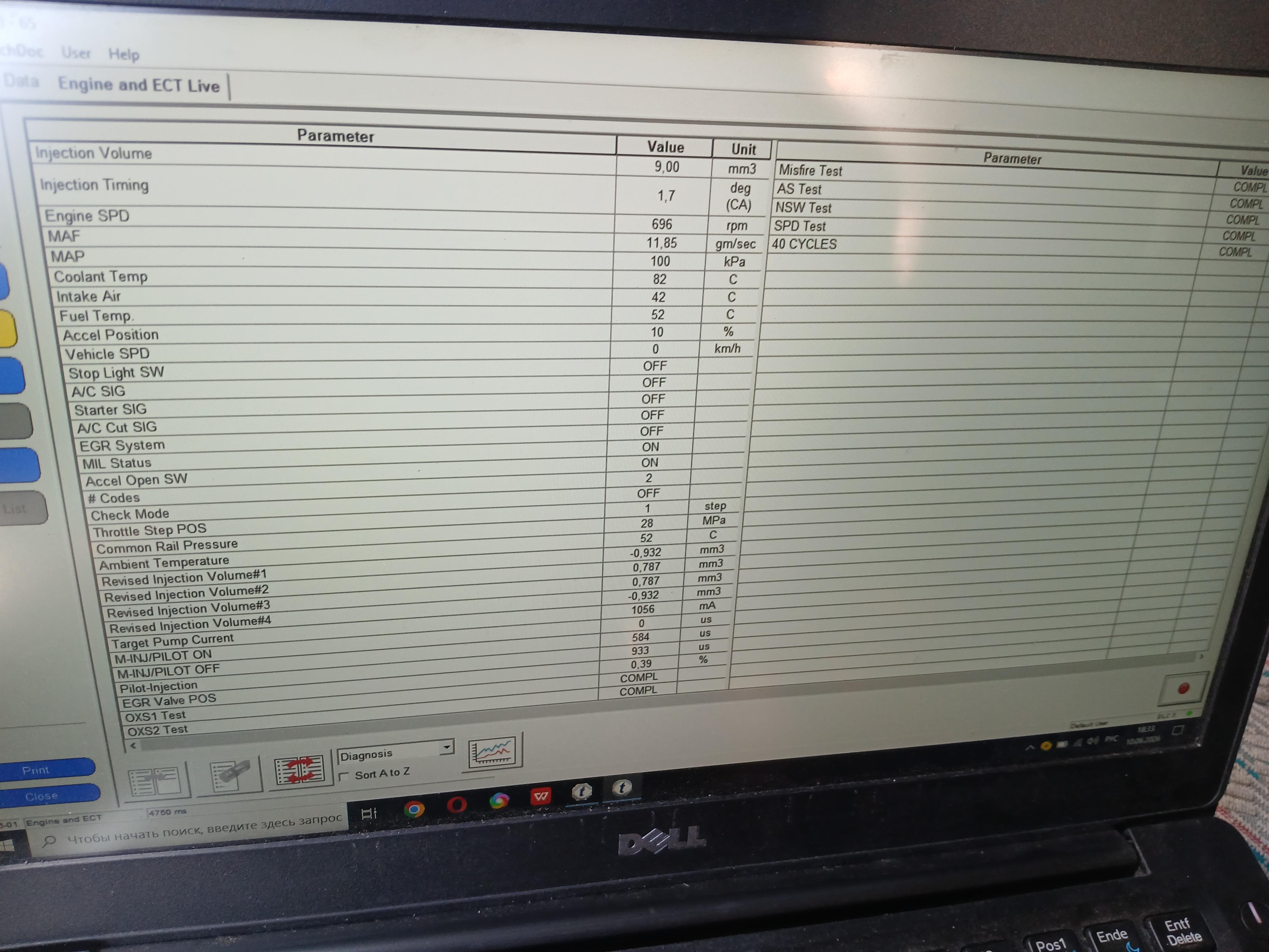

Скидуешь ошибку, дросель начинает работать. Через две с половиной минуты загорается чек, авто падает в аварию и дросель двигаться перестаёт. Остаётся открытым. Иногда может работать 10-15минут.

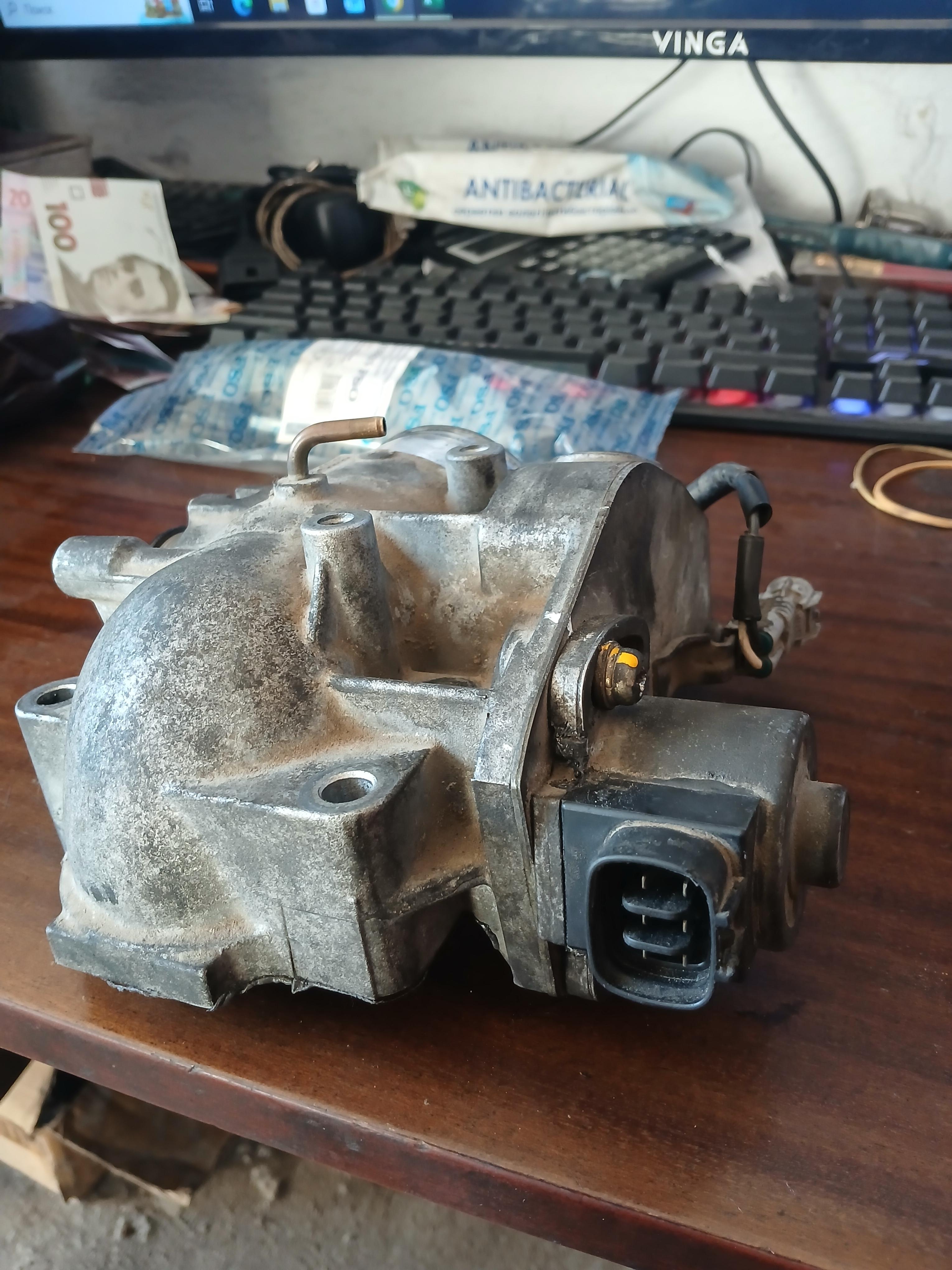

Дросель подкидывали другой, проводку до дроселя поменяли, эбу подкидывали другой, драйвер управления дроселем меняли. Эффекта ноль!
Может кто сталкивался пните куда смотреть.
Надо лог данных писать чтобы понять что именно у тебя пропадает на заслонке. Но вполне вероятно если подкидывал дроссель тоже б.у. он тоже может быть с износом щеток мотора
