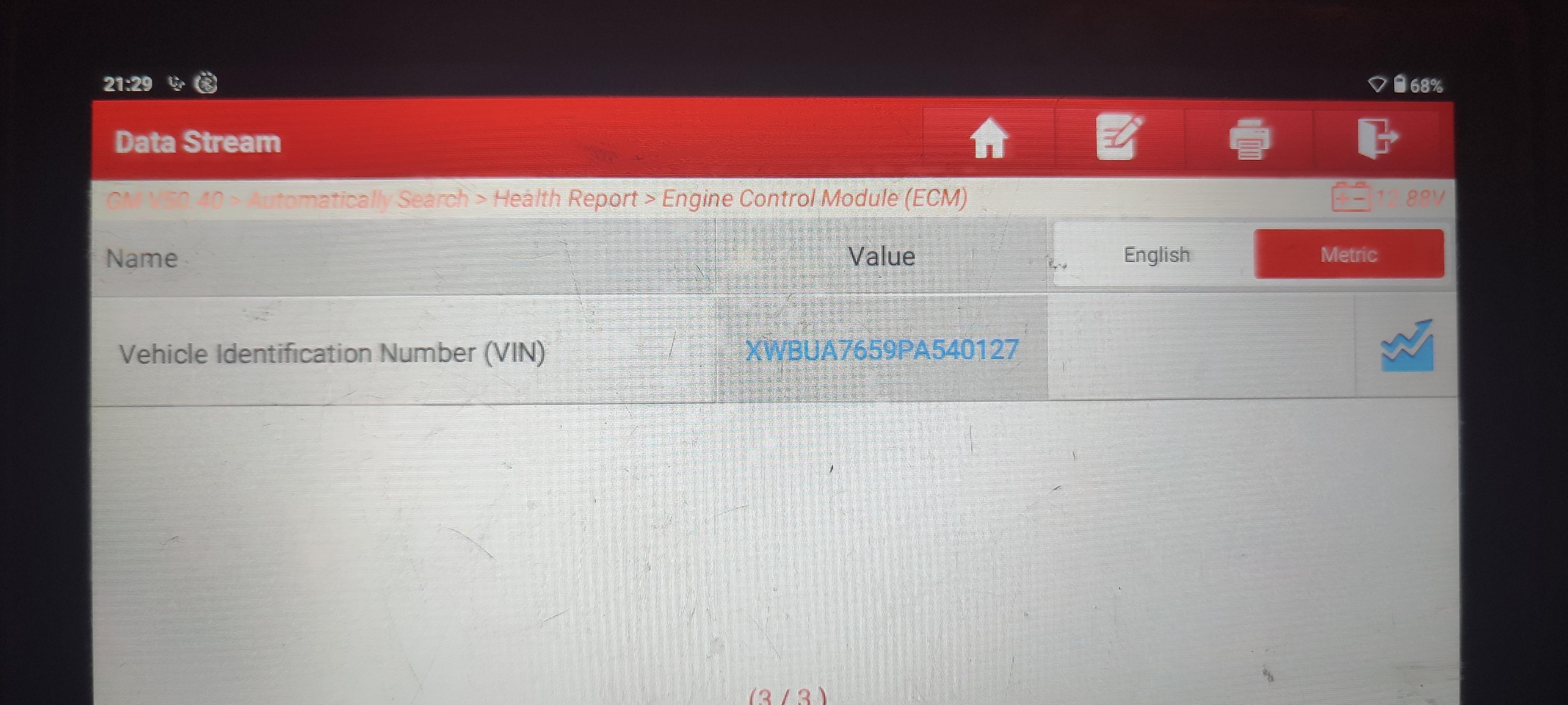

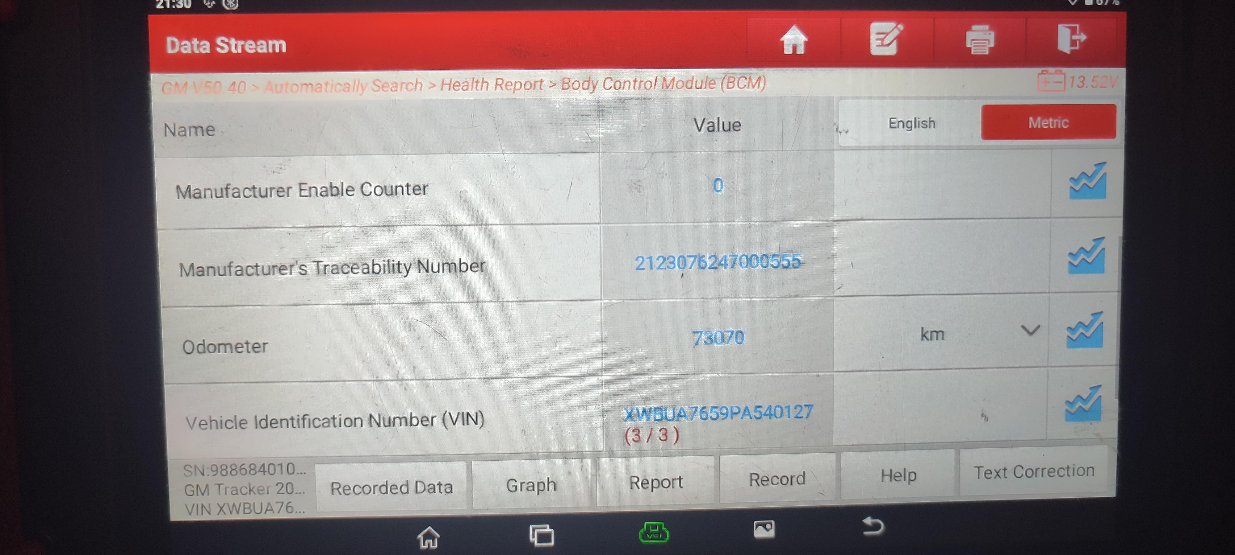

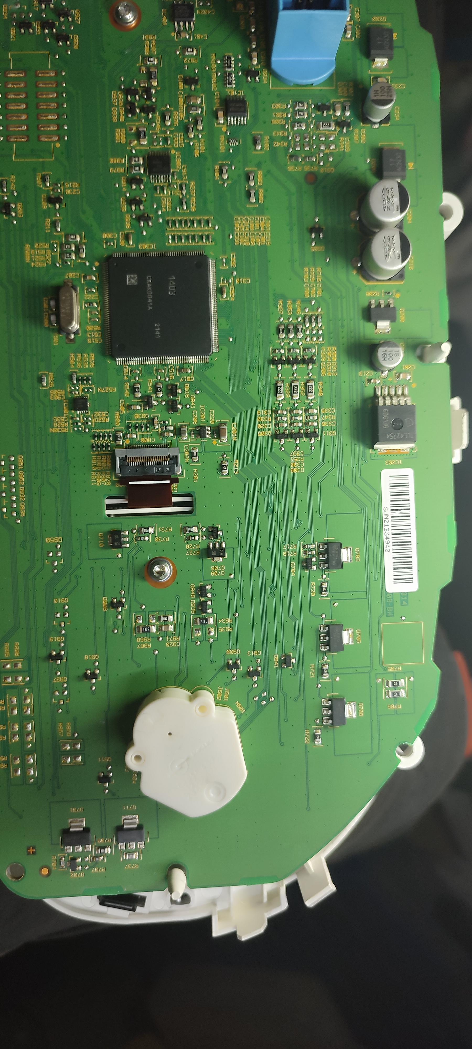

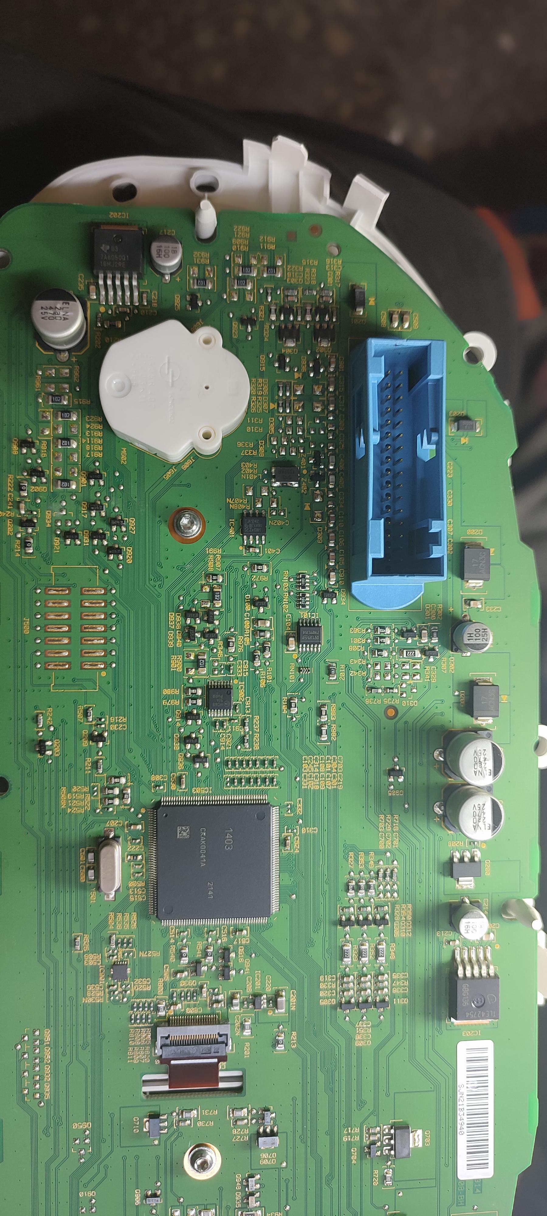

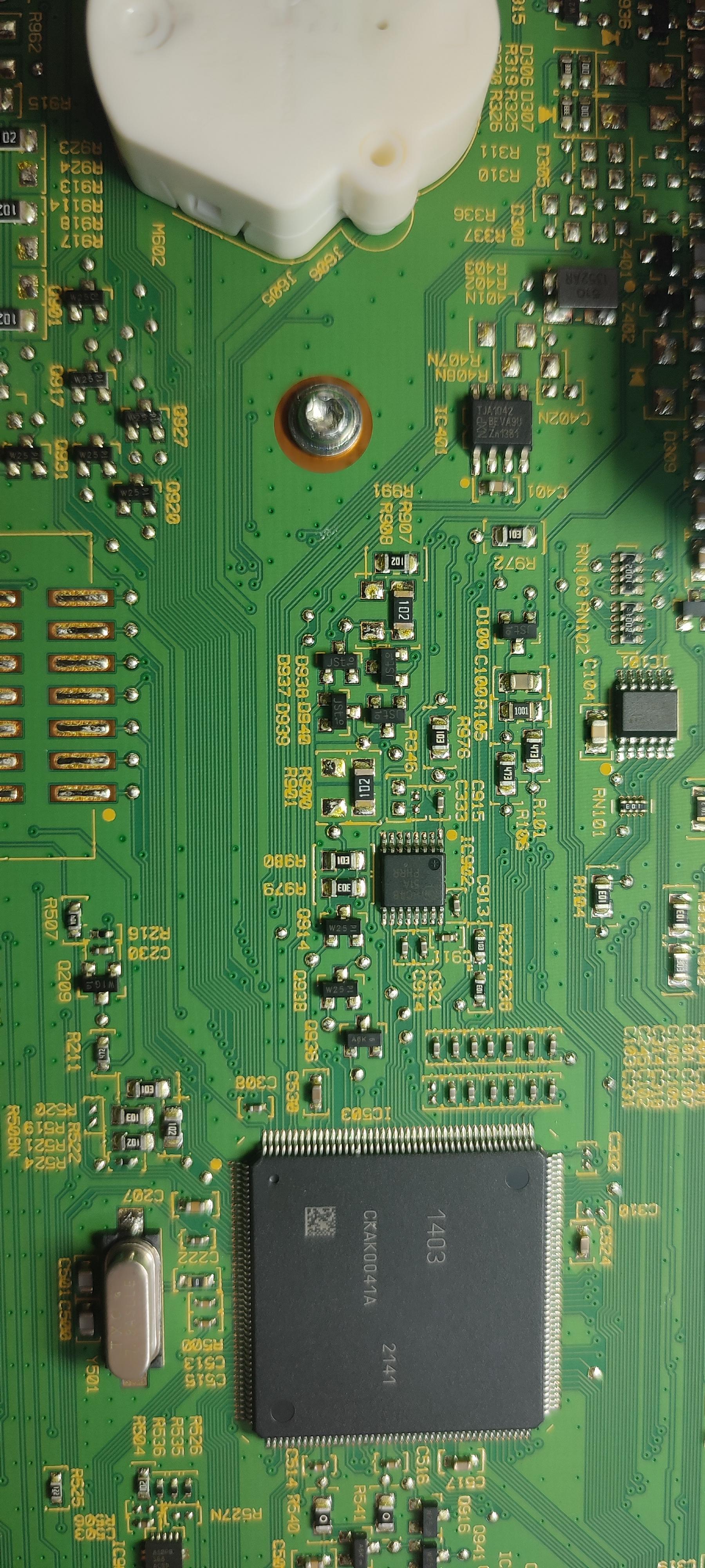

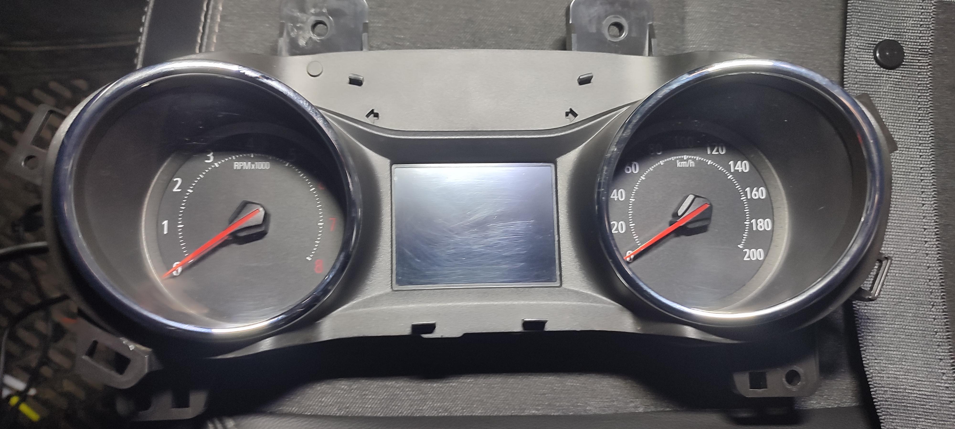

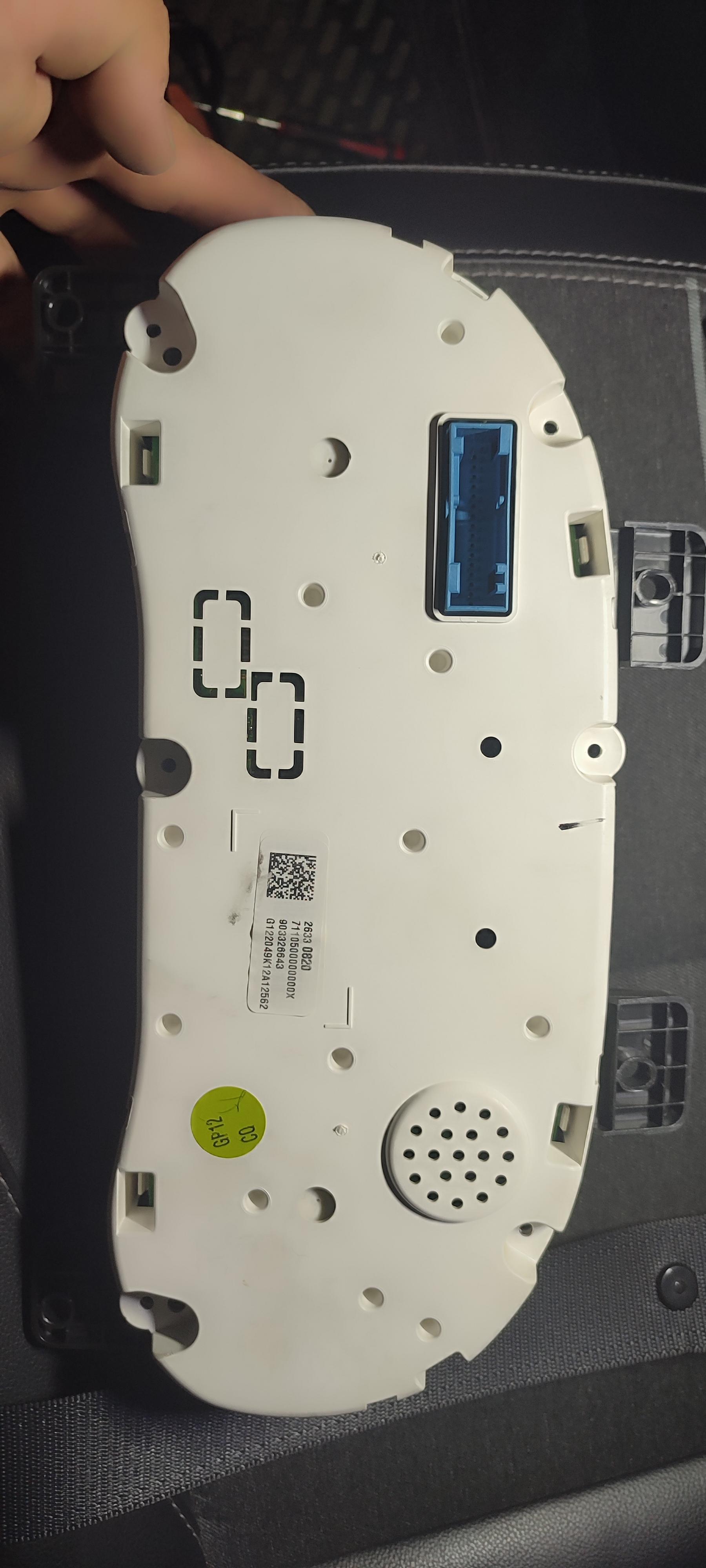

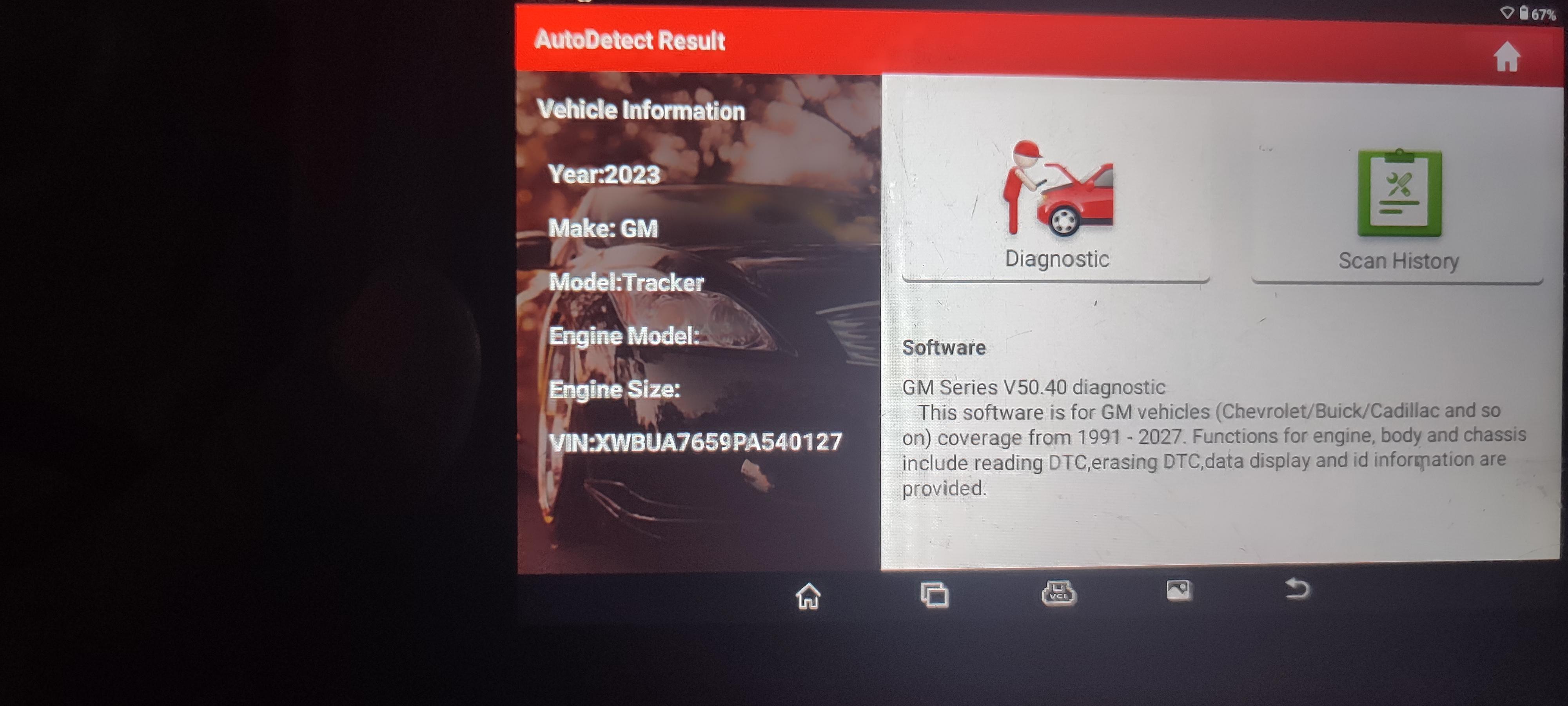

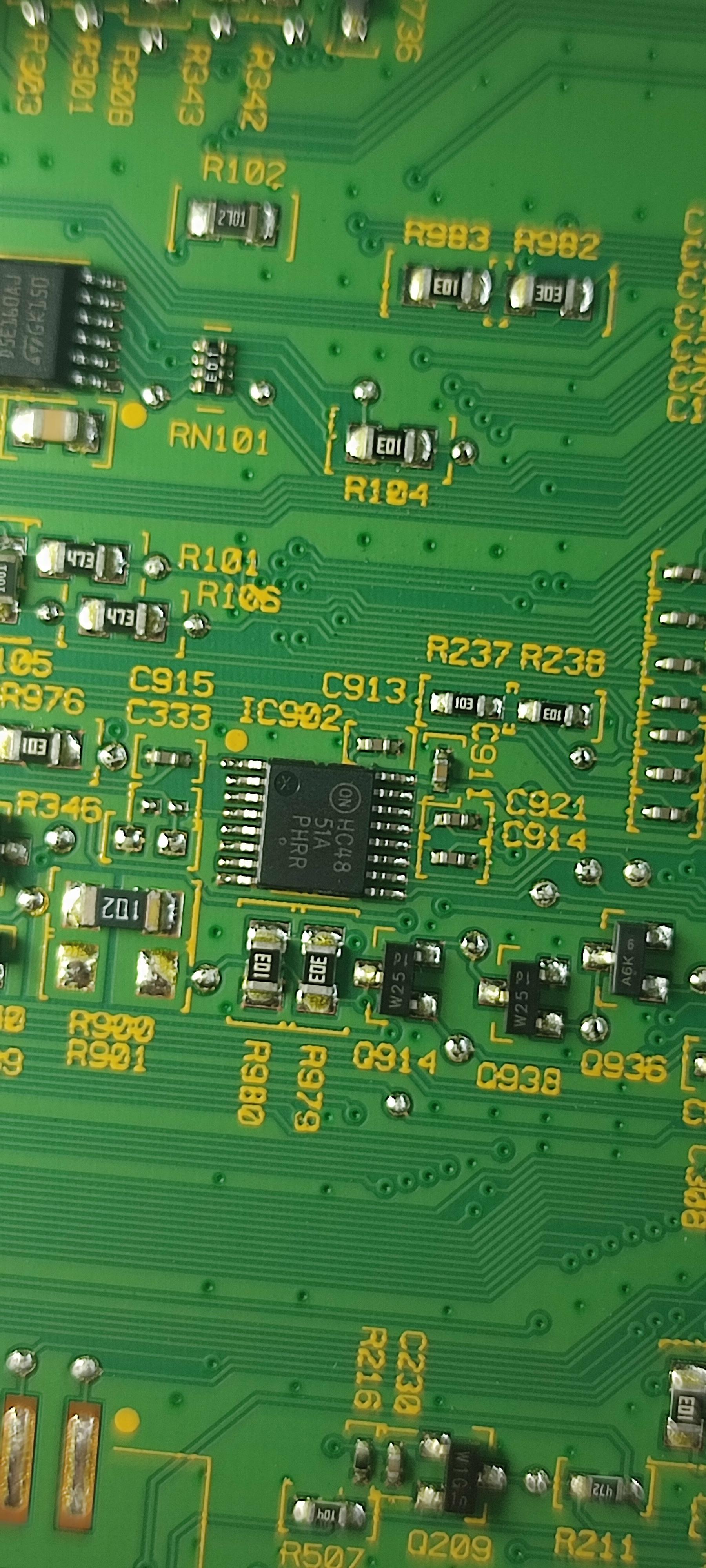

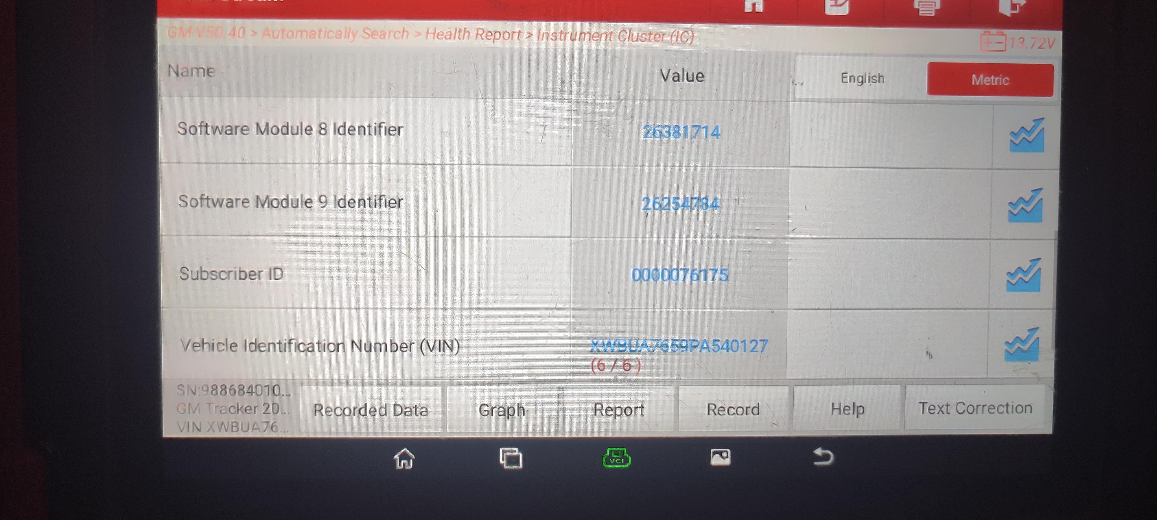

nem-victor 8 Опубликовано 7 июня Поделиться Опубликовано 7 июня Всем привет, машина тракер 23 год, на приборе вместо пробега чёрточки. По диагностике пишет пробег 2157 и одометр статус лок - yes По данным bcm пробег другой Как исправить? В gm gds2 не нашел функции сброса или правки пробега в приборке. Теперь только править прошивку? Как и чем не подскажите, и какая там eeprom Фото приборки Может у кого дамп есть, внешней ипромки нет и какой проц тоже не определить. Ссылка на комментарий Поделиться на другие сайты Поделиться
EviCar 138 Опубликовано 7 июня Поделиться Опубликовано 7 июня пробег у них обычно в BCM, А прочерки могут быть из-за неправильного вин Ссылка на комментарий Поделиться на другие сайты Поделиться
nem-victor 8 Опубликовано 7 июня Автор Поделиться Опубликовано 7 июня Вины совпадают и приборка и бсм Ссылка на комментарий Поделиться на другие сайты Поделиться
den5 380 Опубликовано 7 июня Поделиться Опубликовано 7 июня 2 часа назад, nem-victor сказал: какой проц тоже не определить Как не определить? На нем же написано... Ссылка на комментарий Поделиться на другие сайты Поделиться
Volf542 221 Опубликовано 7 июня Поделиться Опубликовано 7 июня Криво смотали Ссылка на комментарий Поделиться на другие сайты Поделиться
nem-victor 8 Опубликовано 7 июня Автор Поделиться Опубликовано 7 июня 11 минут назад, Volf542 сказал: Криво смотали В том то и дело что не смазывали, наоборот надо было сделать подмотку, искал нужные данные. И по неосторожности отправил трейс от equinox у которого пробег был 2175 . Пробег пару раз переключился с родного на тот и потом прочерки Или Onix 1 час назад, den5 сказал: Как не определить? На нем же написано... Ну по тому что написано на проце - не находит Ссылка на комментарий Поделиться на другие сайты Поделиться
goga2000ru 44 Опубликовано 7 июня Поделиться Опубликовано 7 июня кто не находит ? Ссылка на комментарий Поделиться на другие сайты Поделиться
nem-victor 8 Опубликовано 7 июня Автор Поделиться Опубликовано 7 июня Нашел ветку про оникс приборки одинаковые, там RH850 R7F701403 стоит, на моем проце тоже 1403 написано, оранжем читается. Буду пробовать Ссылка на комментарий Поделиться на другие сайты Поделиться
