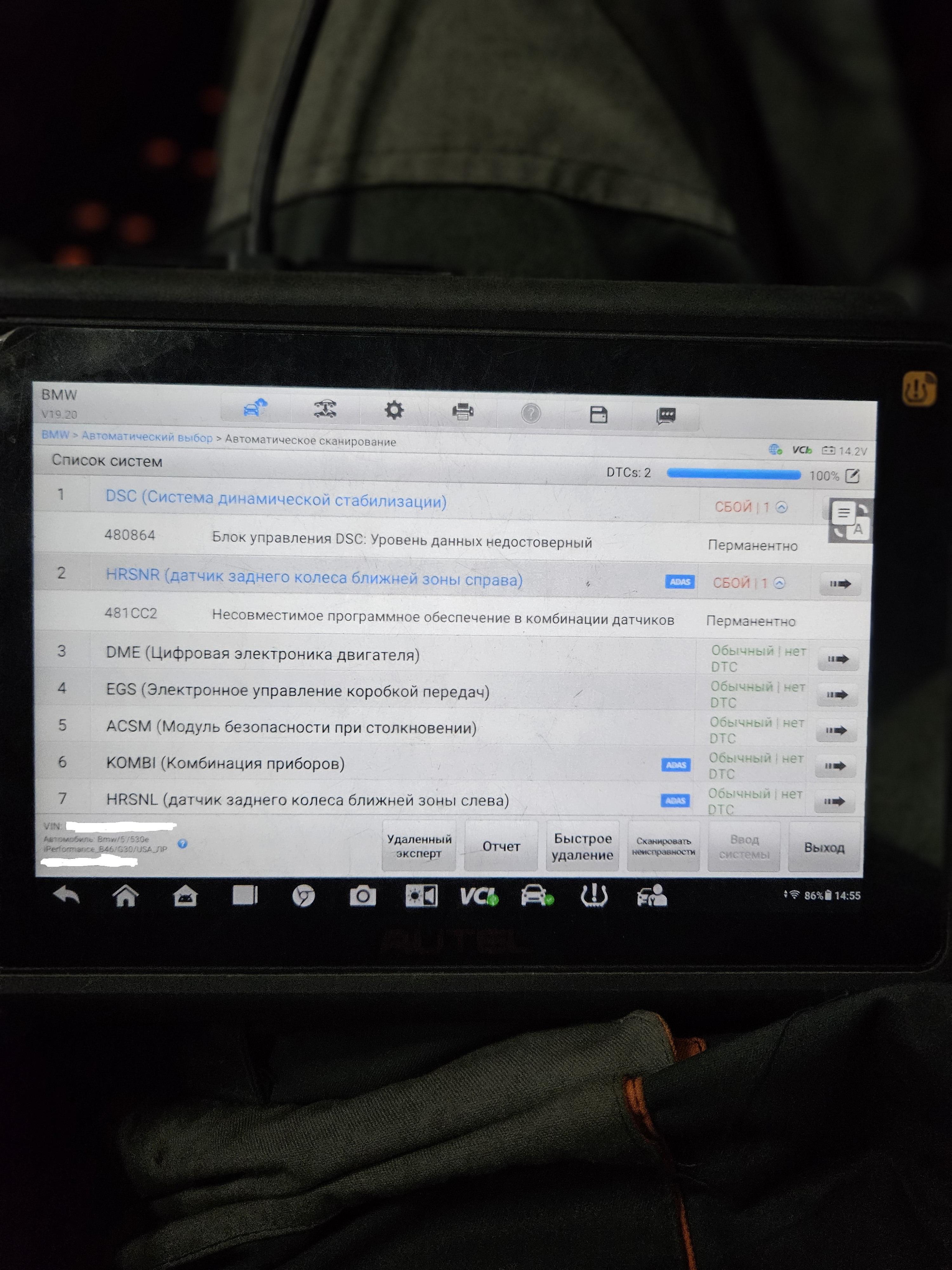

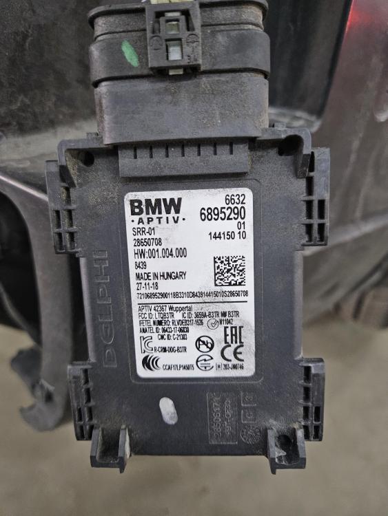

fanka 1 Опубликовано 19 мая Поделиться Опубликовано 19 мая bmw/ 5/530e iPerformance_b46/G30/USA/LR 2019 была в дтп , блок в дребезги задний левый , поставили другой б/у, имеем такие ошибки, пробовал кодировать аутелом - пишет что все проходить успешно , но в итоге висят эти ошибки. Также менялся блок АВС тоже б/у по причине неисправности электронной схемы. Прошу совета - может левый задний какой то особенный блок или надо другим оборудованием кодировать . Ошибки на фото и блок задний правый заводской. Ссылка на комментарий Поделиться на другие сайты Поделиться
EviCar 139 Опубликовано 19 мая Поделиться Опубликовано 19 мая залить правильный софт и закодировать Ссылка на комментарий Поделиться на другие сайты Поделиться
beka87 87 Опубликовано 20 мая Поделиться Опубликовано 20 мая нужно сначала выровнять I-step всех радаров потом кодировать но не аутелем а Esys. Могу помочь удаленно в Лс Ссылка на комментарий Поделиться на другие сайты Поделиться
fanka 1 Опубликовано 21 мая Автор Поделиться Опубликовано 21 мая Всем привет, с Esys чёрт ноги сломает , пока изучаю ,смог сохранить фулл кодировку . Проблемку решил с помощью Ista+,скачал полную базу и с помощью этого приложения прошил и закодировал. Всем спасибо. Ссылка на комментарий Поделиться на другие сайты Поделиться
