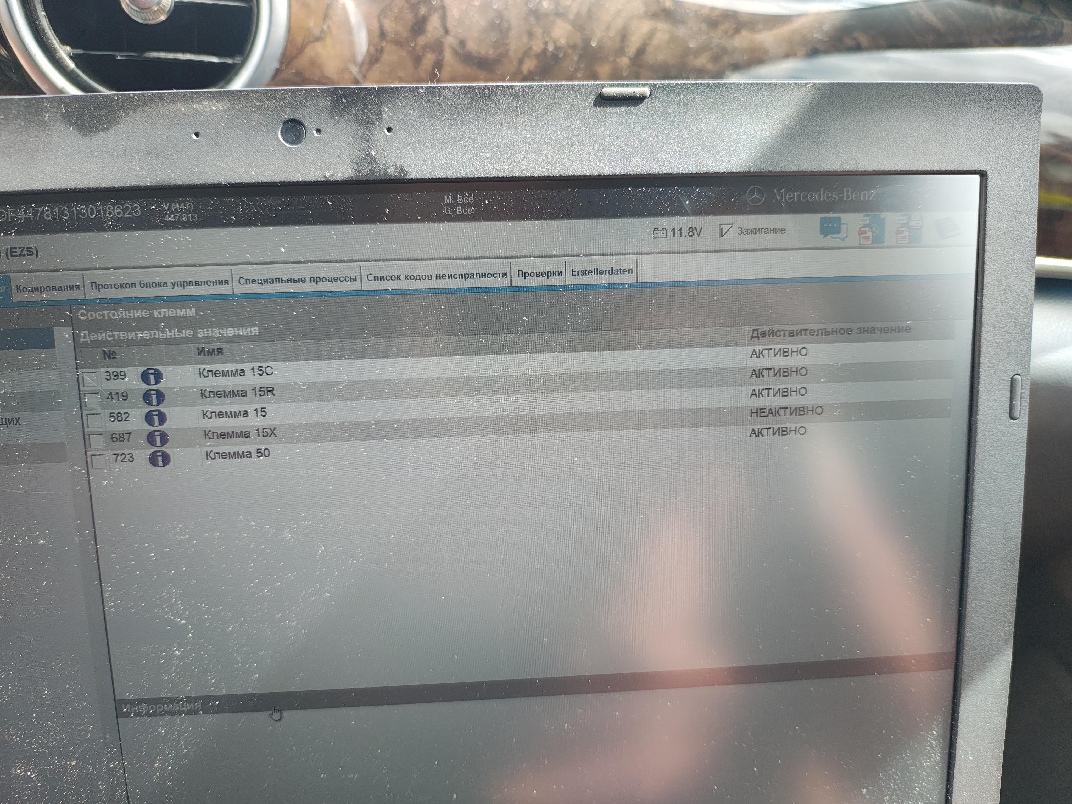

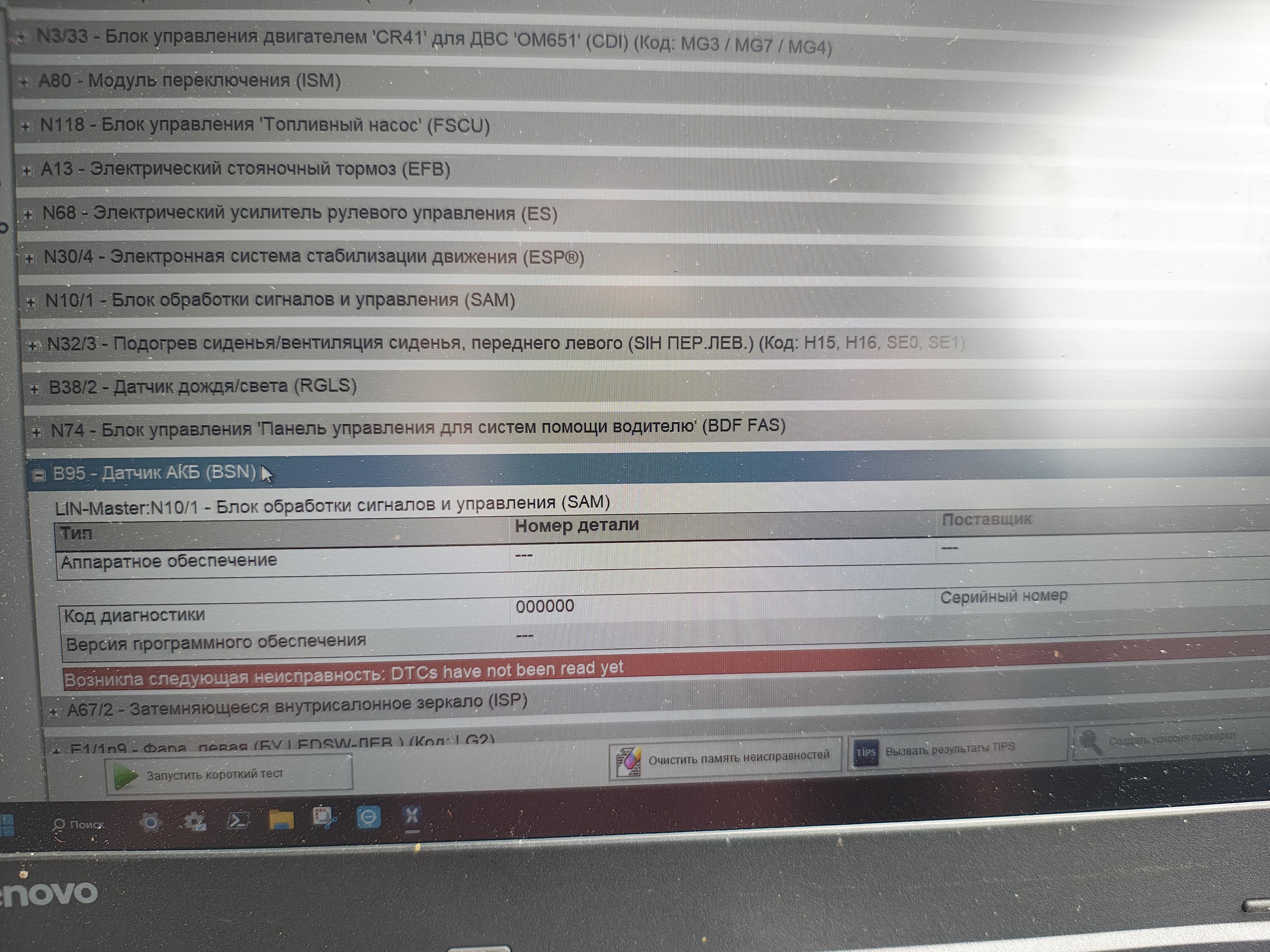

vadik.exb 143 Опубликовано Суббота в 11:32 Поделиться Опубликовано Суббота в 11:32 Ошибок нет кроме етой. Не нашел в переднем саме статуса 50 клемы и активации реле стартера. Может ли из за датчика АКБ отказывать в старте? Подскажите куда копать. Поменял датчик на клеме ничего не поменялось Ссылка на комментарий Поделиться на другие сайты Поделиться
Alpine ua 333 Опубликовано Суббота в 12:51 Поделиться Опубликовано Суббота в 12:51 Перекинув какое реле? Ссылка на комментарий Поделиться на другие сайты Поделиться
vadik.exb 143 Опубликовано Суббота в 13:34 Автор Поделиться Опубликовано Суббота в 13:34 41 минуту назад, Alpine ua сказал: Перекинув какое реле? Перемкнув реле стартера Ссылка на комментарий Поделиться на другие сайты Поделиться
Alpine ua 333 Опубликовано Суббота в 14:02 Поделиться Опубликовано Суббота в 14:02 Так чего нет в разъем -/+? Ссылка на комментарий Поделиться на другие сайты Поделиться
dierus 777 Опубликовано Суббота в 14:11 Поделиться Опубликовано Суббота в 14:11 адблю херово отшито vadik.exb 1 Ссылка на комментарий Поделиться на другие сайты Поделиться
vadik.exb 143 Опубликовано Суббота в 14:20 Автор Поделиться Опубликовано Суббота в 14:20 9 минут назад, dierus сказал: адблю херово отшито Спасибо скорее всего Ссылка на комментарий Поделиться на другие сайты Поделиться
