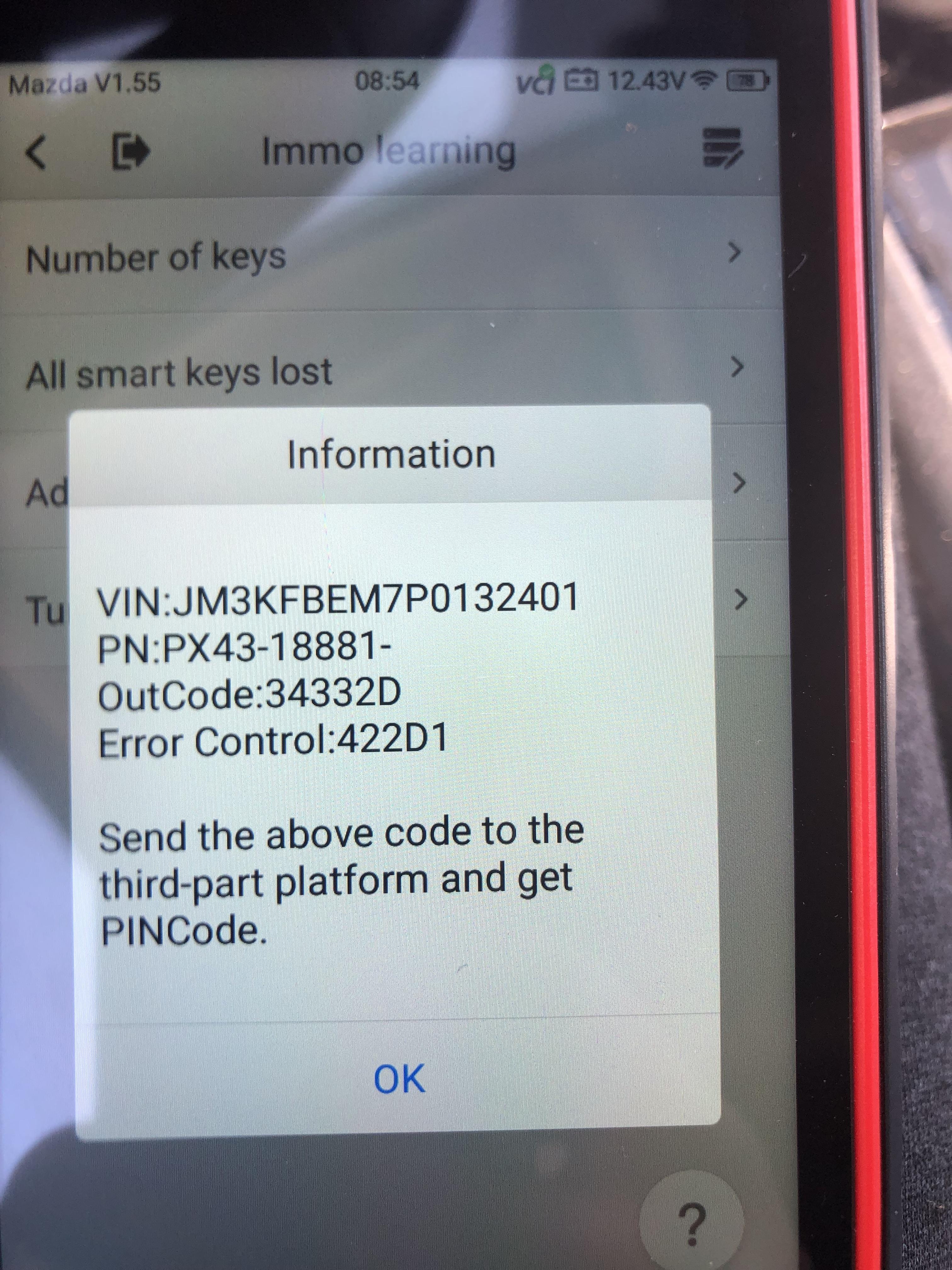

Dmitriy79 423 Опубликовано 3 мая Поделиться Опубликовано 3 мая Приветствую . Столкнулся с проблемой добавить ключ мазда сх5 23г . Не могу добавить ключ . Делал хорсе , обстаром, и аутелом. Не считывает пароль . Есть решения ? Ссылка на комментарий Поделиться на другие сайты Поделиться

Dmitriy79 423 Опубликовано 3 мая Автор Поделиться Опубликовано 3 мая 36 минут назад, ivan34 сказал: Я делал не давно пад3 без проблем. Что такое пад3 хорсе ? На это авто пробывал и хорсе пад . Аутел 608 . Не читает пароль Ссылка на комментарий Поделиться на другие сайты Поделиться

vodolaz 22 Опубликовано 3 мая Поделиться Опубликовано 3 мая Делал такую 24 год obdstar. Регился на американском сайте, проплачивал 50 у.е. Вводишь outcode - генерится incode. Но закрывать процесс прописки нельзя, outcode постоянно меняется. 1 минуту назад, vodolaz сказал: Делал такую 24 год obdstar. Регился на американском сайте, проплачивал 50 у.е. Вводишь outcode - генерится incode. Но закрывать процесс прописки нельзя, outcode постоянно меняется. https://www.mazdaserviceinfo.com/pats-codes 13 минут назад, vodolaz сказал: Делал такую 24 год obdstar. Регился на американском сайте, проплачивал 50 у.е. Вводишь outcode - генерится incode. Но закрывать процесс прописки нельзя, outcode постоянно меняется. https://www.mazdaserviceinfo.com/pats-codes Ну и ключ xm38 hyundai писал с предварительным клонированием чипа спомощью xhorse Dmitriy79 1 Ссылка на комментарий Поделиться на другие сайты Поделиться
Dmitriy79 423 Опубликовано 4 мая Автор Поделиться Опубликовано 4 мая Все спасибо . Ключ привязал OBDPROG . Ссылка на комментарий Поделиться на другие сайты Поделиться
