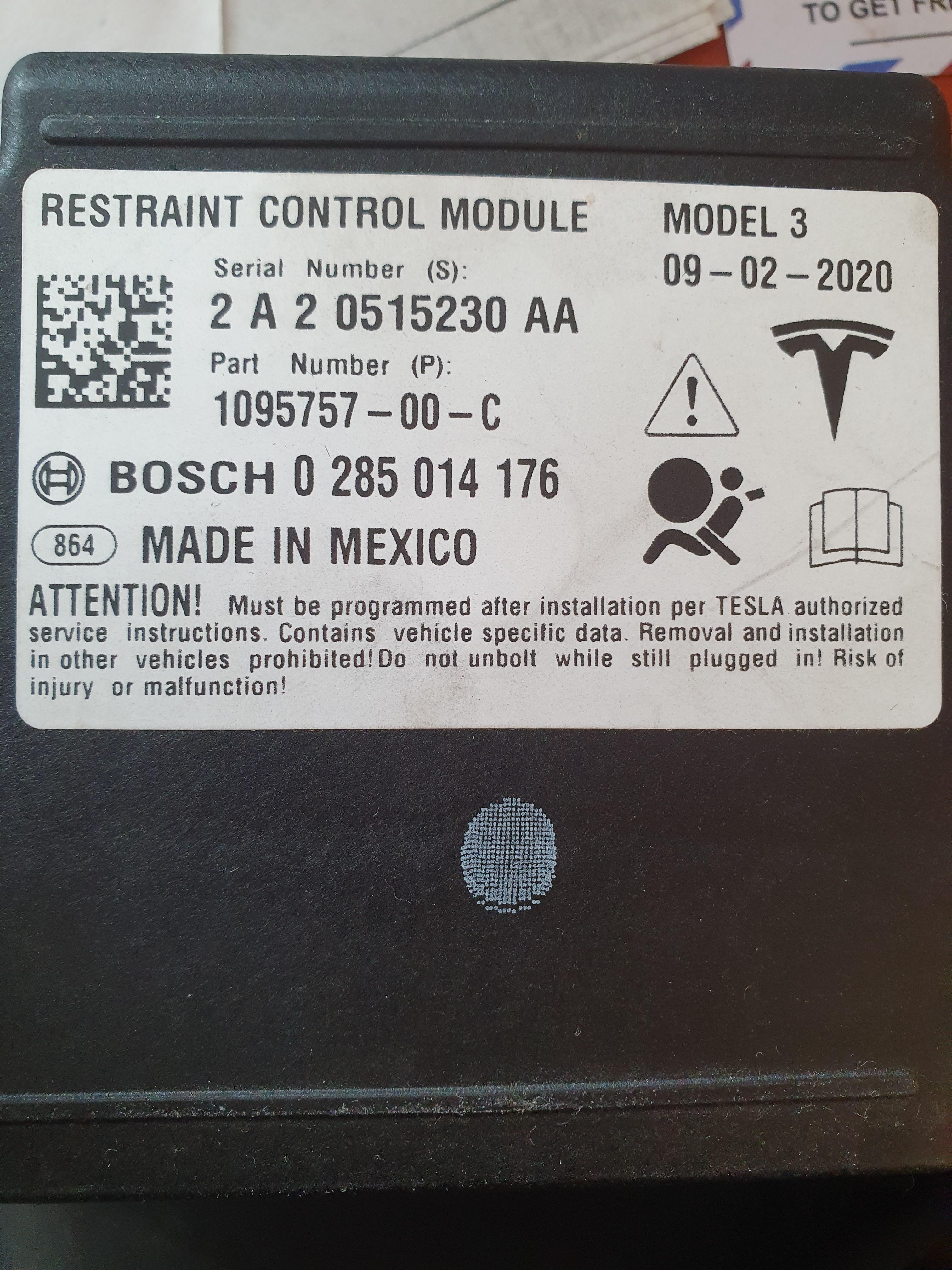

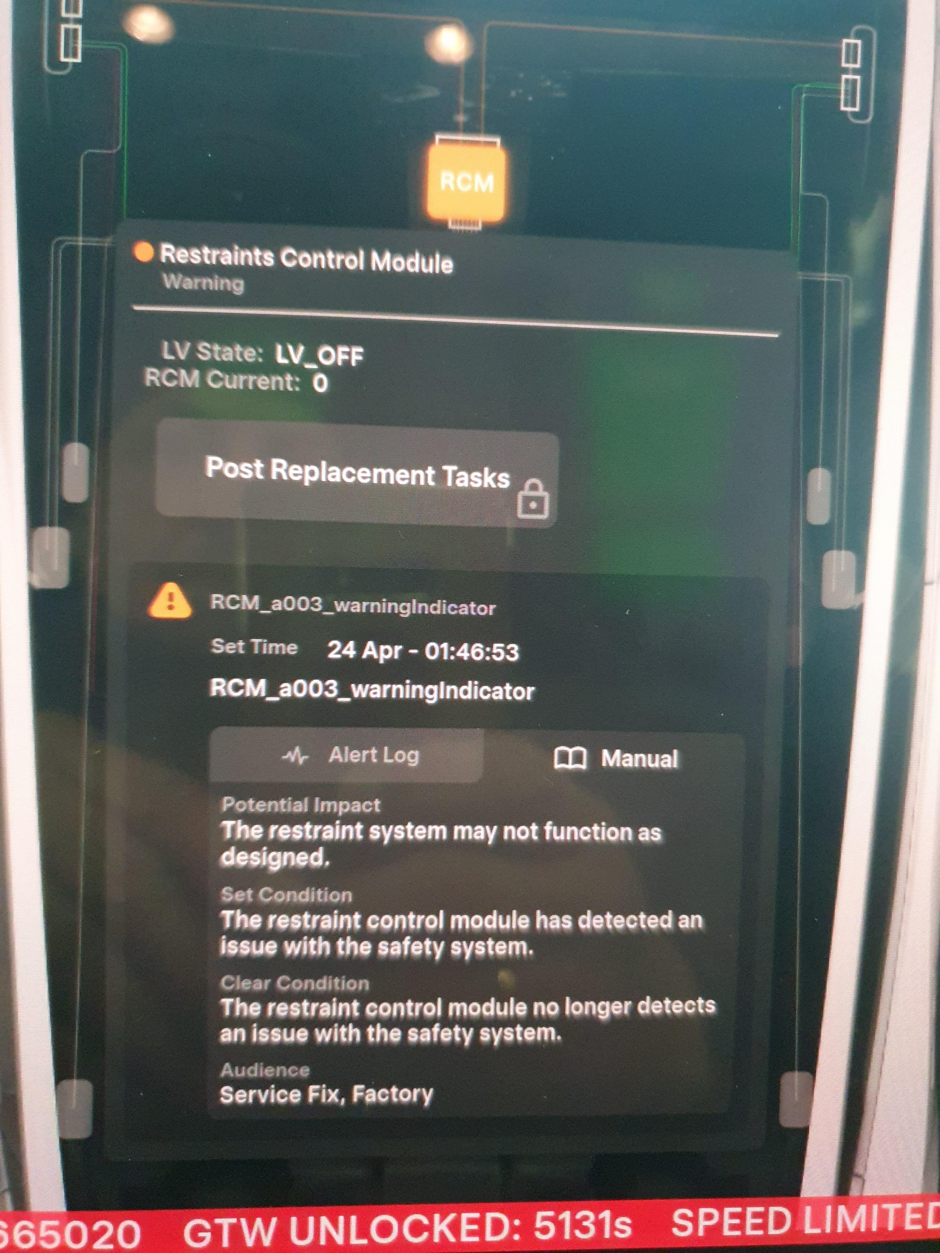

paleoha 45 Опубликовано 24 апреля Поделиться Опубликовано 24 апреля Привет всем. Посмотрите кто в теме, правильно ли я почистил краш (чистил по аналогии, как здесь на форуме были темы). При установке в авто каюсь, на сработавшие подушки обманки не подкидывал. В Сервис моде ошибка по блоку rcm_a003. Реинстал не делал пока. Прилагаю дамп с крашем, дамп который залил в авто, и дам считанный после установки блока и последующим снятием. M95640@SOIC8_считанный после установки и снятии блока.BIN M95640_clear_temp.bin M95640_crash.BIN Ссылка на комментарий Поделиться на другие сайты Поделиться

paleoha 45 Опубликовано 14 июня Автор Поделиться Опубликовано 14 июня Забыл отписаться. Поставил обманки, купил передние датчики удара, центральный и боковые. Блок srs боковые передние не принял, хотя выбирал по вин на tesla 3, 2020 г, дорест. 1036761-00-А. Поставил 1473447-00-А, то же самое. Только после установки 1095699-00-А (и фишки пришлось менять), все ок, ошибки по датчикам ушли, лампа погасла. В чем епопея с подбором - были оторваны и датчики и фишки. equilibrus 1 Ссылка на комментарий Поделиться на другие сайты Поделиться
