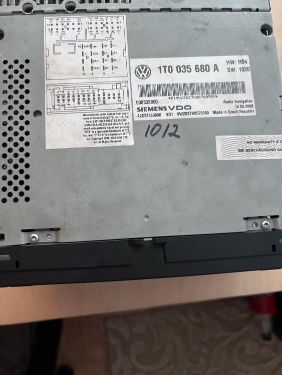

Vasilitallin 100 Опубликовано 13 апреля Поделиться Опубликовано 13 апреля Начальный хардваре и софт у вас на шильдике, от него и играйте. Поищите информацию каким софтом можно обновлять именно этот хардваре и софт, пока окончательно не уложили. Setconfig 2.4.0.0 есть в свободном доступе крякнутый с прошивкой FTDI. поищите. В вашем случае надо попробовать найти начальную прошивку и прошить ей, чтобы восстановить загрузчик. Ваша прошивка изначальная 1020 есть на рутрекере, поищите. Ссылка на комментарий Поделиться на другие сайты Поделиться

Vasilitallin 100 Опубликовано 14 апреля Поделиться Опубликовано 14 апреля Только что, Neeshewq сказал: я сразу вставил диск с swl-fix и начал устанавливать не 1020 а 5238 и прошивка прервалась на полоске MPEG У вас повреждены идентификаторы аппарата в загрузчике, поэтому сначала надо или попробовать полной начальной прошивкой (1020) вернуть их к заводскому. А потом уже пытаться ставить обновления. Или сетконфигом попробовать исправить идентификаторы, но это отдельная тема. Ссылка на комментарий Поделиться на другие сайты Поделиться

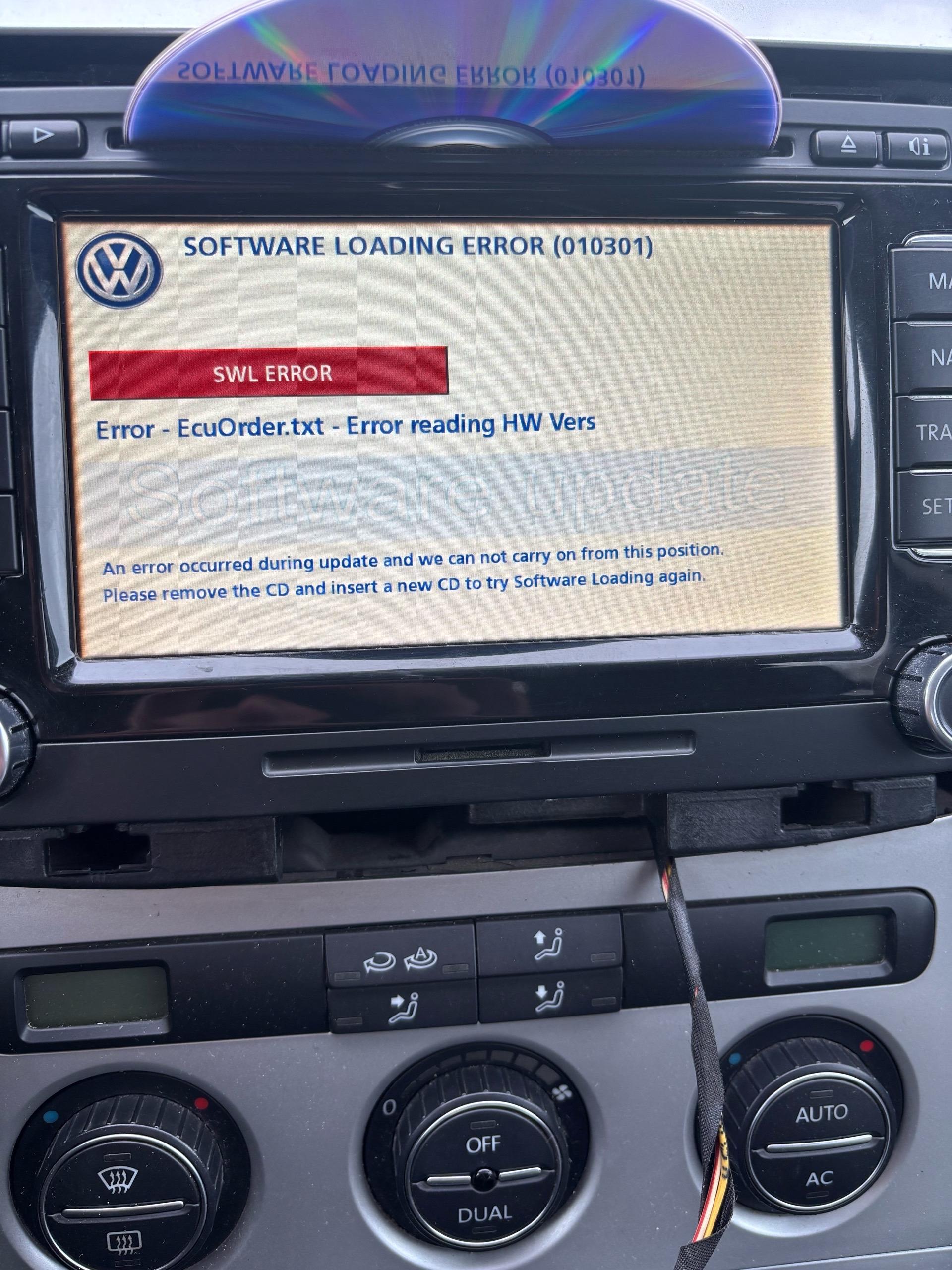

Neeshewq 0 Опубликовано 15 апреля Автор Поделиться Опубликовано 15 апреля 18 часов назад, Vasilitallin сказал: У вас повреждены идентификаторы аппарата в загрузчике, поэтому сначала надо или попробовать полной начальной прошивкой (1020) вернуть их к заводскому. А потом уже пытаться ставить обновления. Или сетконфигом попробовать исправить идентификаторы, но это отдельная тема. Начала устанавливаться потом выскочила ошибка :error hdd filesize mismatch ну я попробовал еще раз установить потом опять ошибка mpeg потом еще раз и опять ошибка как на фото Ссылка на комментарий Поделиться на другие сайты Поделиться
Vasilitallin 100 Опубликовано 15 апреля Поделиться Опубликовано 15 апреля 1 час назад, Neeshewq сказал: Начала устанавливаться потом выскочила ошибка :error hdd filesize mismatch ну я попробовал еще раз установить потом опять ошибка mpeg потом еще раз и опять ошибка как на фото Значит уже придется сетконфигом работать, с диском все понятно, он более новым обновлением разбит на 3 раздела, а 1020 хочет 2 раздела. Можно еще попробовать даунгрейдить прошивкой 3810, она была первой которая разбивала диск на 3 раздела, вроде даже есть ее модификация для аппаратов с "А" на конце. Ссылка на комментарий Поделиться на другие сайты Поделиться
