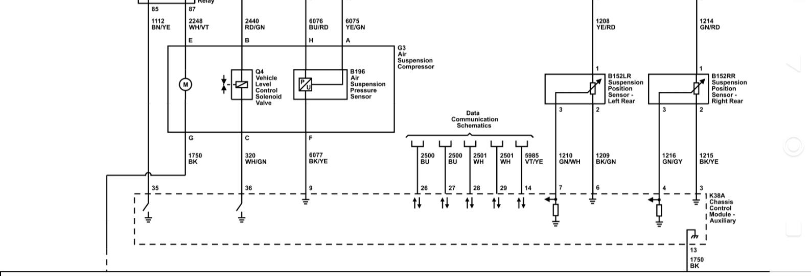

Beria 4 Опубликовано 8 апреля Поделиться Опубликовано 8 апреля Доброго времени суток коллеги. может кто поделится электросхемой на Tahoe 2018г. Интересует блок управление пневмой на 38контактов. Vin 1GNSK7KJ7JR306800 Ссылка на комментарий Поделиться на другие сайты Поделиться
RAZOR85 527 Опубликовано 8 апреля Поделиться Опубликовано 8 апреля Ну есть такая Litvinas 1 Ссылка на комментарий Поделиться на другие сайты Поделиться

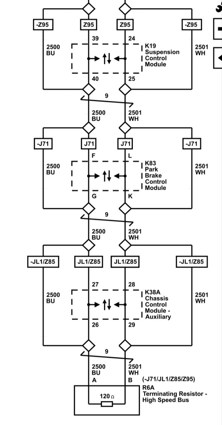

Beria 4 Опубликовано 8 апреля Автор Поделиться Опубликовано 8 апреля 29 минут назад, RAZOR85 сказал: Ну есть такая Такое есть. Надо более развернуто. Где видно все питания, куда уходит Кан шина, и куда приходит, чтобы прозвонить. обьясню суть проблемы, машина была в ДТП, после сборки не выходит на связь блок пневмы, плюсы 2 штуки есть, масса есть. Какая-то Кан шина приходит, по этой схеме их 5 вот знать бы куда они идут… То что вызвонил без схемы 1 -30ка 25-15шка 13- масса Ссылка на комментарий Поделиться на другие сайты Поделиться
RAZOR85 527 Опубликовано 9 апреля Поделиться Опубликовано 9 апреля Кан шины только две, на 14 пине сигнал пробуждения, в данном случае ign. Beria 1 Ссылка на комментарий Поделиться на другие сайты Поделиться
Beria 4 Опубликовано 9 апреля Автор Поделиться Опубликовано 9 апреля 5 часов назад, RAZOR85 сказал: Кан шины только две, на 14 пине сигнал пробуждения, в данном случае ign. А по плюсам правильно написал? Получается я могу его и на столе подкинуть проверить. раз Кан шина только 2 и 14 это просто + для пробуждения. Ссылка на комментарий Поделиться на другие сайты Поделиться
RAZOR85 527 Опубликовано 9 апреля Поделиться Опубликовано 9 апреля По плюсам все верно. Если терминатор на вторую Кан повесить, то на столе должно получиться. Ссылка на комментарий Поделиться на другие сайты Поделиться
Beria 4 Опубликовано 10 апреля Автор Поделиться Опубликовано 10 апреля В 10.04.2026 в 00:20, RAZOR85 сказал: По плюсам все верно. Если терминатор на вторую Кан повесить, то на столе должно получиться. Понял, спасибо. Вешал 120Ом на ту же шину к которой подключался, не але подумал блок реально помер. Попробую, в понедельник на другую подкинуть. Пока время есть… Ссылка на комментарий Поделиться на другие сайты Поделиться
