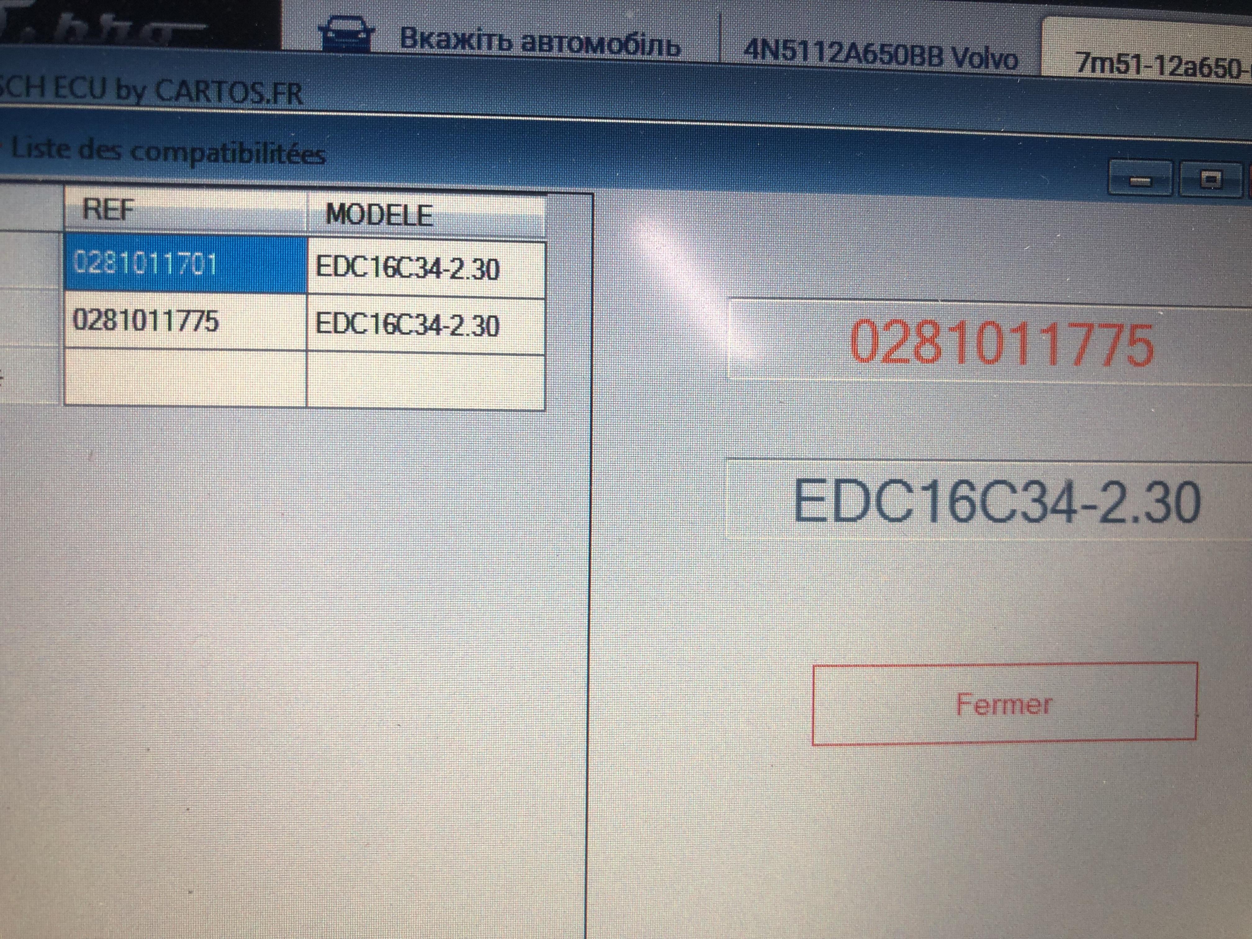

Dmitriy79 420 Опубликовано 6 апреля Поделиться Опубликовано 6 апреля 4 часа назад, bigggi сказал: Здравствуйте. Притащили више указаное volvo , с мертвим блоком двигателя после попиток читать его по bdm что то пошло не так и блок труп, проц грееться авто не запускаеться. EDC16C34 Стоял 4n51-12a650-bb Донор имееться 7m51-12a650-uc Интересует возможность замени от PSA/Ford ? Может кто то делал такое?) Спасибо Номер по бошу есть ? Хотя вот bigggi 1 Ссылка на комментарий Поделиться на другие сайты Поделиться
bigggi 60 Опубликовано 6 апреля Автор Поделиться Опубликовано 6 апреля 8 часов назад, volvomafia сказал: Бери на разборе номер в номер,делай синру и вперед)) Ето очеень просто))) Вобщем взял то что било под рукой EDC16c34 от ситроена берлинго, Перебросил еепром в него с родного , по бдм вичитал и по номеру софта из еепром нашел тут на форуме фулл, с него залил флеш. Авто запустилось , но кроме ошибок по екологии появилась ошибка по генератору, нашел что на блоке ситроена не распаяни несколько цепочек резисторов , передул с родного и все в норме) Спасибо.) nikolagaraz 1 Ссылка на комментарий Поделиться на другие сайты Поделиться
