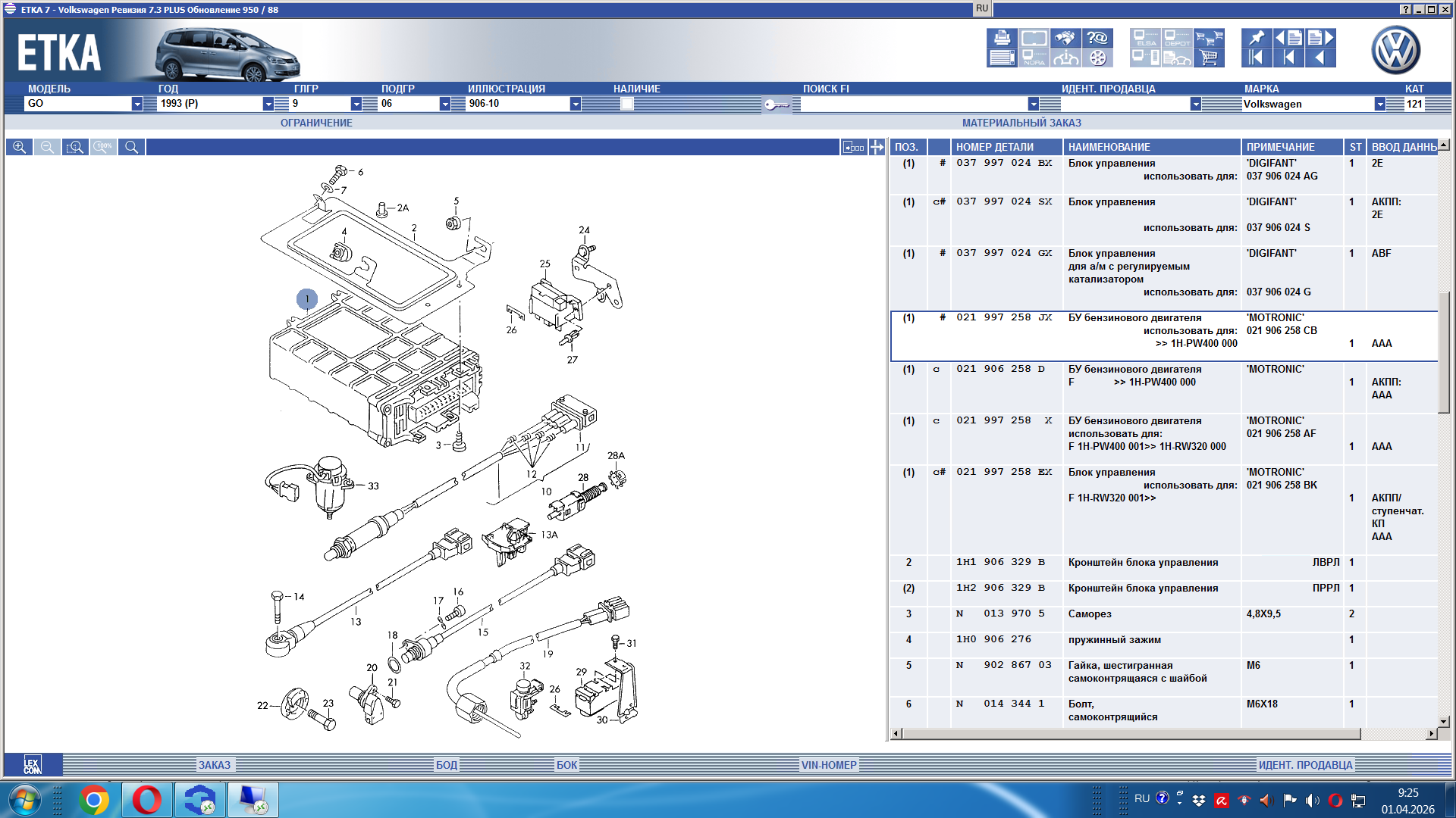

Torque88 20 Опубликовано 1 апреля Поделиться Опубликовано 1 апреля 021997258 X была такая замена diman96 1 Ссылка на комментарий Поделиться на другие сайты Поделиться

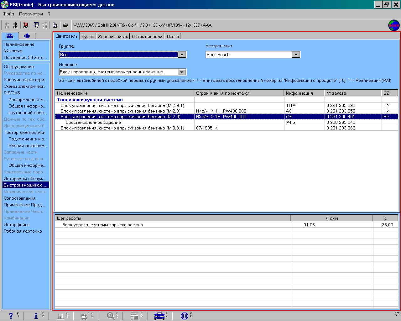

VictorTroska 21 Опубликовано 2 апреля Поделиться Опубликовано 2 апреля Вот что рисует esitronic, номера соответственно по бошу: diman96 1 Ссылка на комментарий Поделиться на другие сайты Поделиться
diman96 132 Опубликовано 3 апреля Автор Поделиться Опубликовано 3 апреля 13 часов назад, VictorTroska сказал: Вот что рисует esitronic, номера соответственно по бошу: Спасибо конечно, но если гуглить номера по бошу, выходит всякая всячина и пылесосы и стиралки))) Виктор V 1 Ссылка на комментарий Поделиться на другие сайты Поделиться
