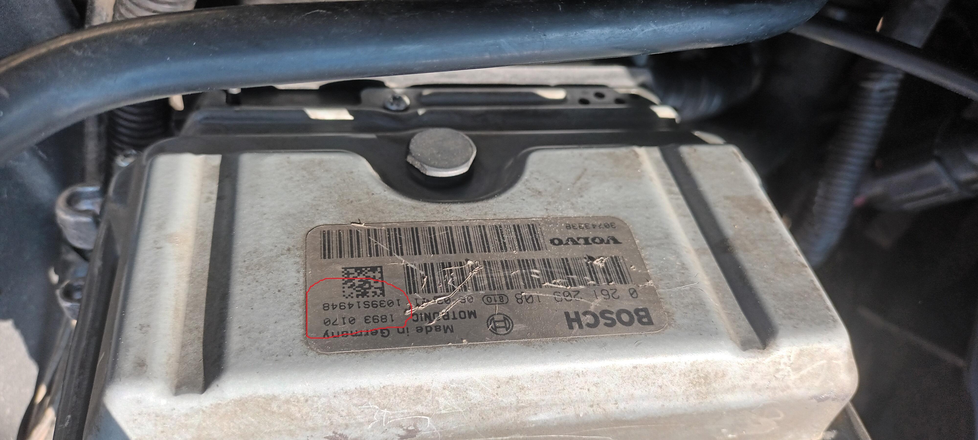

Господа, подскажите пожалуйста, эбу bosh me9.0 на volvo по железу одинаковые, или есть различия? На авито нахожу блоки, по бошевскому и вольвоскому номеру идентичные, но различается номер софта, и еще какие-то цифры (выделил красным). Шить такие шил, к-тагом, а вот клонировать не доводилось.
  • Решение
37 минут назад, frakir сказал:
Если номера по Бошу одинаковые, то смело можно клонировать.
Спасибо.
