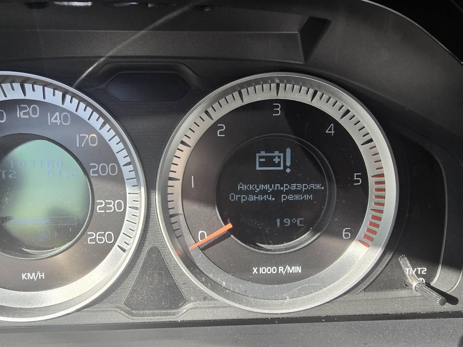

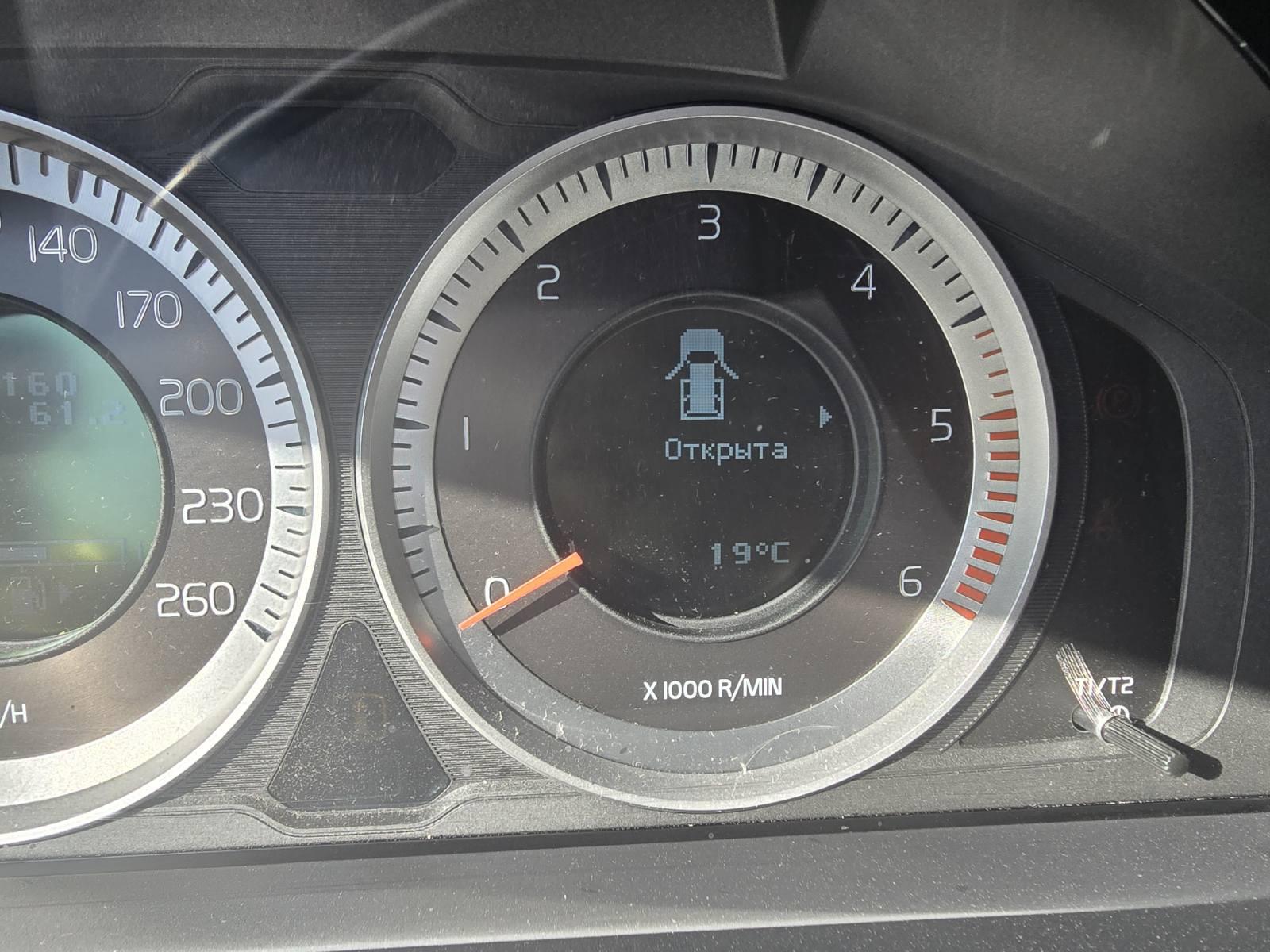

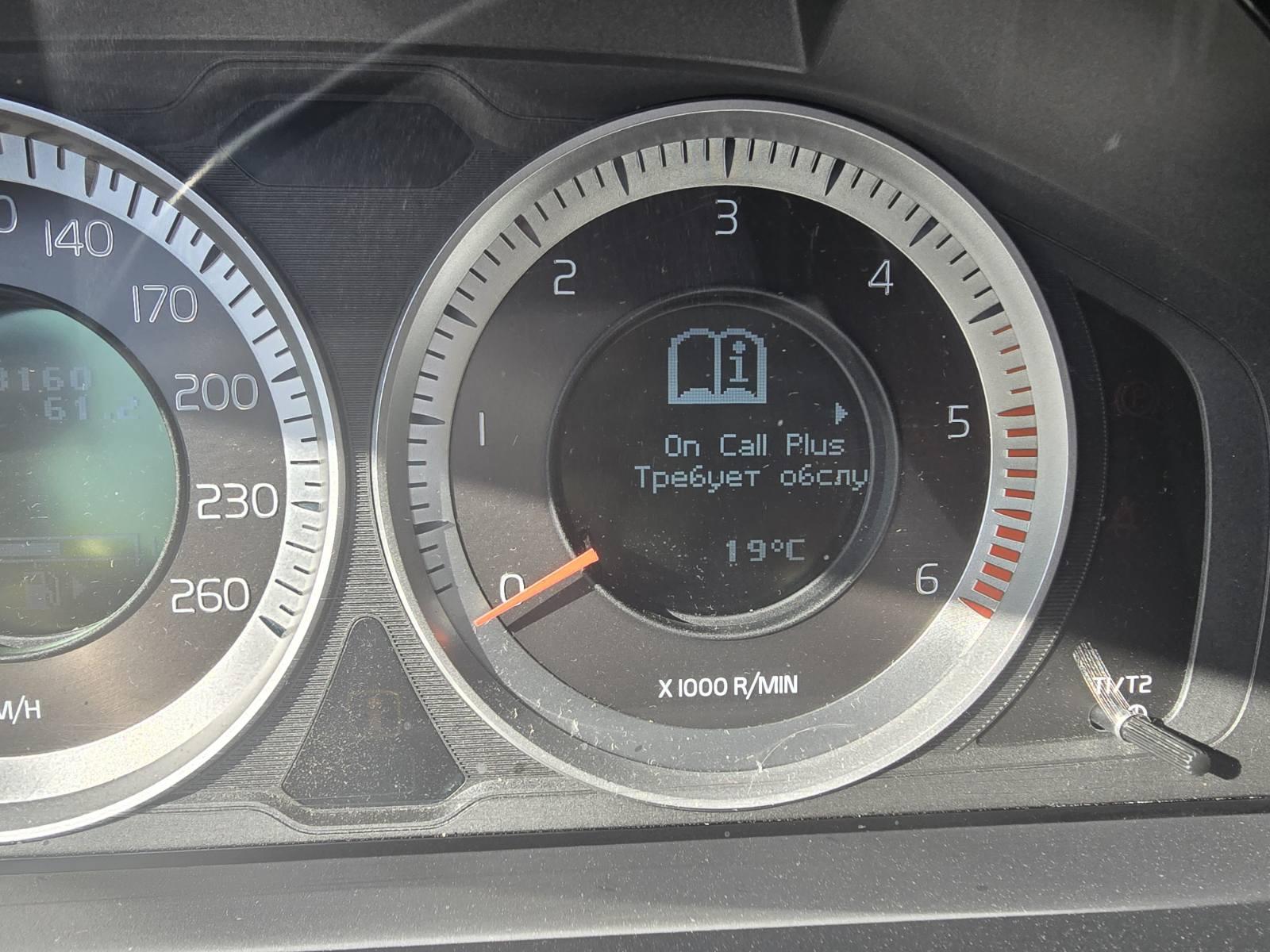

dav85 0 Опубликовано 22 марта Поделиться Опубликовано 22 марта Всем привет. Нужна помощь с русификацией. Что то я делаю не так. Идет смещение на символ в сообщениях. Часть где расход и т.д все хорошо. flash rus.bin flash.bin Ссылка на комментарий Поделиться на другие сайты Поделиться

igorbel 47 Опубликовано 23 марта Поделиться Опубликовано 23 марта 13 часов назад, dav85 сказал: Всем привет. Нужна помощь с русификацией. Что то я делаю не так. Идет смещение на символ в сообщениях. Часть где расход и т.д все хорошо. flash rus.bin 384 kB · 2 загрузки flash.bin 384 kB · 2 загрузки Новым сообщениям не делаете центровку .... Ссылка на комментарий Поделиться на другие сайты Поделиться
dav85 0 Опубликовано 23 марта Автор Поделиться Опубликовано 23 марта Центровал. Смещал на символ вперед. Первый символ пропал, отельное как и было Ссылка на комментарий Поделиться на другие сайты Поделиться
igorbel 47 Опубликовано 23 марта Поделиться Опубликовано 23 марта Не смещать надо само сообщение в дампе, а править на каждое из 300 сообщений их новые координаты в нужном месте дампа ... . Ссылка на комментарий Поделиться на другие сайты Поделиться
