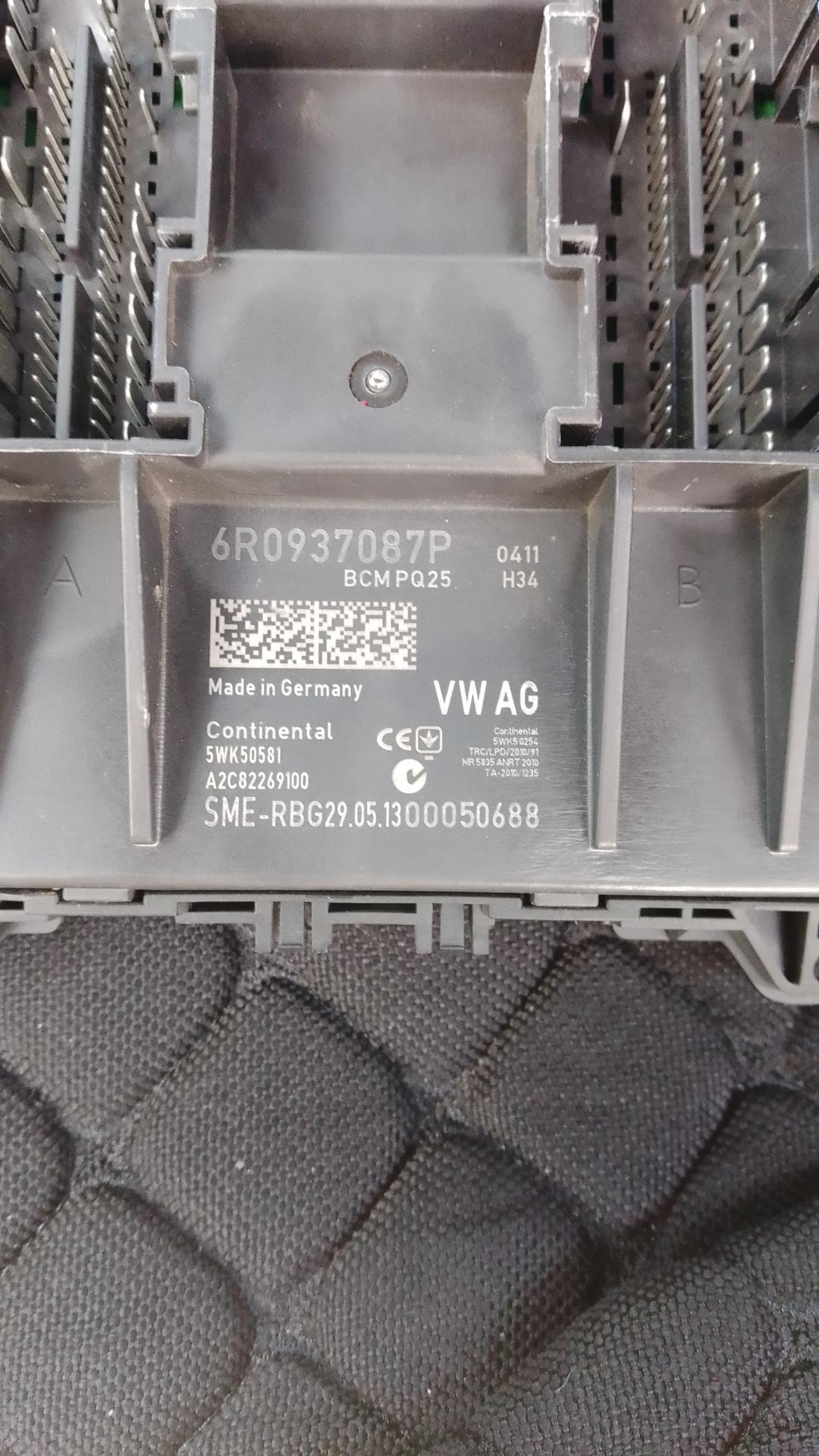

Доброго дня. Парни подскажите пожалуйста по блокам , они взаимозаменяемы? Стоит задача б.у блок запрограммировать , а по последнему номеру чуть не сходиться. Самый верхний родной блок 087Р.

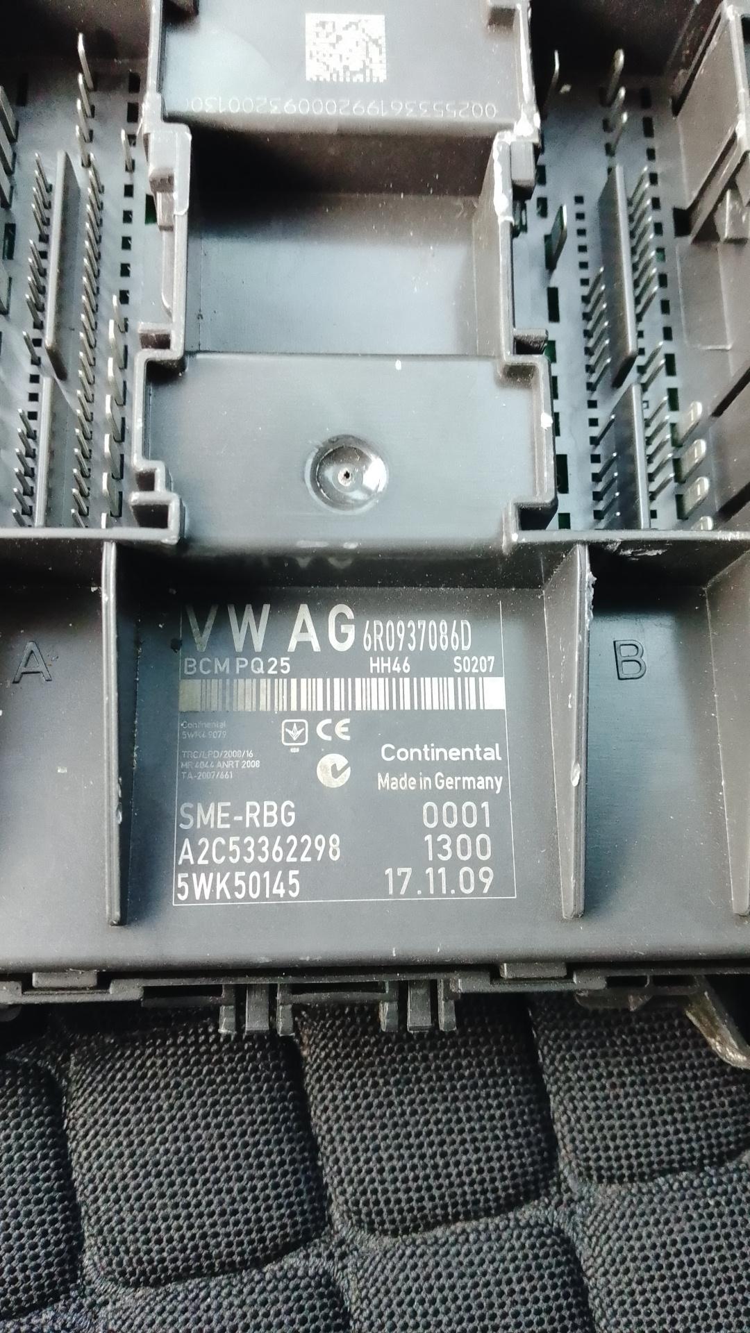

086D последний цифры я так понимаю это с полной комплектации ВСМ блок? Его можно в замен ставить родного?
Они разные по функционалу (у нижнего по идее функционала меньше). Смотрите кодировки старого блока и увидите задействованные функции, потом смотрите в новом и увидите есть они или нет. Т.е в зависимости от комплектации конкретного авто, может можно заменить, а может при замене что-нибудь пропасть из комплектации
Ну тогда вставлять и пытаться Лянчем онлайн кодировать по вину

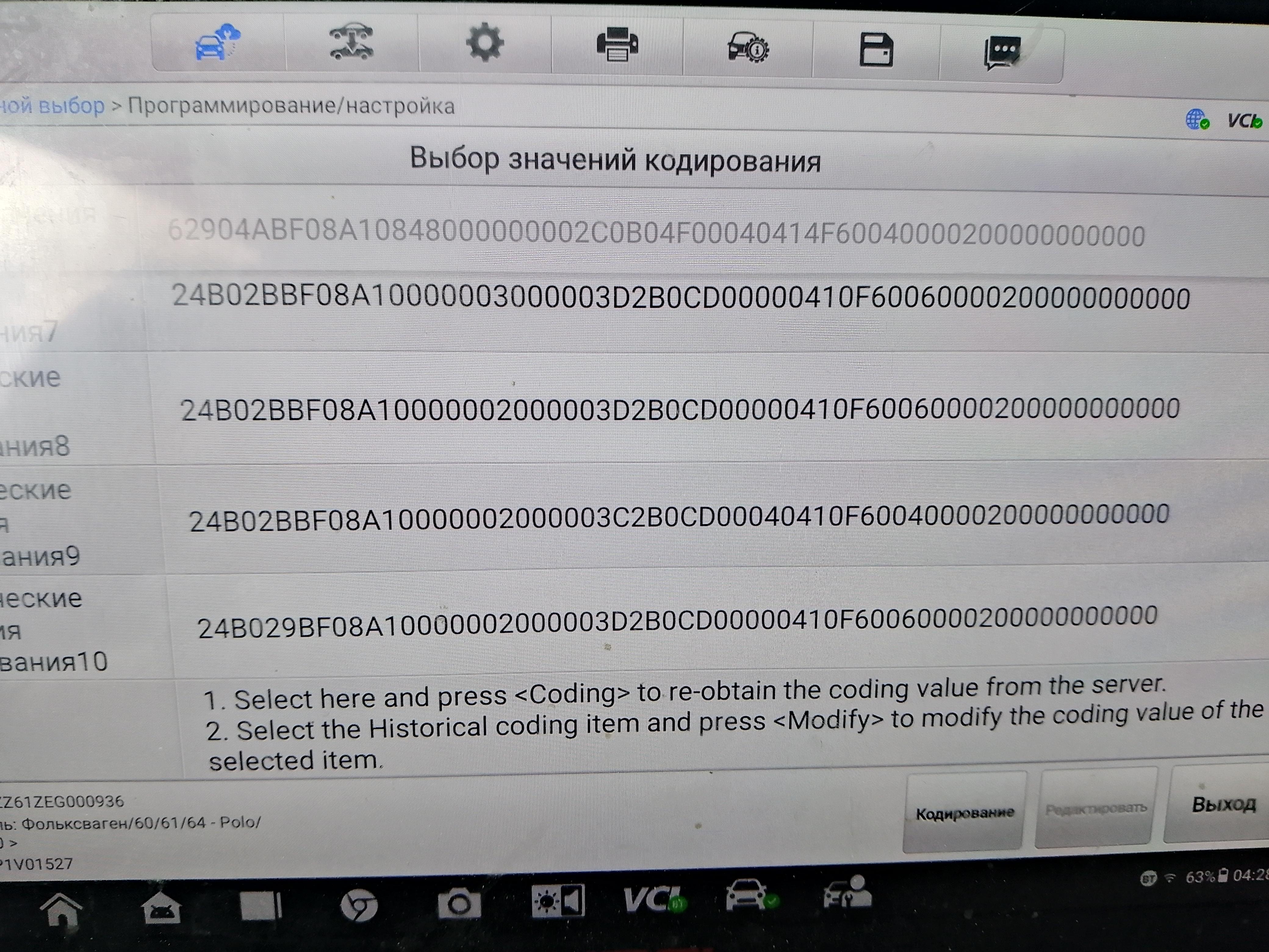

Доброе утро. Ребят нет не у кого кодировка в 19 блоки (комплектация) XW8ZZZ61ZEG0009тришесть vin  Саму кодировку длинную я нашел родную записал, но.. ошибка выходит что блок не закодирован.

Аутел их дал кучу почему то..все перебрал.
Доброе утро. Судя по всему блок-донор не принимает кодировку (в кодировке пытаетесь включить то, чего в блоке нет), пробуйте изменять байты комплектации врукопашную исходя из реальной комплектации авто, и в итоге, скорее всего, ответите на изначальный вопрос-подойдет блок на замену или нет
Я пока ещё ничего не пытаюсь включать, пока не знаю что включать, что отключить в 19 блоке.
Судя по всему у Вас нет понимания для чего кодируется блок. Вы кодируя блок, как раз таки включаете и выключаете наличие различных систем. Кодировать можно вручную, а можно взять на сервере готовую  кодировку по вину (это быстрее, не надо вникать и  искать какие системы есть в авто, а каких нет. Но если кто-то что-либо доустанавливал на авто и, соответственно включал это в электронике авто, то заводские кодировки уже не подойдут)
