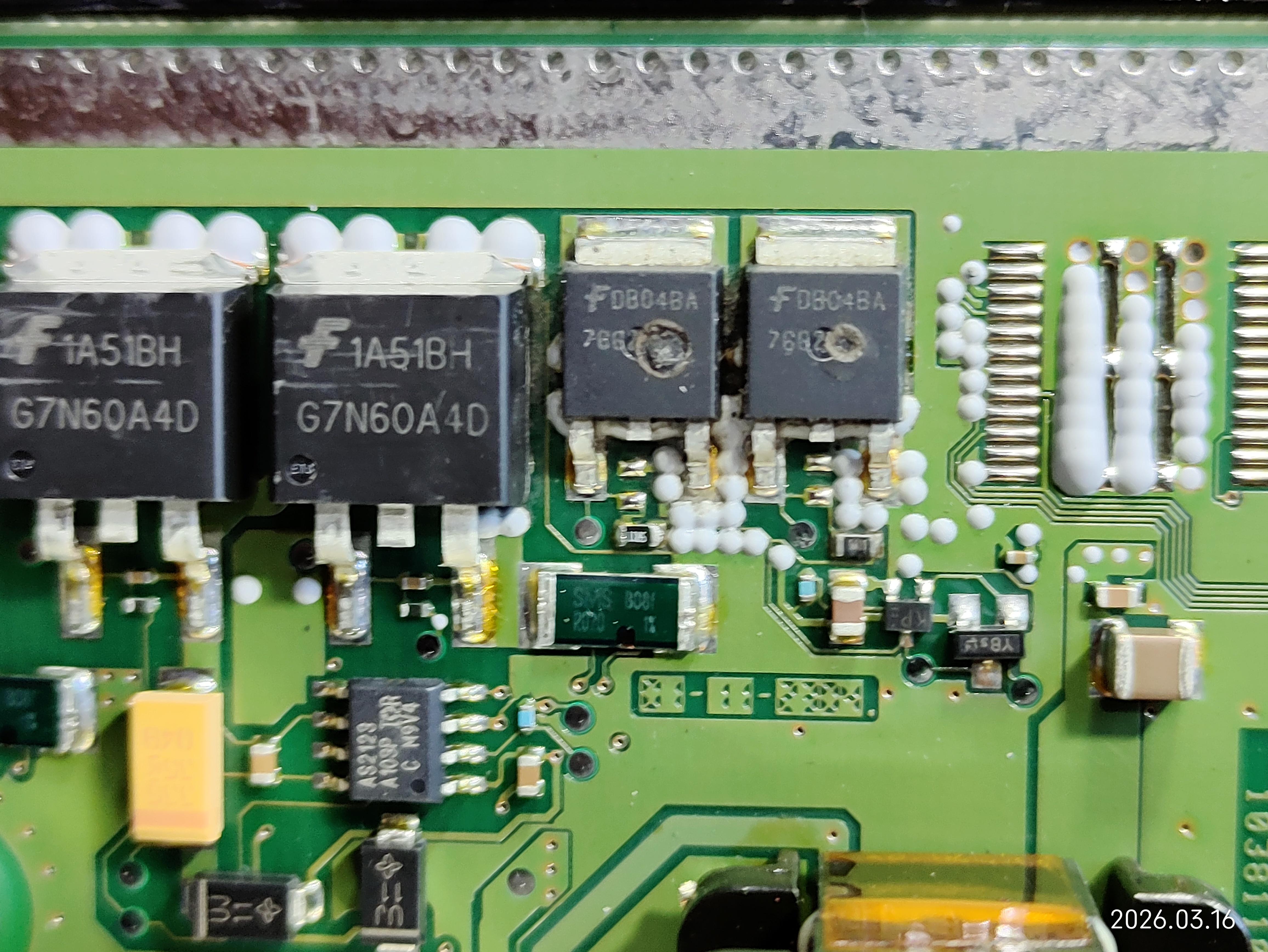

Avtosantehnik 118 Опубликовано 16 марта Поделиться Опубликовано 16 марта Всем привет. Вопрос по EDC17cp45. На фотке два транза прогоревшие. Может кто знает нормальное их название ? По тому что на них осталось видно найти ничего не могу . Спасибо Ссылка на комментарий Поделиться на другие сайты Поделиться
Решение Bulba 186 Опубликовано 16 марта Решение Поделиться Опубликовано 16 марта Чтобы увидеть решение, войдите или зарегистрируйтесь! Avtosantehnik 1 Ссылка на комментарий Поделиться на другие сайты Поделиться
Dmitriy79 423 Опубликовано 16 марта Поделиться Опубликовано 16 марта NP90N04VUG Ссылка на комментарий Поделиться на другие сайты Поделиться
Bulba 186 Опубликовано 16 марта Поделиться Опубликовано 16 марта 2 минуты назад, Dmitriy79 сказал: NP90N04VUG 40V маловато будет, 76629D- 100V, во многих EDC17 стоит Rusik UA и Avtosantehnik 2 Ссылка на комментарий Поделиться на другие сайты Поделиться
Avtosantehnik 118 Опубликовано 16 марта Автор Поделиться Опубликовано 16 марта Спасибище. Уже чтото. Иду искать . 3 минуты назад, Mikolapol сказал: 40V маловато будет, 76629D- 100V, во многих EDC17 стоит 20А не маловато? 76629D есть пара штук из BMW EDC16. Of впиндюрю 😃 Ссылка на комментарий Поделиться на другие сайты Поделиться
Dmitriy79 423 Опубликовано 16 марта Поделиться Опубликовано 16 марта 26 минут назад, Mikolapol сказал: 40V маловато будет, 76629D- 100V, во многих EDC17 стоит Ошибся . Наверно так правильно HUFA76629D3 Avtosantehnik и Bulba 1 1 Ссылка на комментарий Поделиться на другие сайты Поделиться
Bulba 186 Опубликовано 16 марта Поделиться Опубликовано 16 марта 5 часов назад, Avtosantehnik сказал: 20А не маловато? Ток особо не играет роли 16А или 20А, как я понимаю схему -в этой цепи важно напряжение Ссылка на комментарий Поделиться на другие сайты Поделиться
Avtosantehnik 118 Опубликовано 17 марта Автор Поделиться Опубликовано 17 марта Так я понимаю что тут столько не надо , Что лучше напряжение повыше , но я про запас прочности, так сказать , чтоб было где "разгуляться" , если что 😀😀😀 Ссылка на комментарий Поделиться на другие сайты Поделиться
