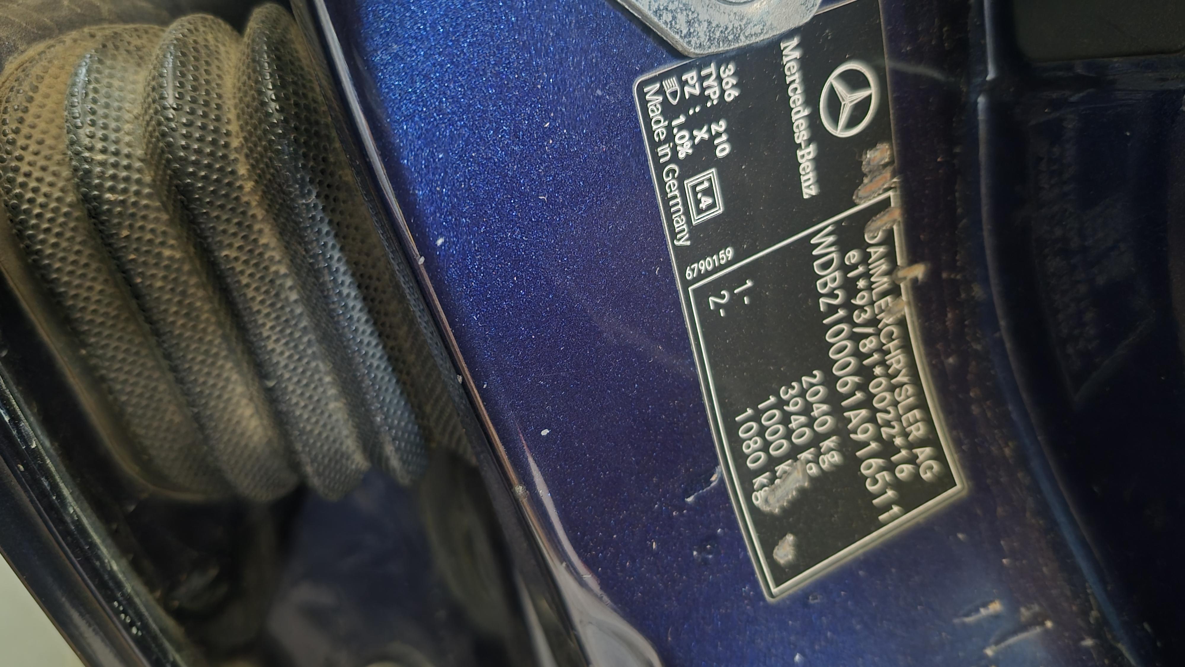

diman96 132 Опубликовано 10 марта Поделиться Опубликовано 10 марта Добрый день. Блок ругаеться на не верную кодировку, кто может помоч какая должна быть 1999 е210 2.2 сди. Ссылка на комментарий Поделиться на другие сайты Поделиться
Roman St 191 Опубликовано 10 марта Поделиться Опубликовано 10 марта 1 час назад, diman96 сказал: кто может помоч какая должна быть С таким набором данных даже у гадалки не получится.. Какой блок хоть ругается? Что делали, что меняли, после чего началось. Что сейчас в кодировках? Тип двигателя, коробка, совпадает. Ссылка на комментарий Поделиться на другие сайты Поделиться

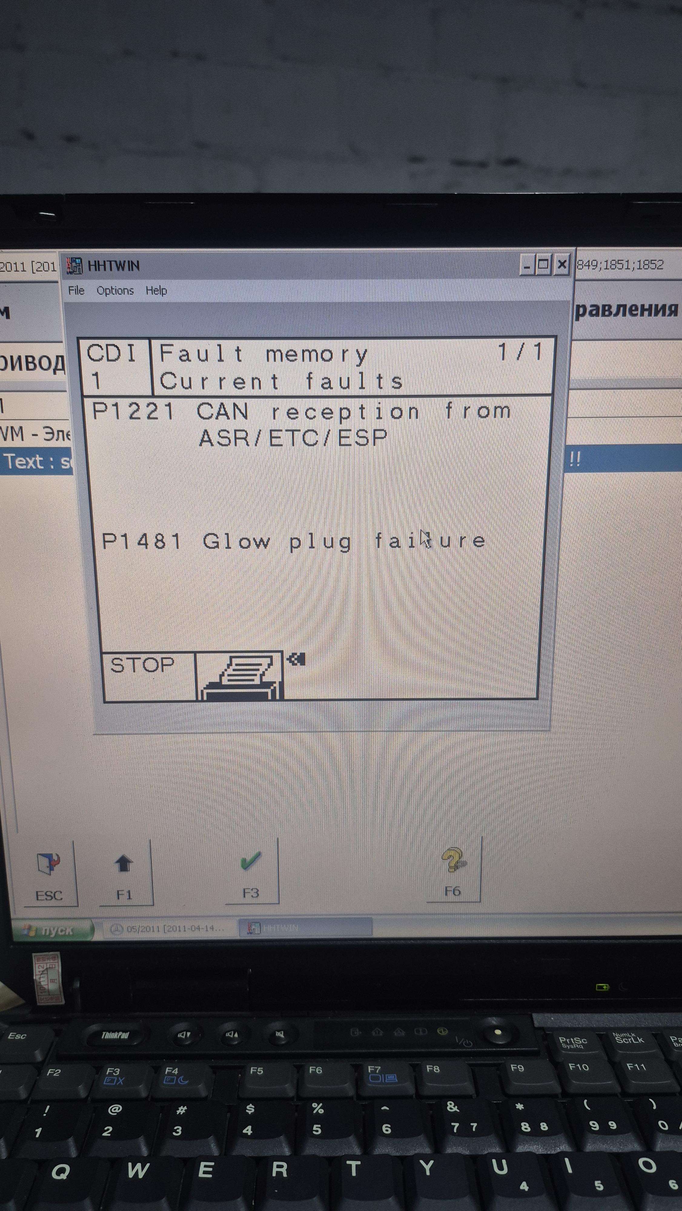

diman96 132 Опубликовано 13 марта Автор Поделиться Опубликовано 13 марта Есть еще один мерс такойже 2.2 сди, проблема тоже с набором оборотов, в двигателе всего две ошибки , по свечам накала, и по кан есп думаю не критично, все параметры в норие педаль видит, давление 270бар, от 0 до 15 процентов по педали газа подымает обороты до 1400об/мин, дальше не хочет, есть какие нибудь мысли у кого? Думаю врятли ошибка по свечам может не давать газовать? Опечаталсч не есп а етц, ошибка стираеться на заглушенную , как только заводиться машинка ощибка выходит вновь, если удалить и при заводке машины газ в пол держать машина на секунду пртнимает газ, до момента пока не выйдет ошибка, и также если на работающей машине надовить в пол, то в момент стирания ошибки на секунду газует. Как то так) Виктор V 1 Ссылка на комментарий Поделиться на другие сайты Поделиться
Roman St 191 Опубликовано 13 марта Поделиться Опубликовано 13 марта 2 часа назад, diman96 сказал: Опечатался не есп а етц, ошибка стираеться на заглушенную , А что за ошибка? Концевик педали тормоза, в диагностике, что показывает? Не показывает ли, нажатый тормоз? Ссылка на комментарий Поделиться на другие сайты Поделиться
diman96 132 Опубликовано 14 марта Автор Поделиться Опубликовано 14 марта 14 часов назад, Roman St сказал: А что за ошибка? Концевик педали тормоза, в диагностике, что показывает? Не показывает ли, нажатый тормоз? В системе asr нет ошибок, да и в других блоках нет ошибок. Ссылка на комментарий Поделиться на другие сайты Поделиться
Roman St 191 Опубликовано 14 марта Поделиться Опубликовано 14 марта Тут либо реально нету с связи с блоками (Asr, etc,esp) по can, смотреть прводку. Либо в кодировках что то включили чего нет... Если блок меняли могли не закодировать. Оталкиватся надо от истории машины, что с ней делали. Все из за ошибки p1221. Ссылка на комментарий Поделиться на другие сайты Поделиться
AutoNewLife 121 Опубликовано 14 марта Поделиться Опубликовано 14 марта 17 часов назад, diman96 сказал: и по кан есп думаю не критично 1 час назад, diman96 сказал: В системе asr нет ошибок, да и в других блоках нет ошибок. Как раз таки критично похоже Ссылка на комментарий Поделиться на другие сайты Поделиться
