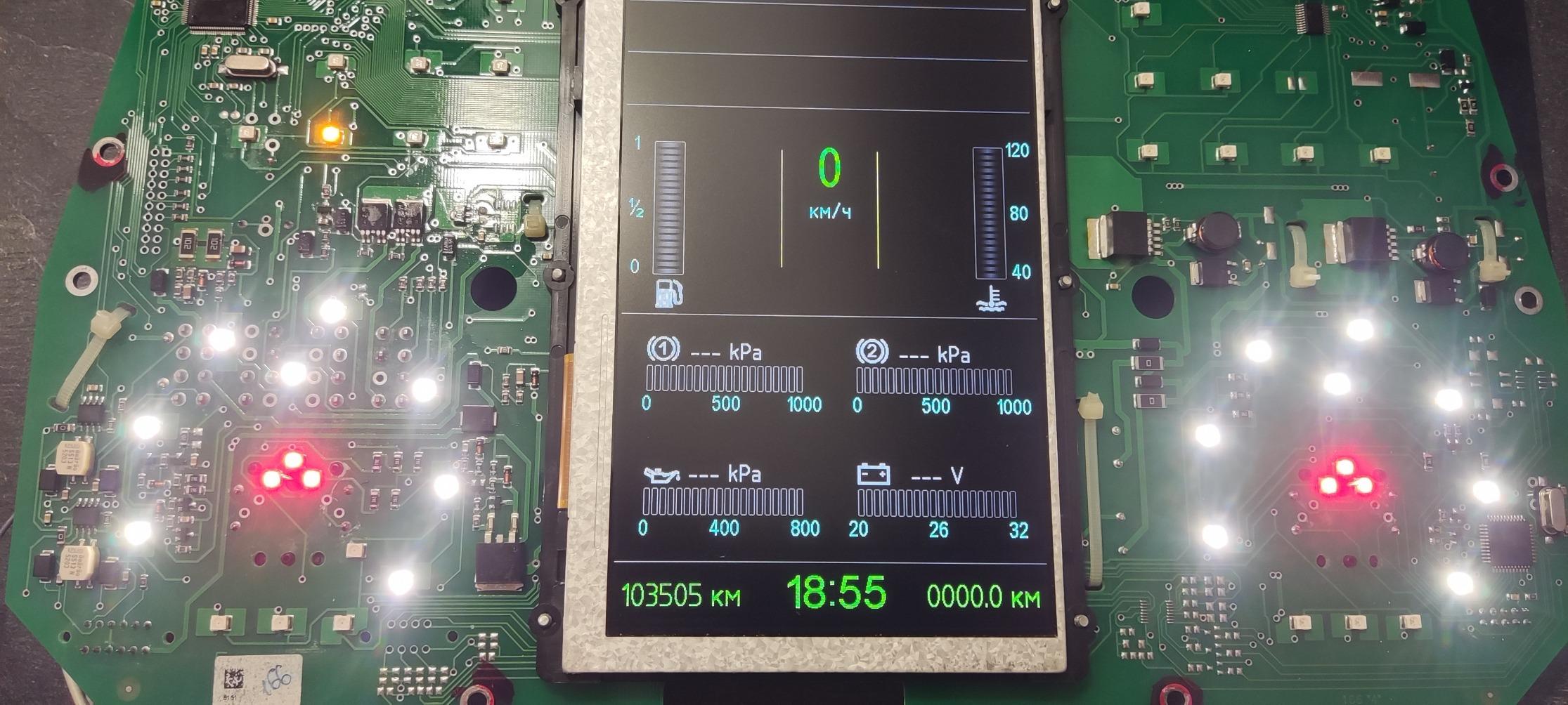

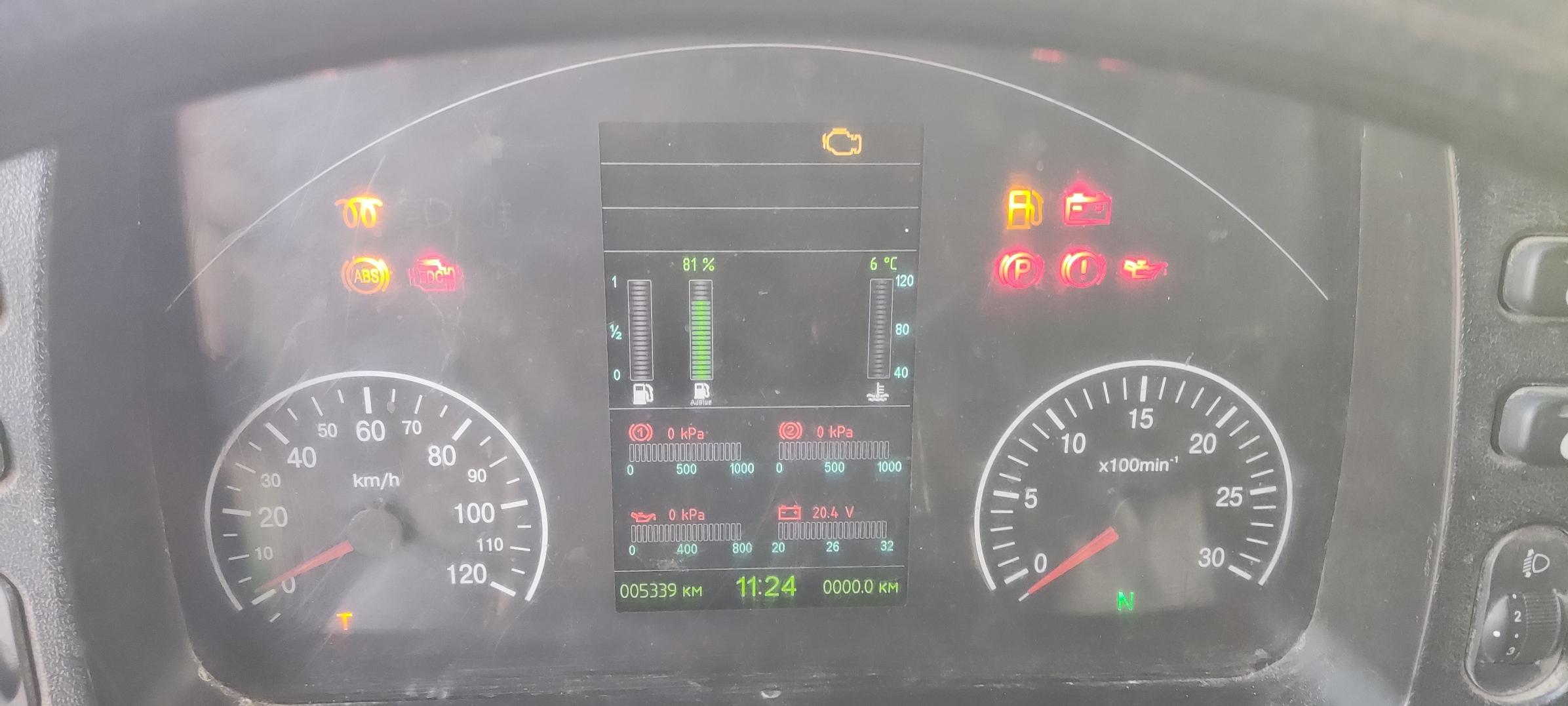

GreyBil 0 Опубликовано 9 марта Поделиться Опубликовано 9 марта Добрый вычер. Помогите с пересчетом километража. Пробег в дампе 005339км. Требуется 059971км. Делал так как в данной теме: https://carmasters.org/topic/35846-маз-24c16-километраж/ пробег, соответственно, сменился на 103505км, но мне нужно 59971км. ЩП 8151-1 (24C16) 005339.BIN Ссылка на комментарий Поделиться на другие сайты Поделиться

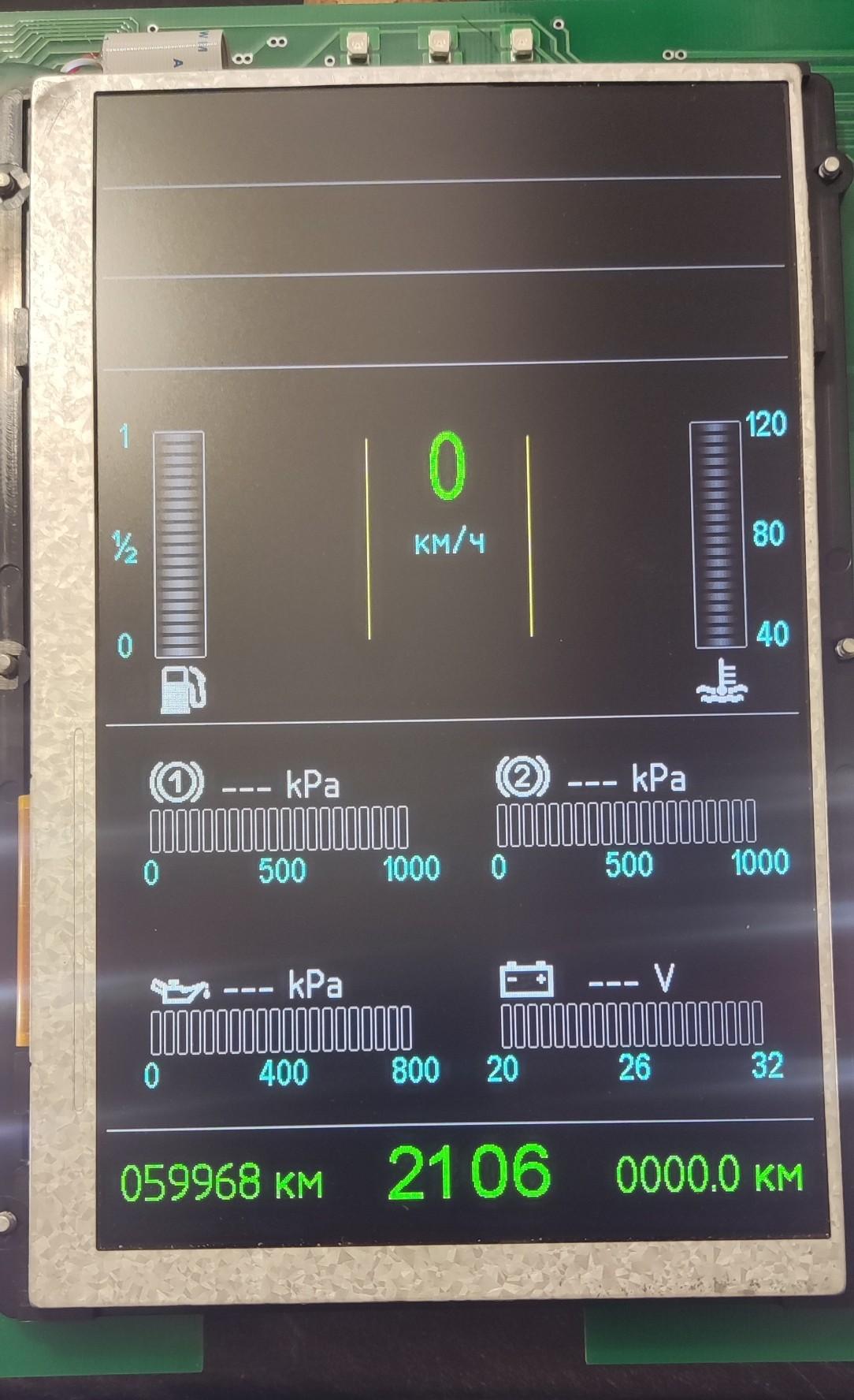

GreyBil 0 Опубликовано 11 марта Автор Поделиться Опубликовано 11 марта Парапапа. Тему закрываю. Всем спасибо, особенно RAZOR85 за дампы. 24C16 (059968).BIN Ссылка на комментарий Поделиться на другие сайты Поделиться
GreyBil 0 Опубликовано 13 марта Автор Поделиться Опубликовано 13 марта Приветствую. Открою тему снова. После установки уборки в автомобиль родной пробег вернулся. Я так понимаю берется он из тахографа. На видео видно, что при включении зажигания на долю секунды отображается пробег с приборки, а затем возвращается родной. Можно как-то отключить тахограф? Владелец сказал – он не нужен. Тахограф VDO. VID_20260312_184301.mp4 Ссылка на комментарий Поделиться на другие сайты Поделиться
GreyBil 0 Опубликовано 13 марта Автор Поделиться Опубликовано 13 марта Просто отключил тахограф физически и всё. Отключать программно не нужно. OleksandrAvto 1 Ссылка на комментарий Поделиться на другие сайты Поделиться
