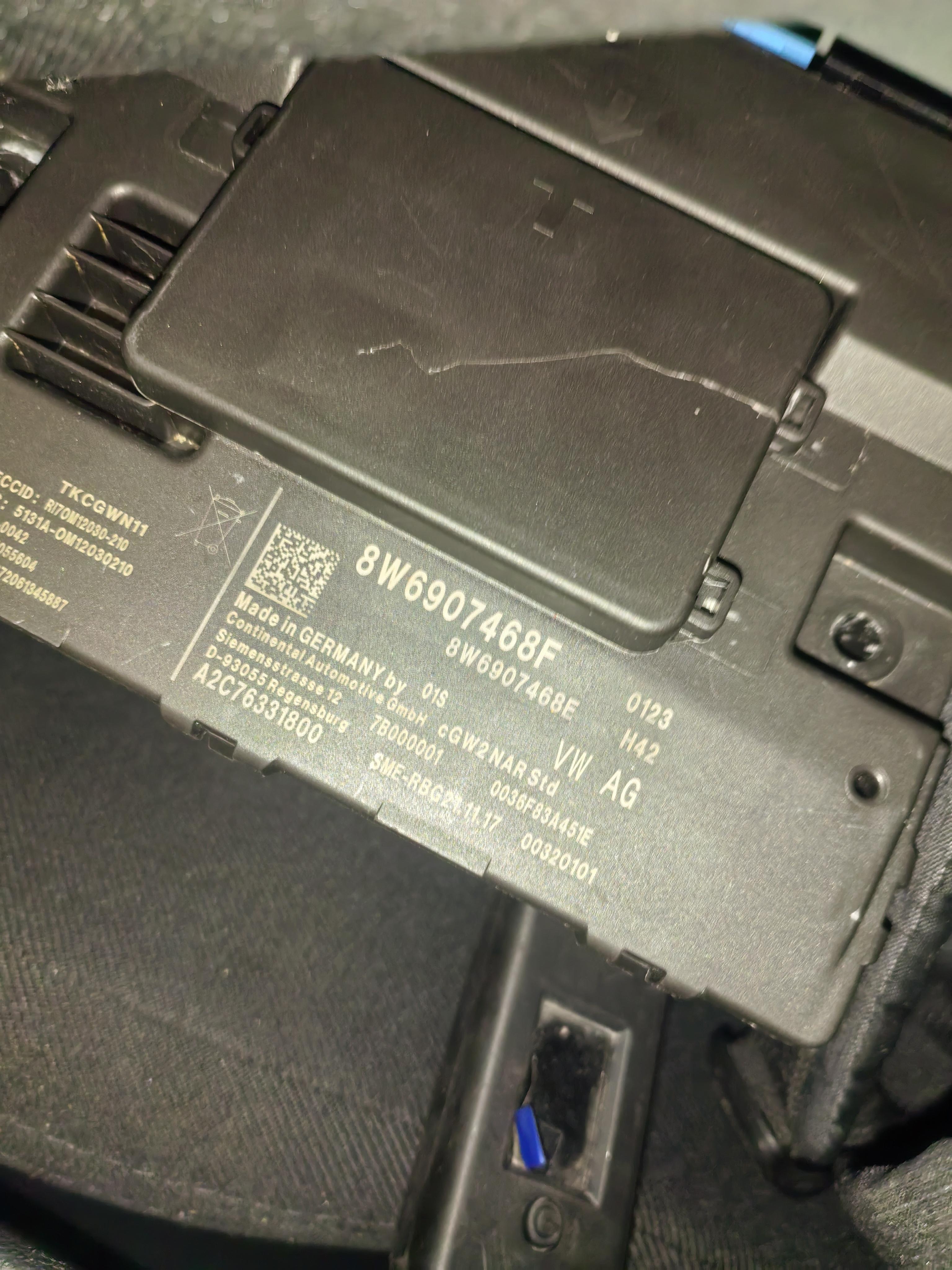

Здравствуйте , подскажите пожалуйста , ауди а4б9 залило блок гетвея 8w6907468F . на залитом блоке не засыпал АКПП и аккумулятор садился за 3-4 часа .  Купили другой, такой же блок , он соответственно упал в защиту компонентов далее человек перепоял епром (сам или кто-то  и теперь два блока в защите компонентов (короче как всегда никто, ничем не думал) . Раньше можно было это исправить онлайн доступом , теперь санкции и онлайна нет . Теперь вопрос как это исправить ? К сожалению еепром не скопировали.

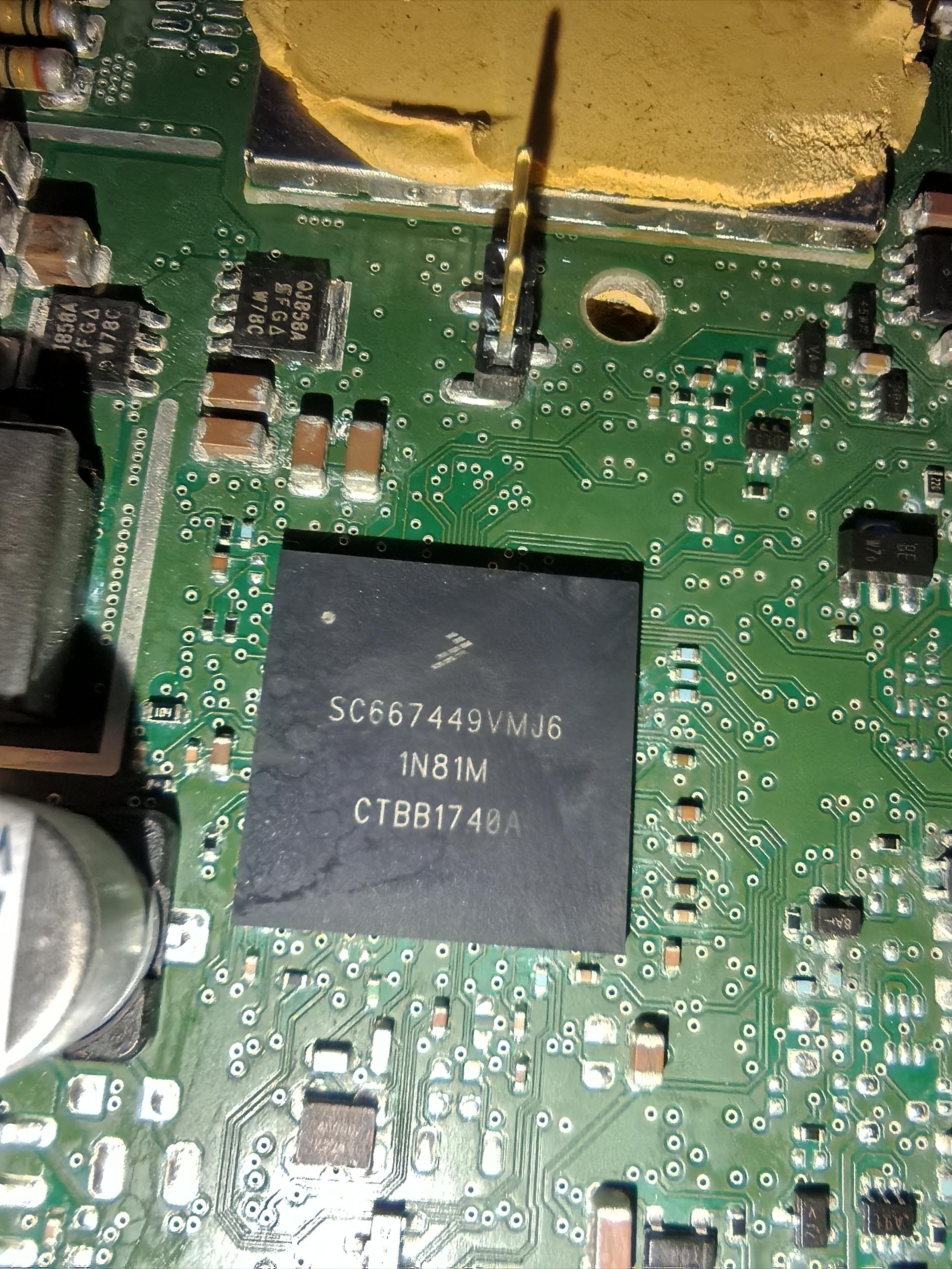

Процессор SC667449VMJ6
Считать нечем . епром могу считать, это фото залитого блока .
Abritus original c пакетом VAG
Online VAG
Других путей у вас нет!
И да, для всех этих движений нужно будет 3-й блок, в котором не кто не чего не паял)))
