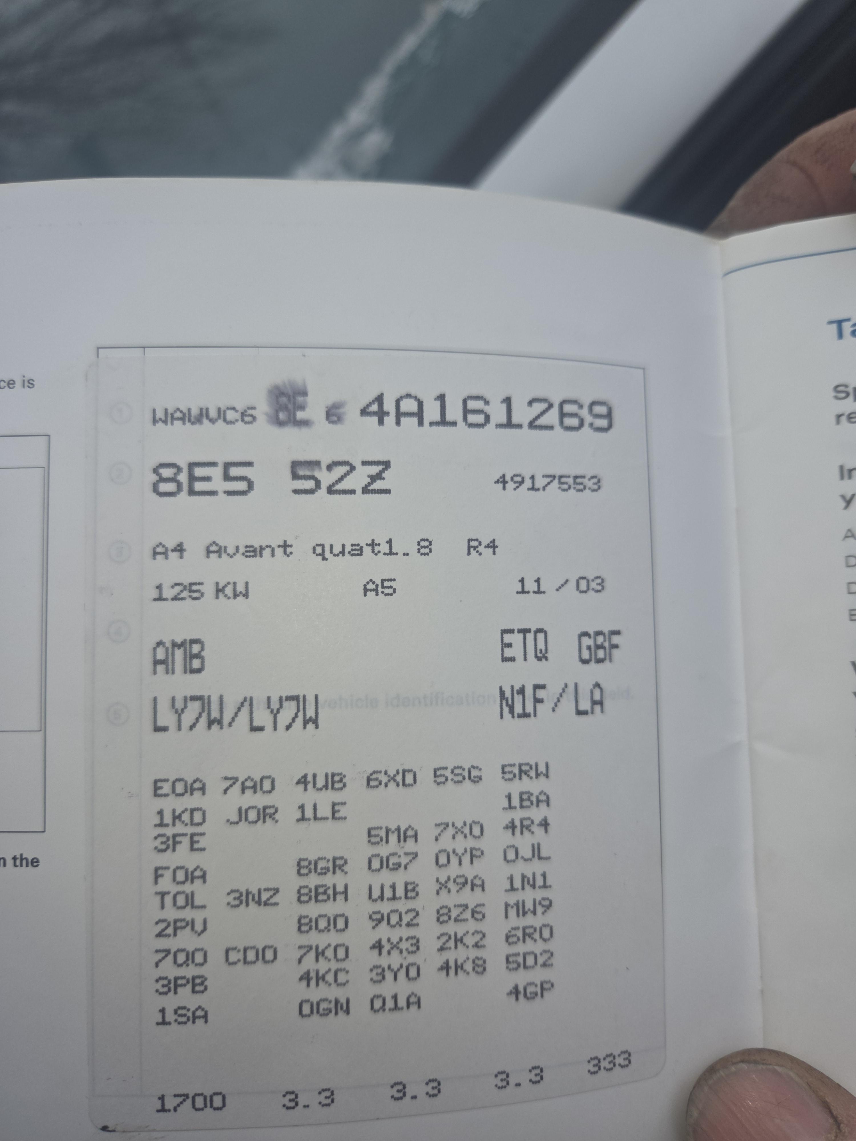

3791720 0 Опубликовано 25 февраля Поделиться Опубликовано 25 февраля нужна оригинальная прошивка блока двигателя по этой табличке возможно определить какая должна быть если есть то может кто поделится номера блока нет и версии софта нет . кпп автомат Bad и Bulba 2 Ссылка на комментарий Поделиться на другие сайты Поделиться
anisimov83 388 Опубликовано 26 февраля Поделиться Опубликовано 26 февраля Вин в каталог запчастей,там все есть Ссылка на комментарий Поделиться на другие сайты Поделиться
3791720 0 Опубликовано 26 февраля Автор Поделиться Опубликовано 26 февраля в каталоге запчастей версия прошивки врятли будет а если будет то много вариантов пробывали там даже дает разные варианты номеров блока может кто по конкретние поможет Ссылка на комментарий Поделиться на другие сайты Поделиться
Bulba 173 Опубликовано 26 февраля Поделиться Опубликовано 26 февраля Вроде бы давно на форуме. За что Вы так всех нас ненавидите то? Спойлер ответ на Ваш вопрос: 0261206878 8E0909518F 1037363670 Ссылка на комментарий Поделиться на другие сайты Поделиться

Bulba 173 Опубликовано 26 февраля Поделиться Опубликовано 26 февраля вин с 3-го раза угадал... Ссылка на комментарий Поделиться на другие сайты Поделиться
