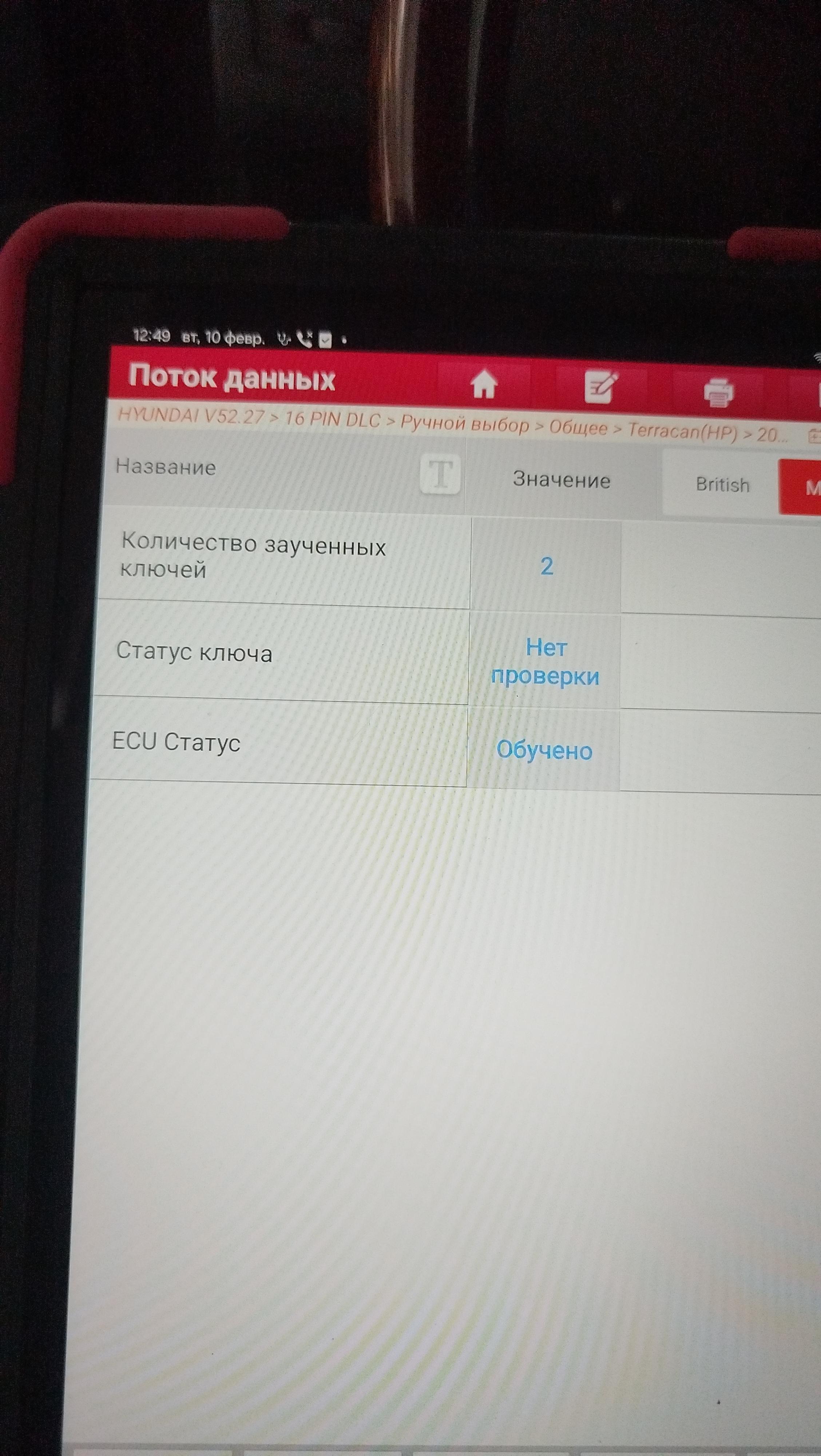

shtrubez 27 Опубликовано 16 февраля Поделиться Опубликовано 16 февраля Всем привет! Помогите пожалуйста разобраться, или пните в нужном направлении. не заводится.не привязиваэт по новой ключи.Ключа родных два Hyundai Terracan 2.9 дизель 2003 год Блок управления 39112-4X510 Блок иммобилайзера 95420-H1000. менял Пропала лампа свечей накала и лампа иммо. В моторном ошибка по проблемам с иммо - p1613 hyundai terracan 2.9 eeprom.zip Ссылка на комментарий Поделиться на другие сайты Поделиться
