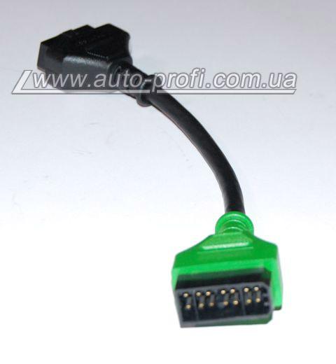

GAZ_GAZ 0 Опубликовано 30 января Поделиться Опубликовано 30 января Здравствуйте - может у кого есть - Nissan 14 pin adaptor для G-Scan 1. Нужна распиновка адаптера - С 14 pin в OBD2 (female) Спасибо. Ссылка на комментарий Поделиться на другие сайты Поделиться

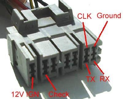

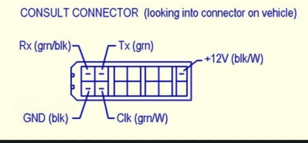

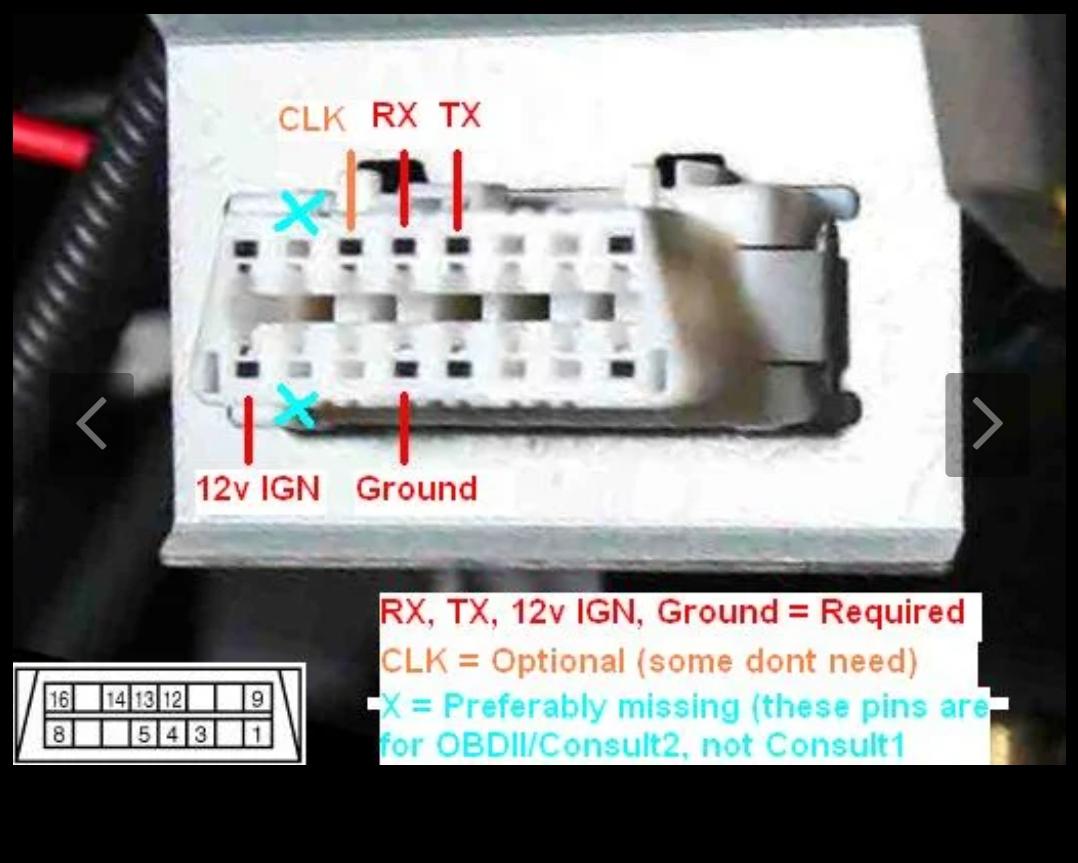

Razvedka 180 Опубликовано 30 января Поделиться Опубликовано 30 января это? Ссылка на комментарий Поделиться на другие сайты Поделиться
GAZ_GAZ 0 Опубликовано 30 января Автор Поделиться Опубликовано 30 января Это точно что G-Scan генерирует сигналы RX-TX с этих ног 12 и 13(OBD2) на 1-2(14pin) или предположение. Ссылка на комментарий Поделиться на другие сайты Поделиться
Razvedka 180 Опубликовано 30 января Поделиться Опубликовано 30 января это из буржуйских форумов, осликом проверте Ссылка на комментарий Поделиться на другие сайты Поделиться
