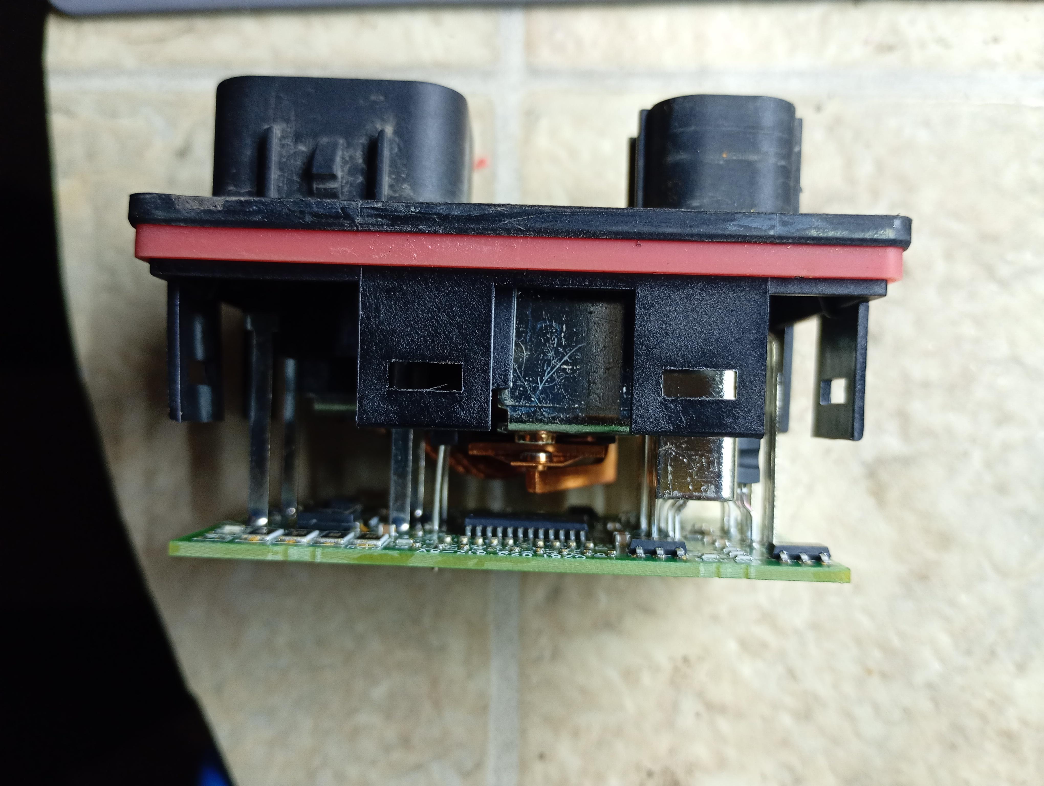

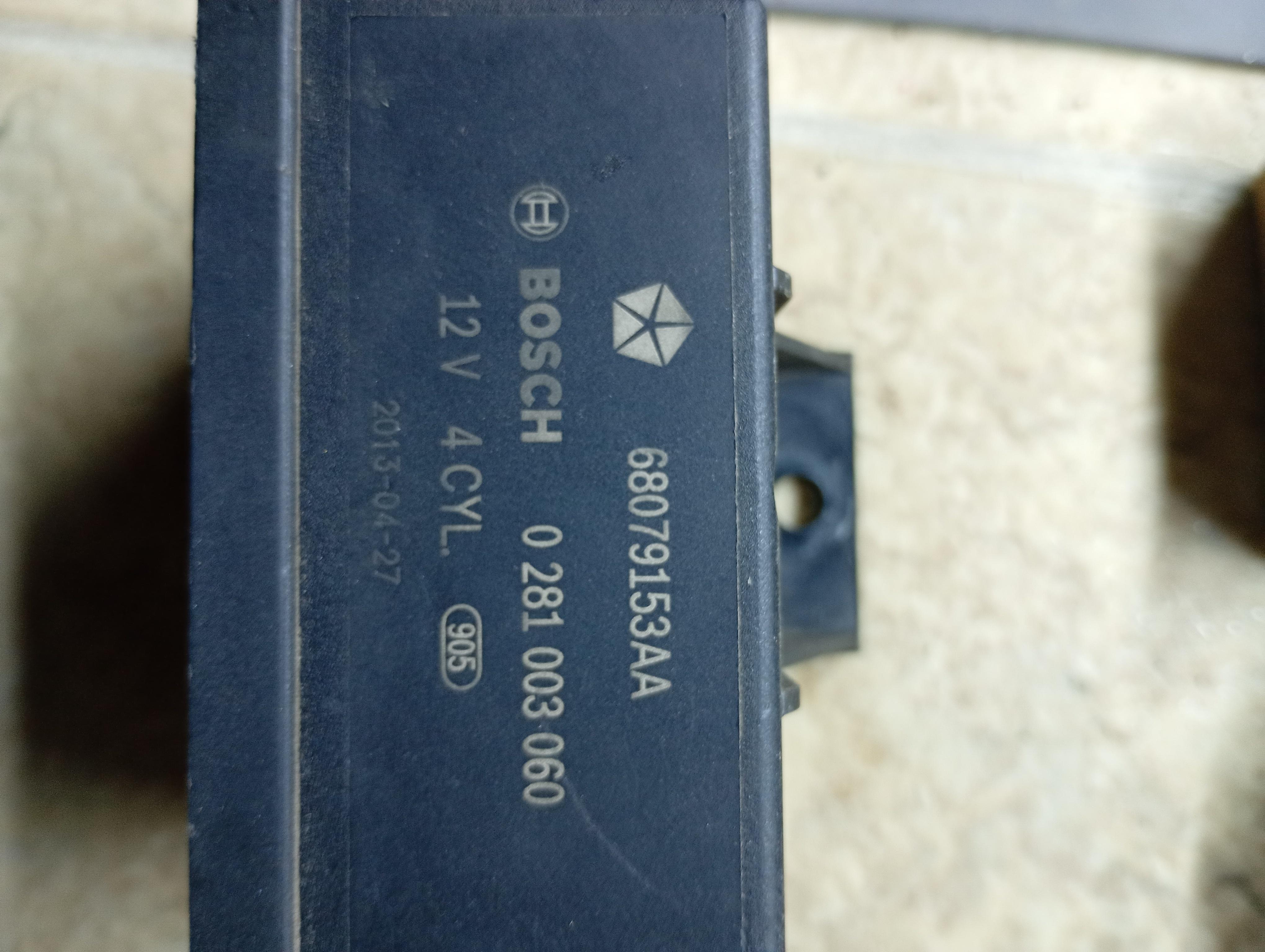

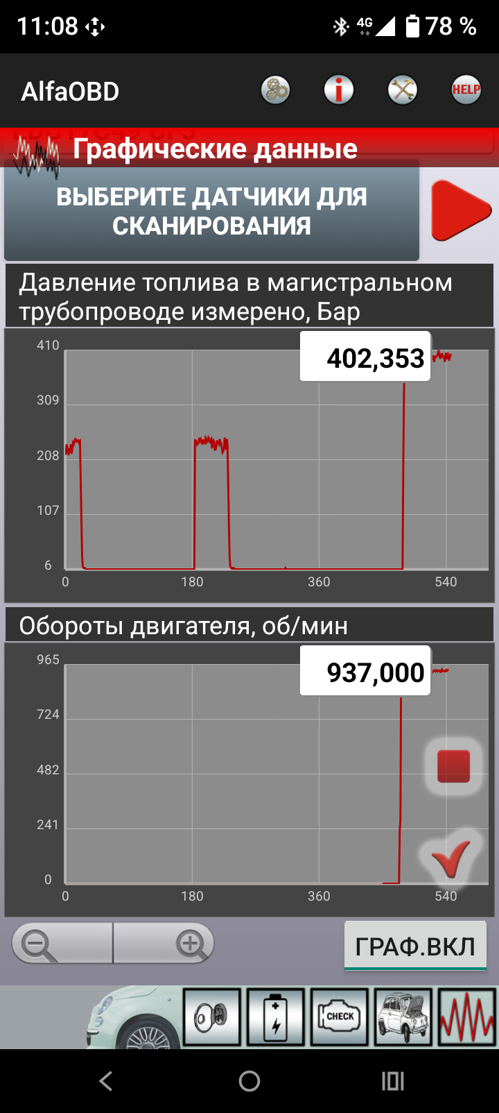

yolet 0 Опубликовано 14 января Поделиться Опубликовано 14 января Добрый день. В морозы мотор перестал запускаться, проверил и заменил свечи накала, аккумулятор, снял альфой обд сигналы с датчика коленвала и давления в рампе при пуске. Добрался до реле управления свечами накала, + постоянный приходит, реле разобрал, внутри девственно все чисто, такое ощущение, что контактная группа вообще не работала. Через альфа обд включал лампу свечей накала спиральку на приборке, включается выключается, а вот реле нагрева не включается через альфа обд, ошибок по свечам нет, брал неисправные сгоревшие свечи, сам сжег, подав 12в, а свечи на 4,4 в, на приборке начинает мигать спиралька значок свечей накаливания, ставлю новые свечи мигание пропадает. Ищу схему по управлению данным реле, что и откуда на него приходит и уходит. Прошу помощи. Ссылка на комментарий Поделиться на другие сайты Поделиться

yolet 0 Опубликовано 15 января Автор Поделиться Опубликовано 15 января Добрый день спасибо за ответ, реле я нашел и заказал, но меня терзают сомнения что это поможет. Мне нужна распиновка разъема на реле накала свечей, чтобы проверить сигналы и проверить целостность проводки прозвоном до ЭБУ, а тогда уже два варианта или что то с выходом ЭБУ или какие то условия показывают ЭБУ не включать реле. По температуре антифриза это условие уже проверено. Ссылка на комментарий Поделиться на другие сайты Поделиться
