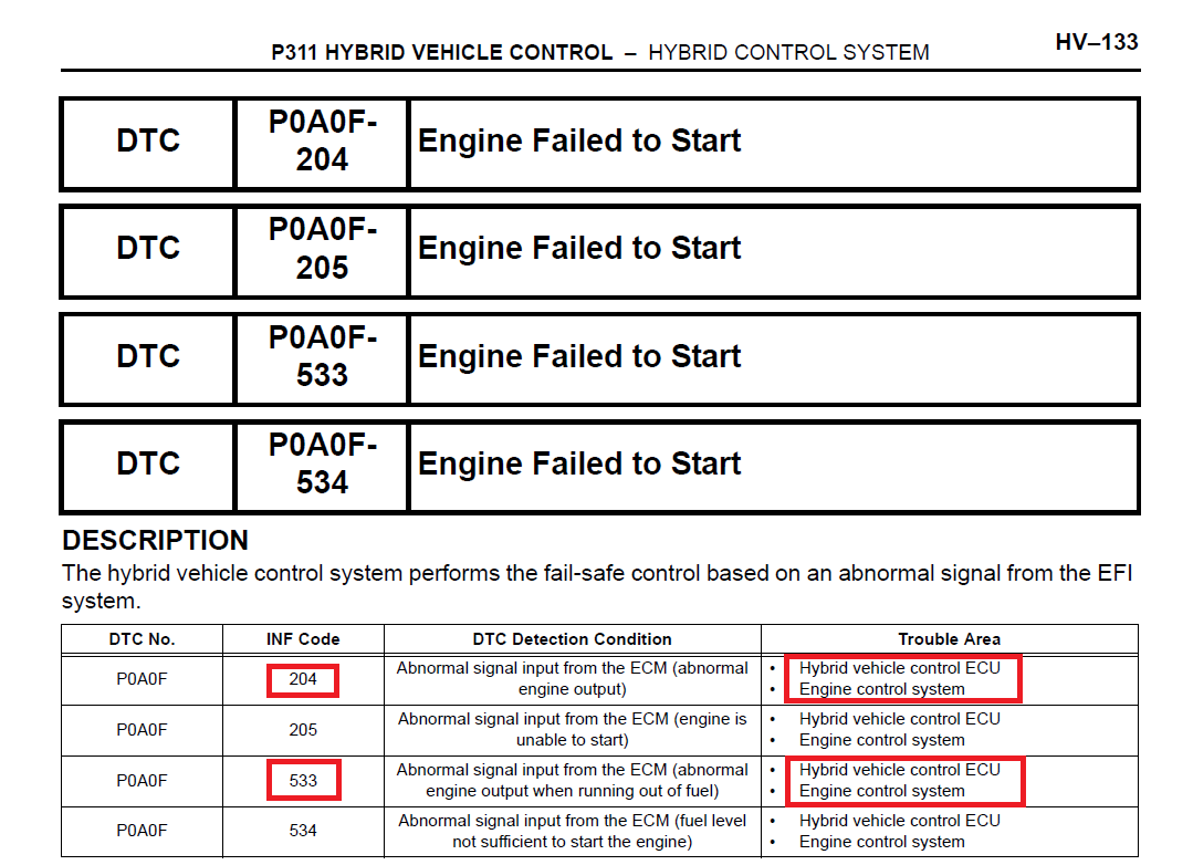

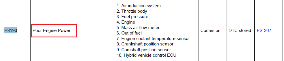

васек р 160 Опубликовано 8 января Поделиться Опубликовано 8 января Привет. 3 часа назад, Павел447036116 сказал: Может ли быть проблемы с АКПП? Теоретически - и ошибки должны быть соответствующие. 3 часа назад, Павел447036116 сказал: Ошибки по Launch: p3190, P0A0F. Первая ошибка связана с двигателем. Вторая ошибка должна иметь INF CODE ( четыре варианта ). Но и тут похоже связь с двигателем. Вот и выходит , что диагностировать проблему - нужно с помощью TS ( Techstream ) , а не LAUNCH. Выбрать в параметрах двигателя только нужные значения ( их там - слишком много, чтобы вставлять в лог - все ). Дальше - записать несколько логов TS в поездке , когда шарабан - "чахнет". Показать , что - наснимали. Ссылка на комментарий Поделиться на другие сайты Поделиться
