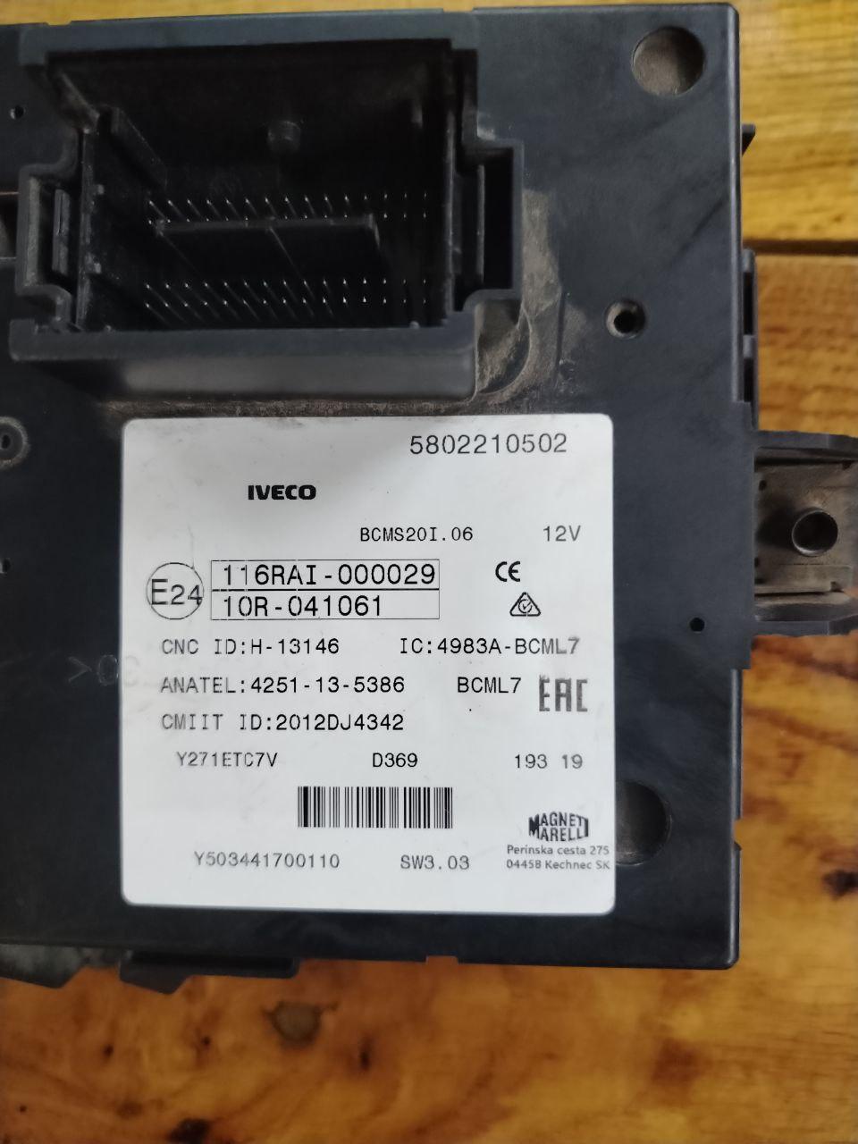

ysexin 45 Опубликовано 29 декабря, 2025 Поделиться Опубликовано 29 декабря, 2025 Iveco Daily 2019г номер BCM 5802210502 bcms20I.06 Ищу содержимое eeprom 95640 Ссылка на комментарий Поделиться на другие сайты Поделиться

ysexin 45 Опубликовано 30 декабря, 2025 Автор Поделиться Опубликовано 30 декабря, 2025 1 час назад, danielif сказал: ЕЕПРОМ от другого блока не подойдёт вам. ЕЕПРОМ и проц в одной связке. Если не секрет, для чего вам нужен еепром.? Что пытаетесь сделать? Я обычно для клонирования данных, переношу данные иммо в другой блок. Здравствуйте , у авто слетел еер после разрядки акб, был вскрыт bcm обнаружено не пропай еер одна нога в воздухе, походу кто то мотал пробег, количество ключей 0 pin 77777 вот что вычитал bsi 95640 сток iveco .BIN Ссылка на комментарий Поделиться на другие сайты Поделиться
