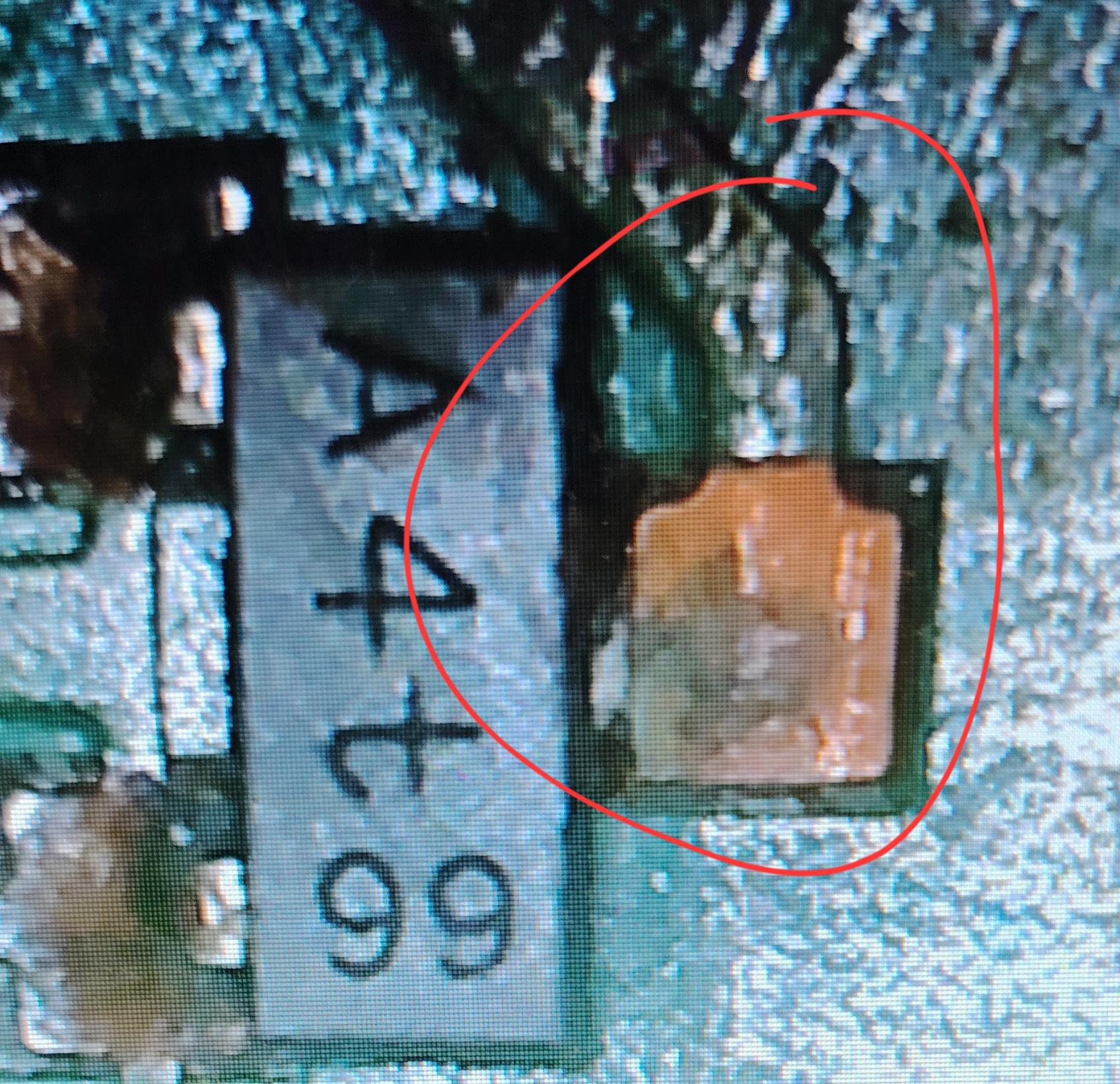

Добрый день, подскажите можеет кто-то сталкивался, заглох на ходу, z13dth эбу магнети марели mdj602 были ошибки по кан и заряд конденсатора 1. На плате были найдены неистовные 2шт диодные сборки А4, заменил, ошибки по кан и все пропали кроме p2146 - 02 напряжение канденсатора 1 низкое напряжение. На всех конденсаторах напряжение около 12-13в. IMG-bdbe8e504bff3ec5364189b4045d4cd1-V.thumb.jpg.898efb2cf51a6a598abff8ab30891a11.jpg
Судя по тому как тут отгнило
IMG_20251226_234110.jpg.b92f095c2c0274ff44e3c27d27116e6d.thumb.jpg.dde25320ffd0bd70a43cf2415920c1f9.jpg
То отгнило еще где то....
Вызванивайте переходы, ищите окислы
Да было ещё пару моментов рядом: переходы между слоями, все устранил, где у этого изделия конденсатор  номер 1?

Видать не все... ищите еще.
2 часа назад, bioporox сказал:
Как вариант на каждую форсунку свой... повызванивайте тестером.
