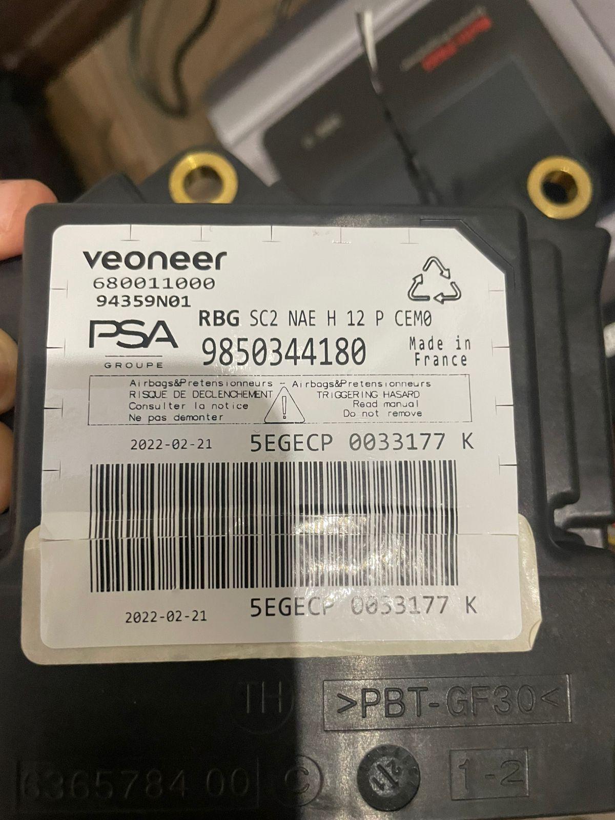

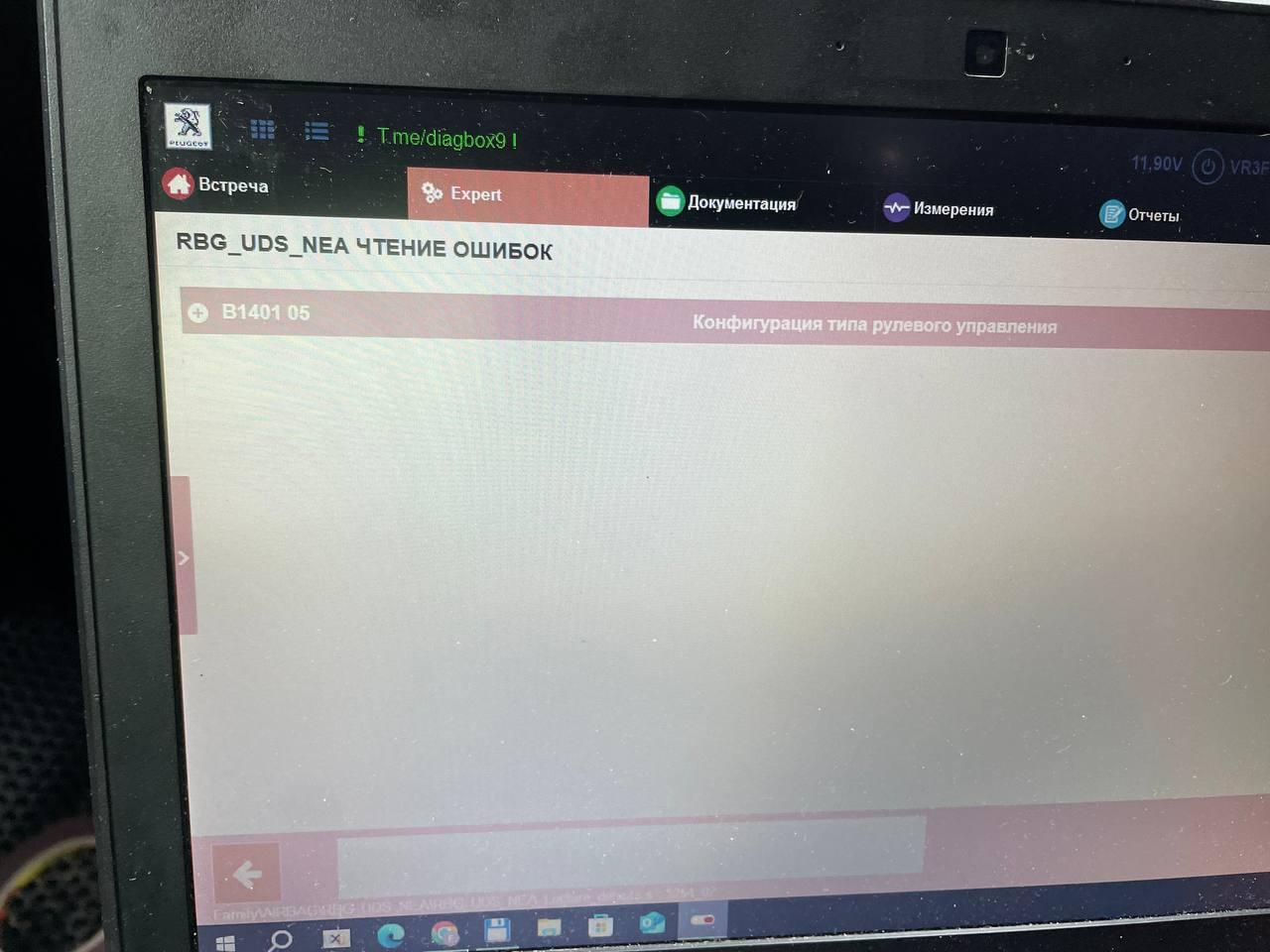

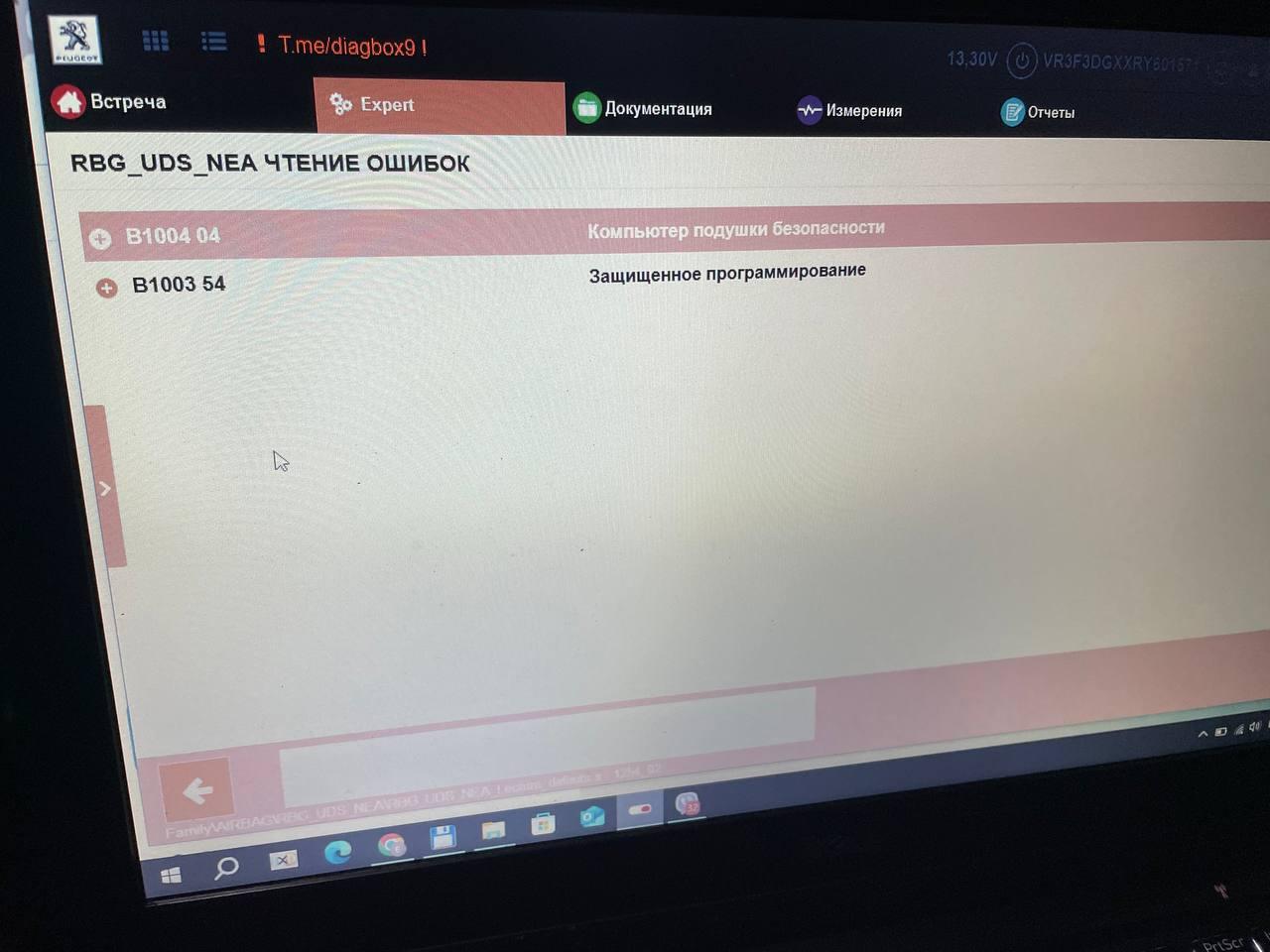

Saddam47 73 Опубликовано 5 часов назад Поделиться Опубликовано 5 часов назад Всем привет. Поменяли блок SRS на Peugeot 308 24-г. Висит ошибка B1401. Блок по номеру, подходит, но клиент взял от Opel Astra. Пробовал заливать Pflash + dflash с аналогичного блока, с которым работает без проблем, то ошибка B1401 уходит, но появляются B1003 и B1004. Описание ошибок и дампы обеих блоков прилагаю. Есть идеи как побороть? Astra.7z Peugeot 308 9850344180.7z Ссылка на комментарий Поделиться на другие сайты Поделиться

RAZOR85 256 Опубликовано 3 часа назад Поделиться Опубликовано 3 часа назад Пока не понял в чем проблема? Топик заливает dflash от другого авто и удивляется откуда появляются эти ошибки? greencamp 1 Ссылка на комментарий Поделиться на другие сайты Поделиться
