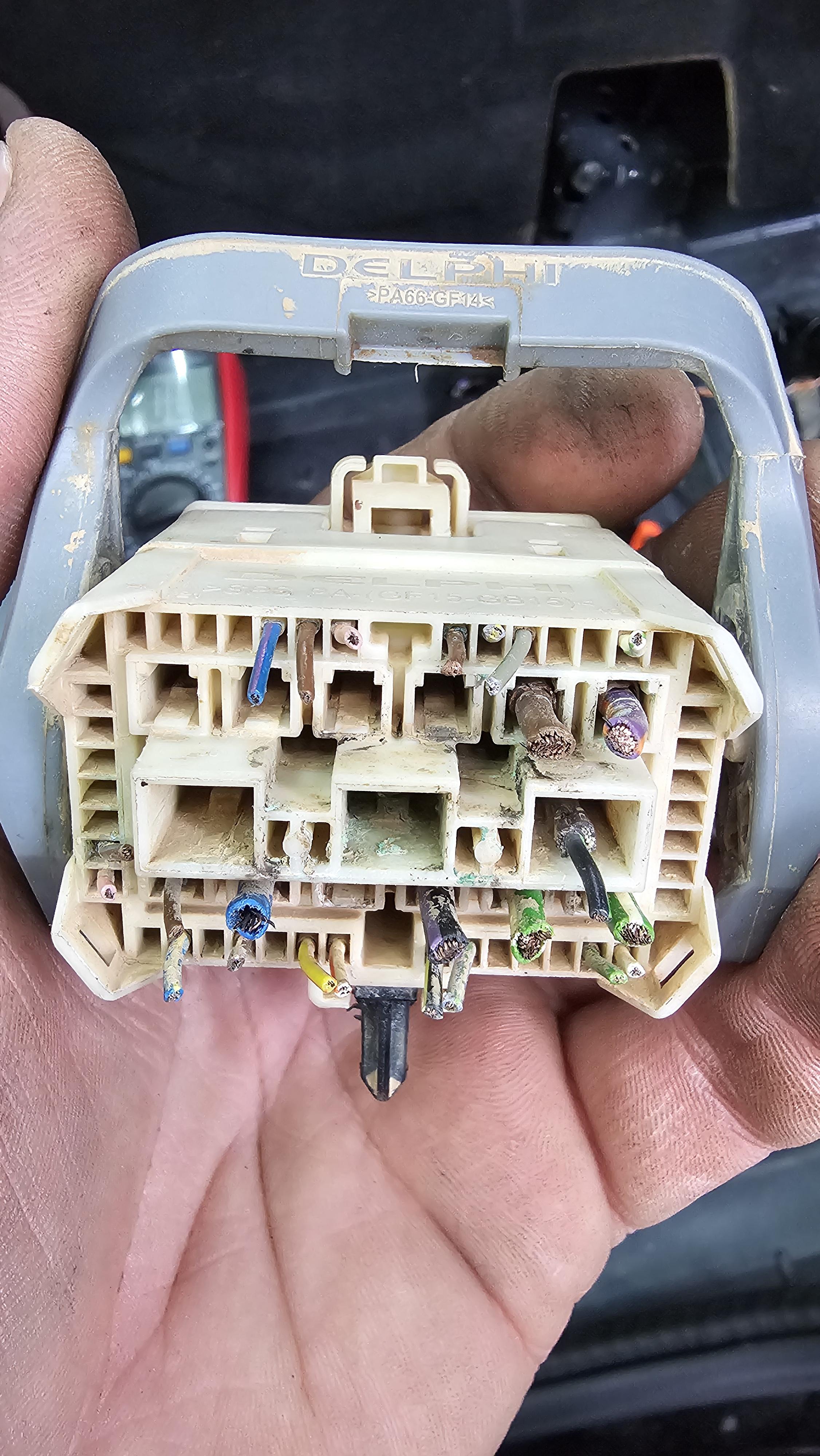

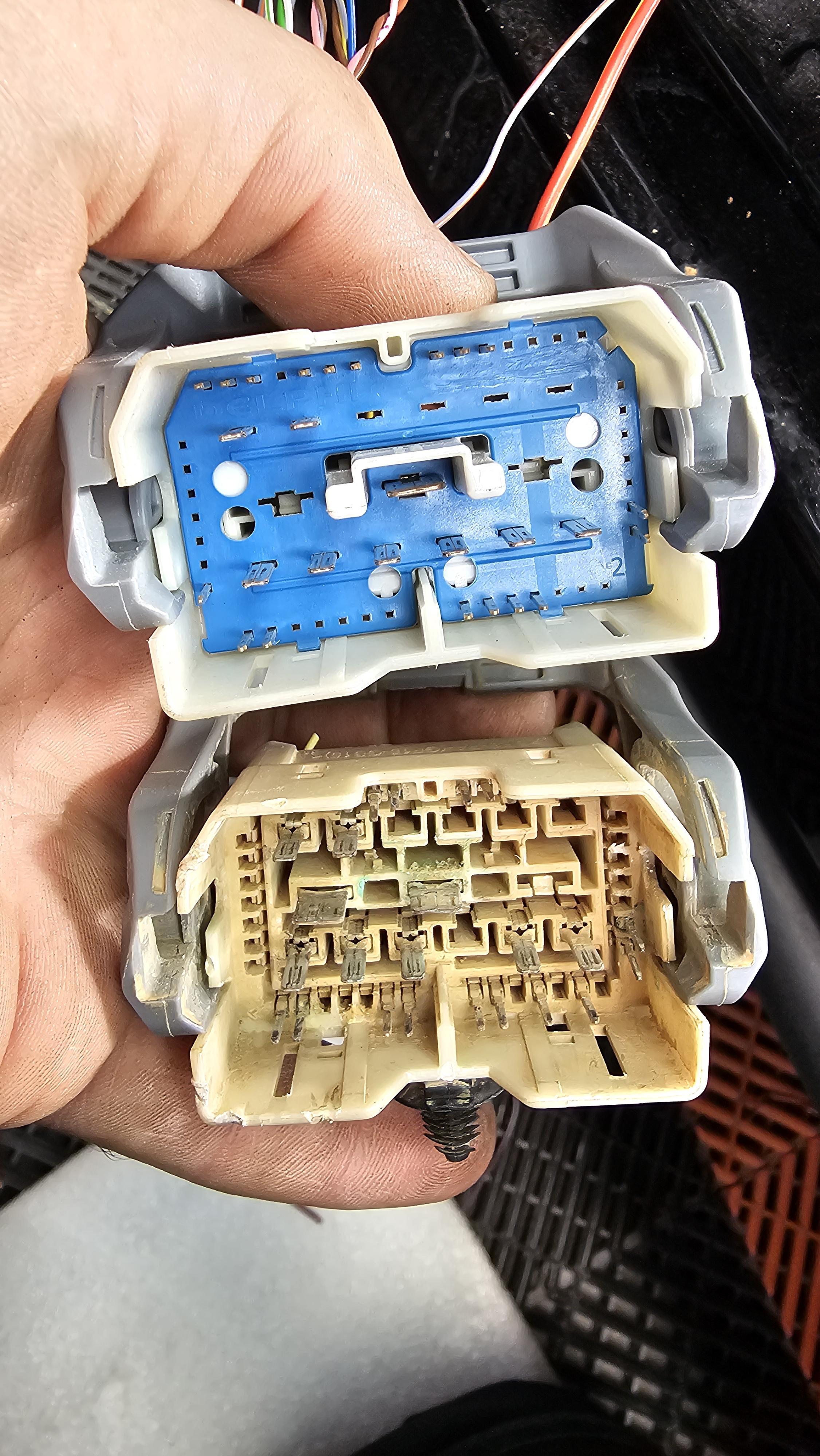

Edvise 0 Опубликовано 1 час назад Поделиться Опубликовано 1 час назад Всем привет, уже даже не знаю что с ней делать.... В сервис куда я пришёл работать задолго до меня поступила volvo CX60 B4 2024 VIN YV1UZK5V9R1842781 была затоплена по верх покрышек (так стоит отметка на кузове авто) ее начал делать мой "колега" авто было совсем мертвим. Он отрезал все розёмы косы, которая лежит по полу авто (они были корродированы и поодгнивали провода ) и соединил на прямую (купили проводку с разборки ка донора) это заняло неделю после этого он попал в больницу с инфарктом а я пришёл на работу в этот сервис . спустя 2 недели мучений авто ездит, ну висят ошибки U006411 B1C9314 C10D092 U014000 Помогите пожалуйста схемой проводки на авто (есть вероятность что дедушка не так соединил какие-то провода когда обрезал конекторы) Буду рад всем ответам, заранее огромное спасибо! Ссылка на комментарий Поделиться на другие сайты Поделиться

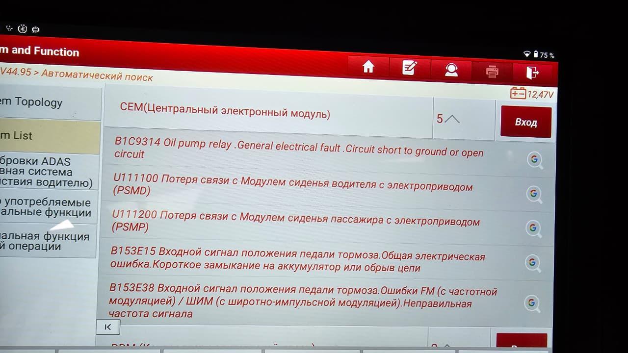

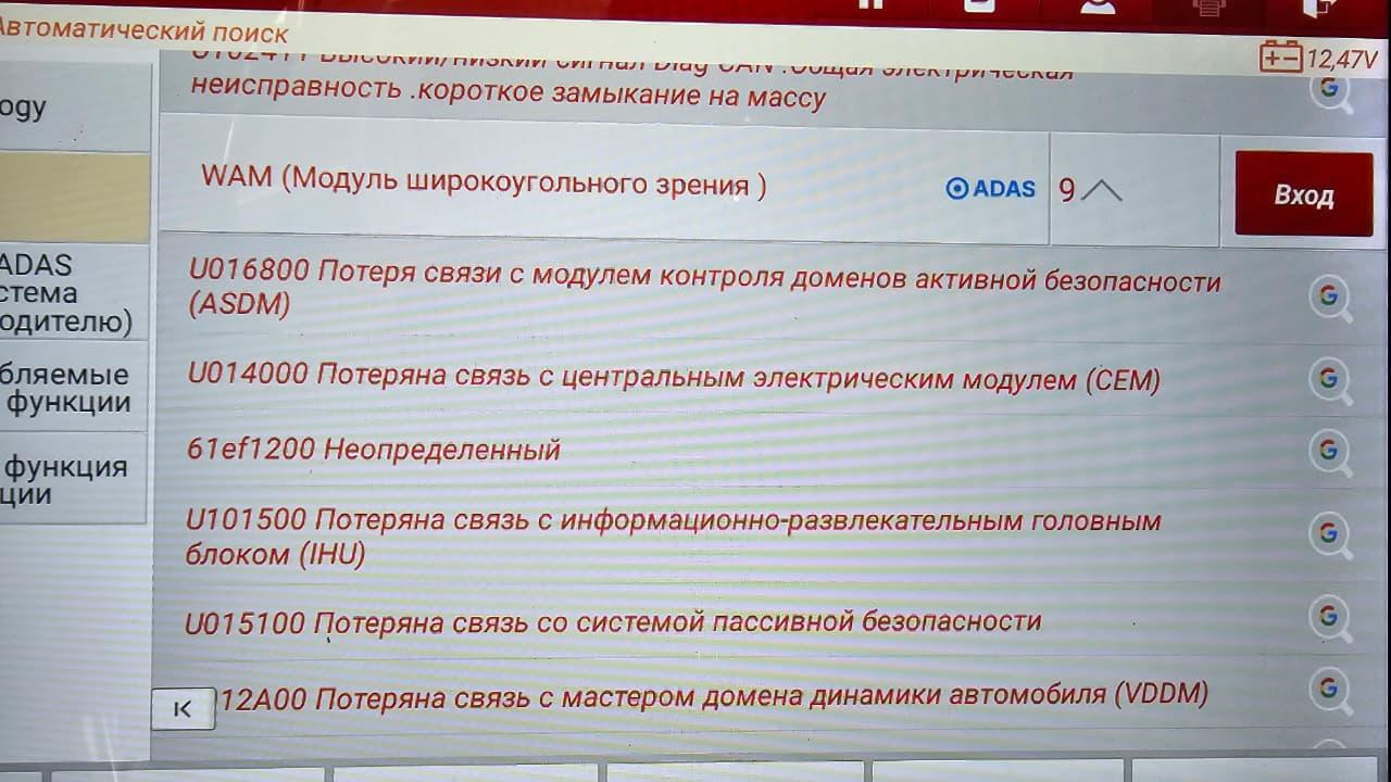

fergusthebest 3 Опубликовано 52 минуты назад Поделиться Опубликовано 52 минуты назад 1 годину тому, Edvise сказав: Всем привет, уже даже не знаю что с ней делать.... В сервис куда я пришёл работать задолго до меня поступила volvo CX60 B4 2024 VIN YV1UZK5V9R1842781 была затоплена по верх покрышек (так стоит отметка на кузове авто) ее начал делать мой "колега" авто было совсем мертвим. Он отрезал все розёмы косы, которая лежит по полу авто (они были корродированы и поодгнивали провода ) и соединил на прямую (купили проводку с разборки ка донора) это заняло неделю после этого он попал в больницу с инфарктом а я пришёл на работу в этот сервис . спустя 2 недели мучений авто ездит, ну висят ошибки U006411 B1C9314 C10D092 U014000 Помогите пожалуйста схемой проводки на авто (есть вероятность что дедушка не так соединил какие-то провода когда обрезал конекторы) Буду рад всем ответам, заранее огромное спасибо! скиньте ошибки с расшифровками сюда всех что есть в авто Ссылка на комментарий Поделиться на другие сайты Поделиться
Edvise 0 Опубликовано 11 минут назад Автор Поделиться Опубликовано 11 минут назад Сидения сняты и какты дверей Ссылка на комментарий Поделиться на другие сайты Поделиться
