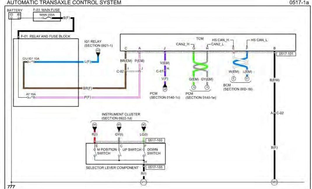

LEO_NEED 185 Опубликовано 3 часа назад Поделиться Опубликовано 3 часа назад Здравствуйте мужики подсобное схемой АКПП (он же моторник) на это авто Задача проверить соленоиды не разбирая поддон для начала Висит ошибка P0743 - по обрыву соленоида гидротрансформатора Vin : 3MYDLBYV4HY151687 Ссылка на комментарий Поделиться на другие сайты Поделиться
EleKtrik82 53 Опубликовано 2 часа назад Поделиться Опубликовано 2 часа назад Воно? 1.pdf 2.pdf Мастак и LEO_NEED 2 Ссылка на комментарий Поделиться на другие сайты Поделиться
LEO_NEED 185 Опубликовано 57 минут назад Автор Поделиться Опубликовано 57 минут назад Спасибо за схему завтра посмотрю ещё раз повнимательней, но на сколько помню у меня всего 8 проводов заходят в коробку из которых 2 силовых Ссылка на комментарий Поделиться на другие сайты Поделиться
