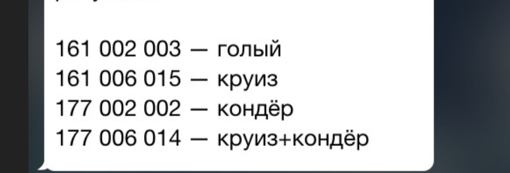

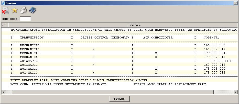

Viktor55amg 0 Опубликовано 6 часов назад Поделиться Опубликовано 6 часов назад Как на вито 638 убрать ошибку 1617 по edc Есть старуха но где найти код не знаю вин vsa63829413261715 Ссылка на комментарий Поделиться на другие сайты Поделиться
Malina 555 Опубликовано 5 часов назад Поделиться Опубликовано 5 часов назад Поищите на этом форуме. Есть несколько тем, с примерами кодировок в том числе. Ссылка на комментарий Поделиться на другие сайты Поделиться
vadik.exb 101 Опубликовано 3 часа назад Поделиться Опубликовано 3 часа назад RAZOR85 1 Ссылка на комментарий Поделиться на другие сайты Поделиться
