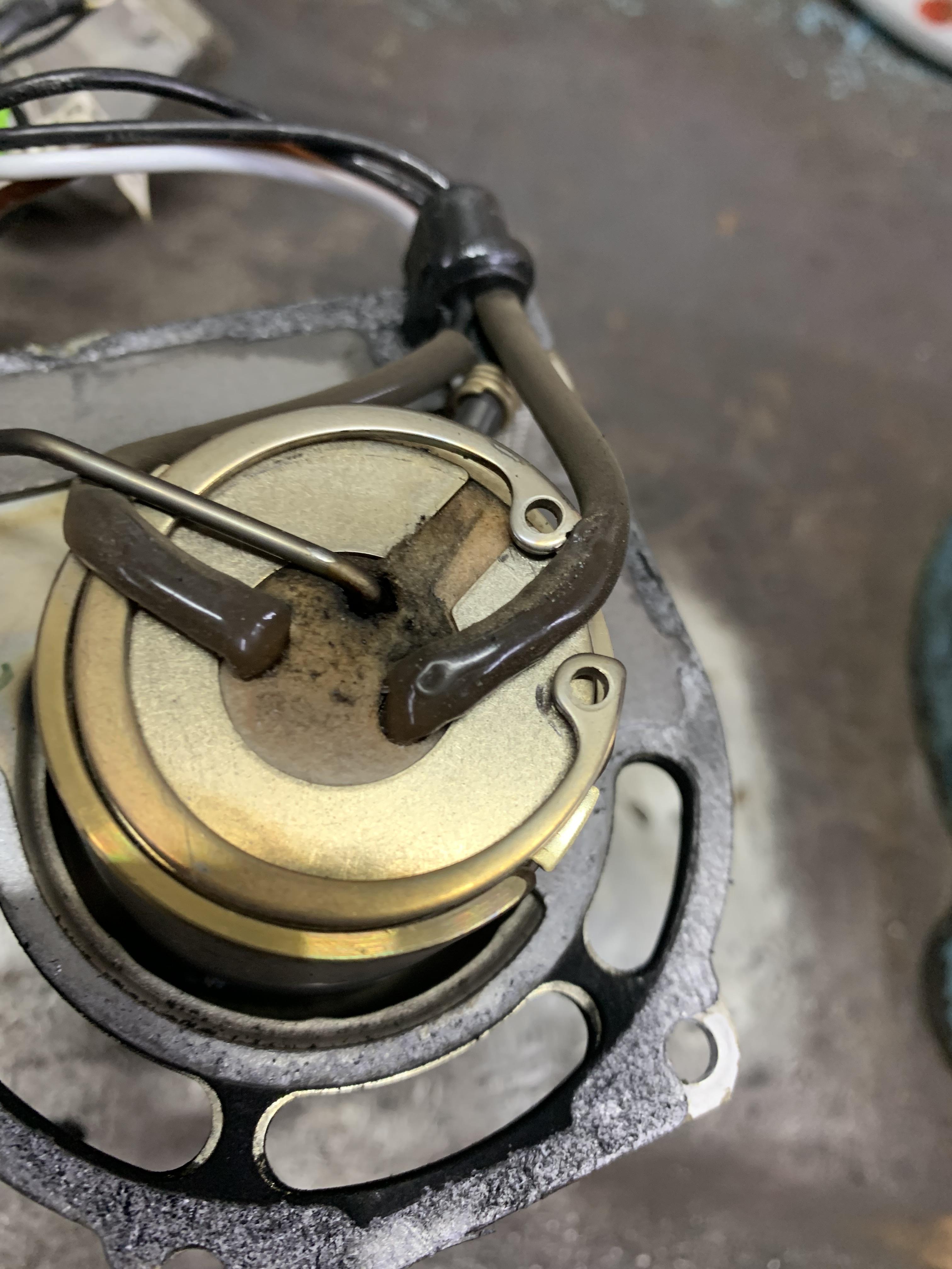

AndVik 0 Опубликовано 21 ноября, 2025 Поделиться Опубликовано 21 ноября, 2025 Здравствуйте уважаемые мастера! Первый раз попался г2 бензин с туарега, блок 7P0.963.272.D , ошибка нет образования пламени.Была проблема с испарителем, устранил, на бензине даже не пытается запустится на дизеле с первого щелчка дп загорается. Возникло подозрение что прошивка не та что должна быть.Вот прошивка с этого блока. может кто нибудь сможет проверить дамп на соответствие бензиновому отопителю. туарег г2 7H0.963.272 D БЕНЗИН 3.13.bin Ссылка на комментарий Поделиться на другие сайты Поделиться

AndVik 0 Опубликовано 21 ноября, 2025 Автор Поделиться Опубликовано 21 ноября, 2025 По поводу мех части есть один момент мне не понятный, если снять теплообменник на бензине с первого щелчка загорается с теплообменником тишина. Попробую штифт поменять, больше ничего на ум не приходит. Ссылка на комментарий Поделиться на другие сайты Поделиться
polial 45 Опубликовано 29 ноября, 2025 Поделиться Опубликовано 29 ноября, 2025 зазор крьільчатки. количество топлива. вобщем качество и количество смеси. Ссылка на комментарий Поделиться на другие сайты Поделиться

AndVik 0 Опубликовано 1 декабря, 2025 Автор Поделиться Опубликовано 1 декабря, 2025 В 29.11.2025 в 12:12, polial сказал: зазор крьільчатки. количество топлива. вобщем качество и количество смеси. Да похоже бедная смесь, может у дп дозировка другая по каталогу номер отличается от дизельного. Понятно одно что алгоритм запуска у дизеля и бензина разный и дозировка при пуске сильно отличается. Ссылка на комментарий Поделиться на другие сайты Поделиться
